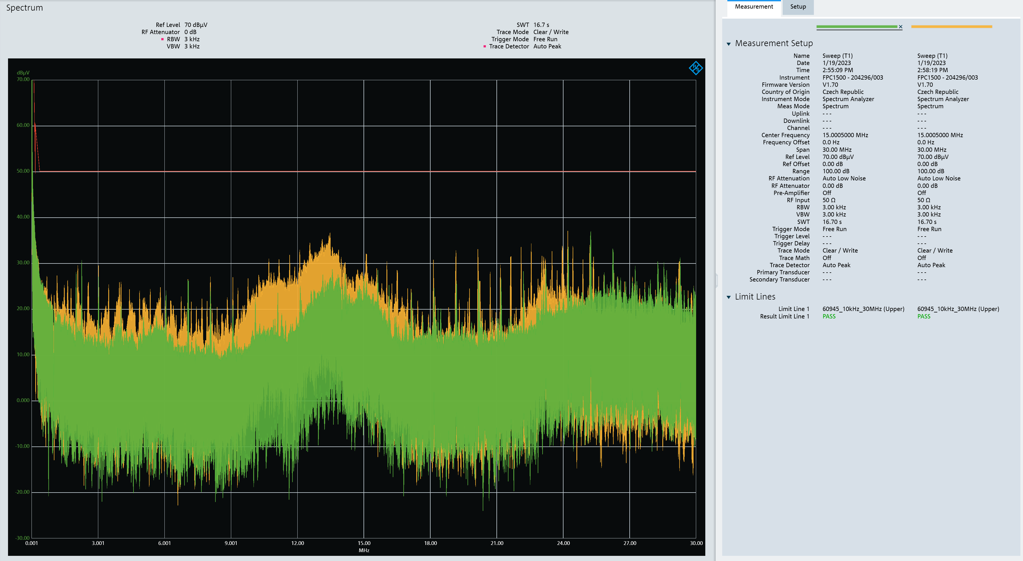

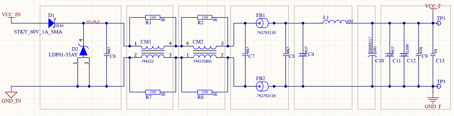

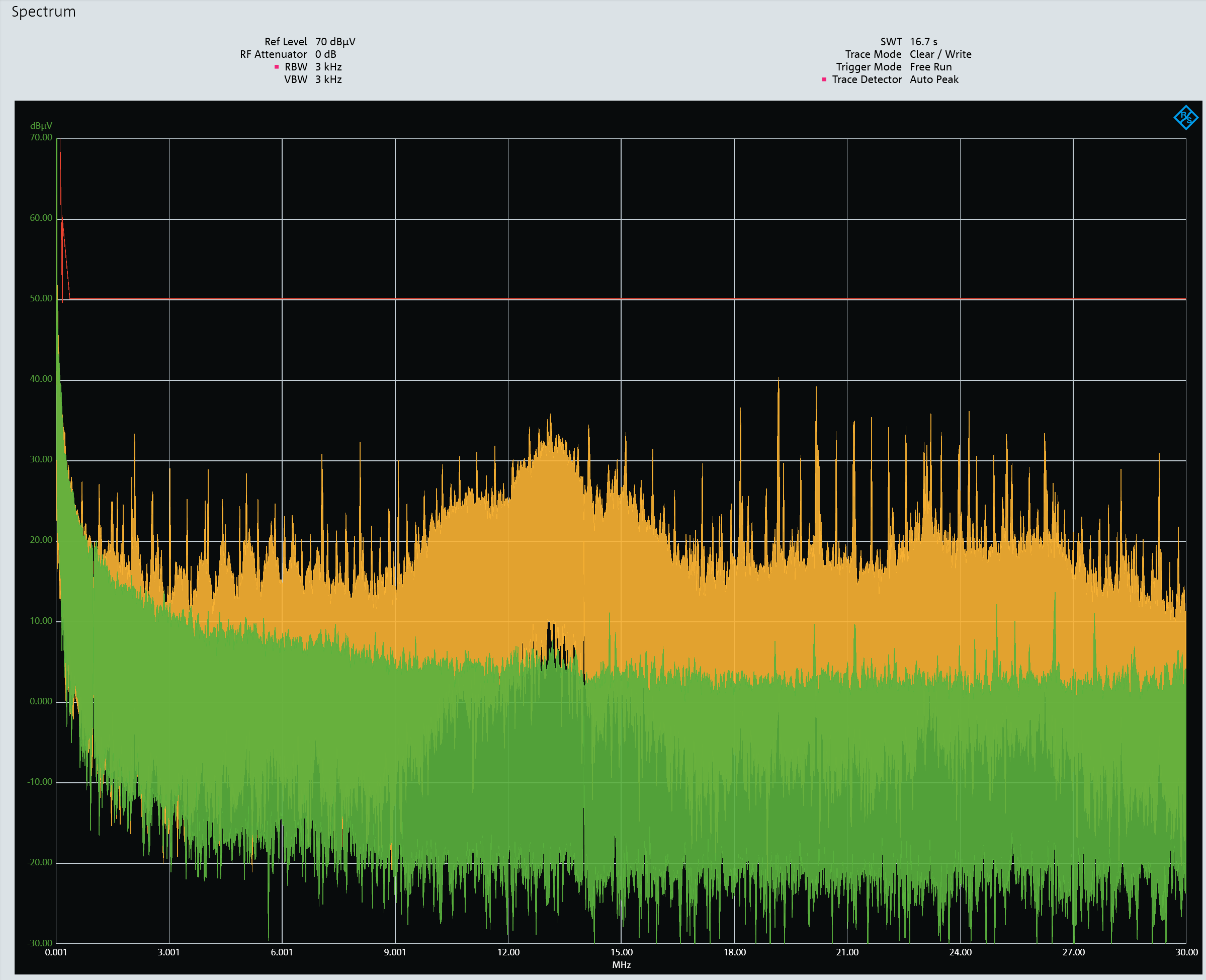

Правя захранване на платка, която трябва да мине през EMC тестове. Сложил съм ферити, LC филтър и няколко различни кондензатора с надеждата да заглушат шума от buck converter и другите неща след него - става дума за conducted emissions. Направих прототип и спектралния анализатор показва грозна картинка - като се започне от 1 МХц (честотата на конвертера), нататък всичко е хармоници и странни форми. Схемата е прикачена; CM1 и CM2 са сложени на платката,
Зеленият трейс е noise floor; ползвам R&S FPC1500 & LISN TBLC08.
На платката има buck converter BD9G102G, CAN transciever TJA1052, ESP32S3 с 40 МХц кристал. Жътлият трейс е направен при активен CAN 500 kbps; ако е спрян, хармониците са само кратни на 1 МХц, но пиковете пак стигат то 40 dBuV.
Пробвах да сменя C7 с 10 микрофарада и C10 със 100 микрофарада, почти няма разлика.
В началото тествах и без CM1 и CM2, като ги сложих не видях голяма разлика. Тъй като съм бос в аналоговите схеми, мислех да слагам компонентите един по един и да видя какъв ефект имат (не се получи).
Моля за коментар къде ми са грешките.

На първо място, че не го виждам на картинката, това с какъв детектор на анализатора е ? Като че ли нямаш EMC персонализация, или не я използваш, освен ако червената линия не е лимита ама не помня да изглежда така на R&S.
Мери на два пъти 9khz - 150 khz с RBW 200 Hz, и 150 khz - 30 Mhz RBW 9 khz. Отделно праивл ли си корекция на LISN и лимитера, не знам как е при R&S, на кийсайта трябва да компенсираш за лимитера. Би трябвало да използваш квазипик детектор, но ако имаш EMC персонализация на тоя уред предполагам че ще може да пуснеш няколко детектора, пик и EMC average, или както там са го кръстили от R&S.
Та виж първо измервателната постановка/сетъп и след това да гледаме резултата. Тия CM филтри, има конкретна причина да са така или ?

Детекторът е Auto Peak - това е максимум и минимум. Този анализатор няма Quasi Peak.
Персонализация - предполагам това е червената линия, или лимитът - по BS EN 60945:2002:
- 10 kHz - 150 kHz: 96 dBuV - 50 dBuV, Measuring bandwidth 200 Hz
- 150 kHz - 350 kHz: 60 dBuV - 50 dBuV, Measuring bandwidth 9 kHz
- 350 kHz - 30 MHz: 50 dBuV, Measuring bandwidth 9 kHz
На картиката линята не се вижда, но е зададена. Направил съм измерването с RBW 3 kHz, FPC1500 отива от 3 направо на 10 kHz - не мога да задам 9. Няма проблеми под 700 kHz; там съм измервал с RBW 100 Hz (пак защото FPC1500 не иска да работи с RBW 200 Hz).

- Когато работи CAN, нещата са още по-шумни и целият трейс се вдига нагоре (в жълто на картинката)
@Grubi - на CAN-а имам 744235110. Ей сега видях че не съм махнал байпас резисторите около него, така че все едно съм измервал без него #-o
Edit: Филтърът на CAN-а не дава разлика в измерването.
trace_with_and_without_CAN.png [ 350.7 KiB | Прегледано 3790 пъти ]

Опроводяването съм го гледал от даташита на конвертера. Може би 10 uF кондензатора е по-далеч, отколкото трябва - това е защото съм набутал няколко по-малки между него и конвертера. Има си солидна маса на долния слой.
Измерването го правя така: 24 волта захранване на LISN, който е на метална подложка, и от LISN захранващ кабел към устройството. То е поставено на една висока пластмаса върху металната подложка. Май кабелът е малко дълъг. И от LISN към FPC1500, без attenuator.
За диода - устройството дърпа малко ток, 40 mA. Дали ще е достатъчно за да започне да се нагрява? Иначе гледах за транзистор като го правих, но подходящите бяха скъпи или ги нямаше изобщо. Захранването ще се тества и с ISO7637-2:2011.
Чет Яну 19, 2023 8:37 pm
Мнение Re: Филтриране на шум от захранване
Къде го видя този 10uF? В чаршафа който аз гледам, входния кондензатор е 22uF... По-големият кондензатор на входа би следвало да окаже положително влияние...

на CM-мите, хенритата не са ли значително малки ( uH )

Като избирах тези CM, гледах да има добро потискане около 1 МХц и около 100 МХц - с условието, че ще се сменят, ако не вършат работа. Обаче със и без тях, разлика - никаква.
Също пробвах и с по-голям входен кондензатор - (почти) без ефект.

- Смущенята идват когато свържа устройството с изолиран CAN-USB (PCAN-USB Pro FD). Същото се случва и с други устройства, когато се закачат към този адаптер. Ще трябва да пробвам и с друг адаптер (или устройство, което да генерира CAN трафик)
- Хармониците на конвертера са големи и не затихват (защо?). Например: 1.05 MHz - 31 dBuV; 3.03 MHz: 31 dBuV; 8 MHz: 27 dBuV
