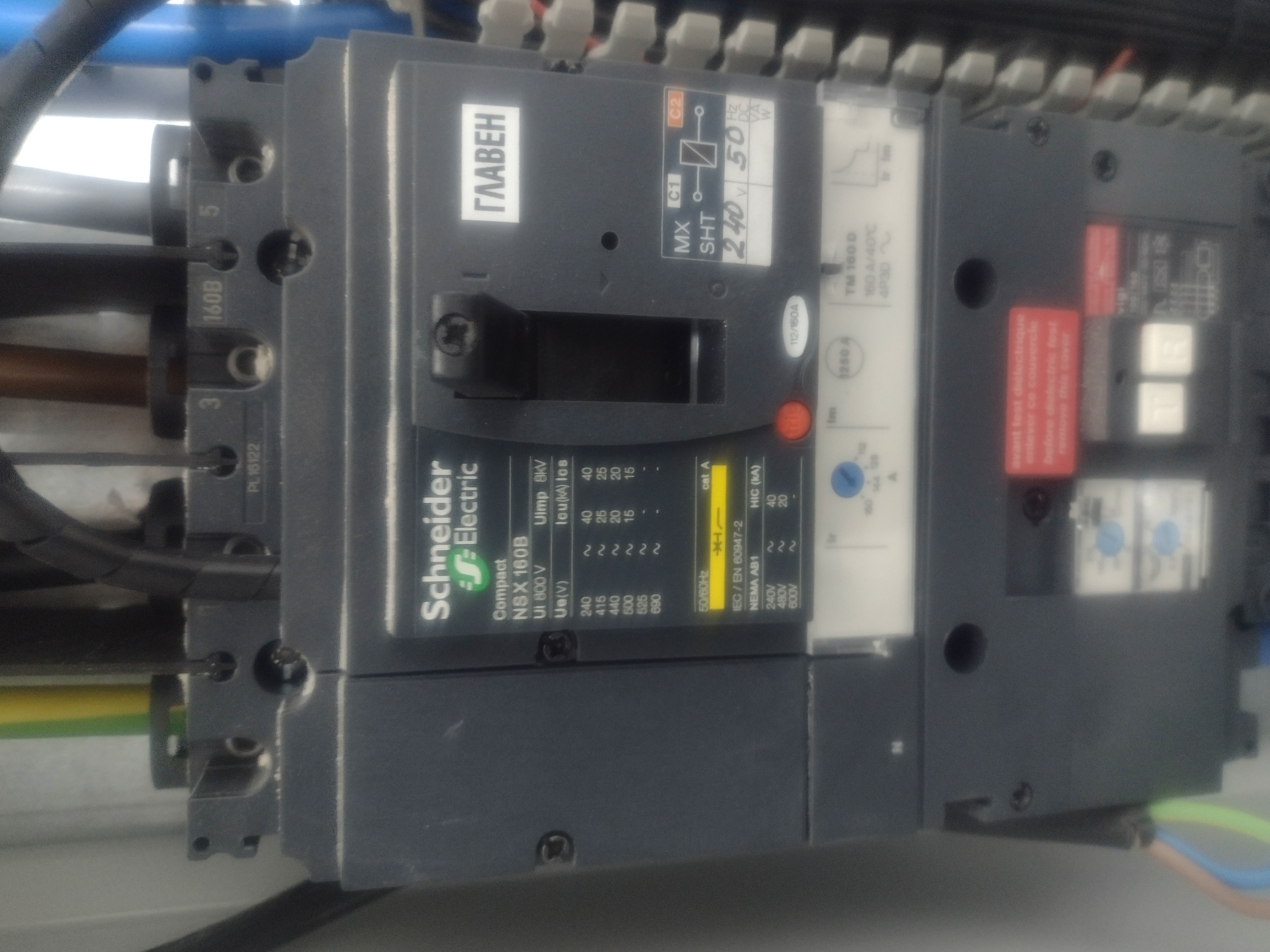

В този главен шалтер влизат някакви 2 малки кабелчета, едно от които е нула, другото явно от някакъв пожарен датчик, но не мога да намеря информация какво и как се свързва, а и не искам да го отварям с познавателна цел.
Някакви насоки?

За тоя конкретно не знам, но съм виждал други подобни, напрежение за бобинката. Без това напрежение не може да се включи ръчно. Ако е включен и напрежението отпадне, шалтерът сам се изключва.

Да нещо такова - допълнително аварийно дистанционно изключване. Отпред си е написано 240V / 50Hz. По всичко личи че това са си параметрите на бобината. От където и да и подадеш захранване все ще си работи.

Хмм, не очаквах, колко неща можело да се накичат в един прекъсвач.
Може би ще се наложи да го отвориш.
Ето едно видео: https://www.youtube.com/watch?v=zDqRyZHBWr4
И документация: https://download.schneider-electric.com ... DOCA0140EN
Още - https://download.schneider-electric.com ... ED217032EN

За какво трябва да го отваря - такова нещо ако е повредено се сменя с ново. Това не ти е ключето на лампата в банята. Очевидно е направено да изключва при пожар - задействане на пожарен датчик. Явно изискванията за пожарна безопасност за завишени за конретното място на използване - компромиси не се правят. Ако нещо в системата не работи се сменя с ново от същия вид.
И като цяло няма нищо кой знае какво в този прекъсвач. Виж примерно този : https://www.schrack.bg/shop/zashchitna- ... 63441.html и тогава казвай колко неща има накичени...

То цялото нещо си работи, аз преправям разни неща наоколо. Пожарният датчик се захранва след този шалтер. Просто ми е интересно каква е логиката.
1. Сигналът от датчика е само за изключване
2. Без правилният сигнал от датчика да не може да се включи
Под сигнал имам предвид, че примерно може да е контакт от latch реле

Това е вход за аварийно изключване, може да е всичко, обикновенно е сигнал от ПИЦ. Ако в сградата има пожар електричеството се изключва. Ако е само един датчик явно изключва при пожар в таблото.

Предполагам че изхода на датчика е нормално затворен контакт. Като задейства, отваря. Така има контрол и на целостта на електрическата връзка.

Присъствах на тестването на пожароизвестителната система.
В действителност е реле от ПИЦ. При пожар се подава напрежение, което задейства прекъсвача. После ПИЦ си работи на батерия.
