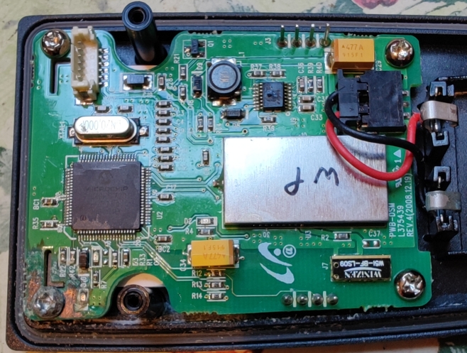

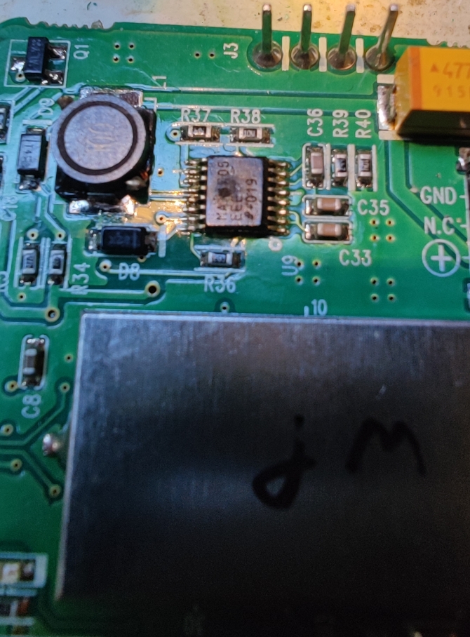

На платката има pic18F8xxx (или 18LF - мих го няколко пъти с разредител и пак не се вижда), LCD от NOKIA 3310, bluetooth модул (под ламарината отбелязана с фулмастер) и 4 бутона. Захранва се с 2 батерии АА, а чипа с дупката прави нужното напрежение. Най-вероятно са сложили батериите на обратно (не признават). Чипа е някакъв MAX, но не мога да намеря кой е. Намирам само МАХ15005...

Виж дали краката ти съвпадат, много сложно описание - ама си е захранване в края на краищата и имат такъв корпус. и EEE накрая си пасва с корпуса.
MAX1809EEE
https://www.analog.com/en/products/max1 ... t-overview

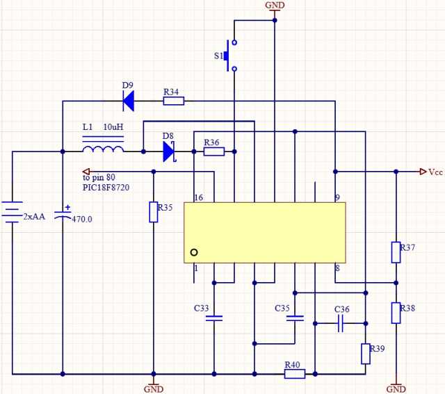

Вчера ми остана време да се занимая отново с това. Чипа със сигурност не е MAX1809. Снех схемата до някъде:
edit: MAX1705ЕЕЕ - 100% :D
