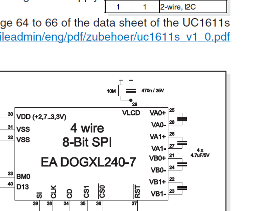

Оглеждам тука тоя DOGXL240 за следващия ми безумен проект, и имам една чуденка...
Тоя 10М резистор каква роля има на VLCD пина? Нищо не пишат за него в даташита на дисплея, в тоя за UC1611 изобщо пък го няма

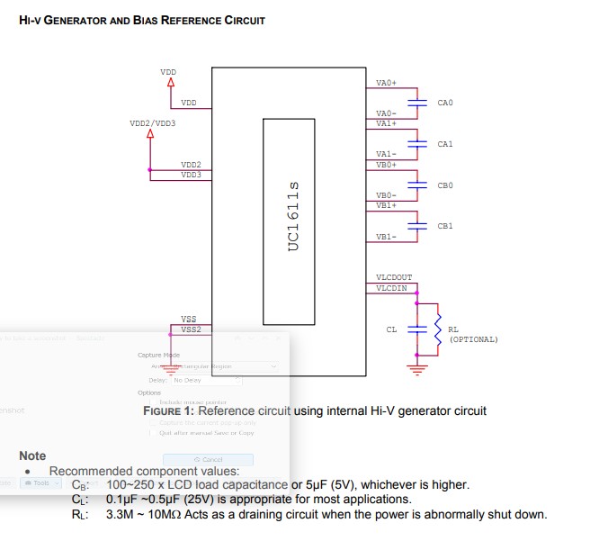

Налучквам: ако се съди по кондензатора 470nF за 25V може би вътре има "помпа" за по-високо напрежение на backlight-a, съответно 10М резистор да се разрежда.
EDIT: прав съм :D

Всичко накуп. Най-вече заради факта че е с пинове т.е. няма нужда от поене на ония микроскопични FFC конектори. Пък и 900 микроампера консумация. Целите определят избора

Да, прав си. И много добре, защото аз вече го орязах така или иначе :D

Някой път се получават артефакти на дисплея ако кондензатора е зареден, а няма захранване на управлението. Разни линии, произволни вертикални и хоризонтални. И си стоят там 2-3 минути, при изключено захранване.
Рядък ефект ама се случва.
