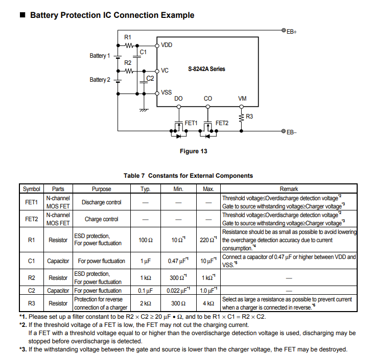

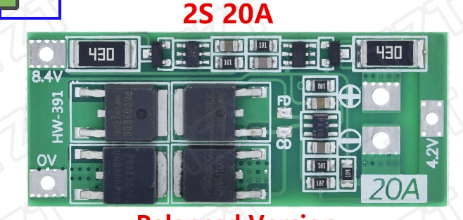

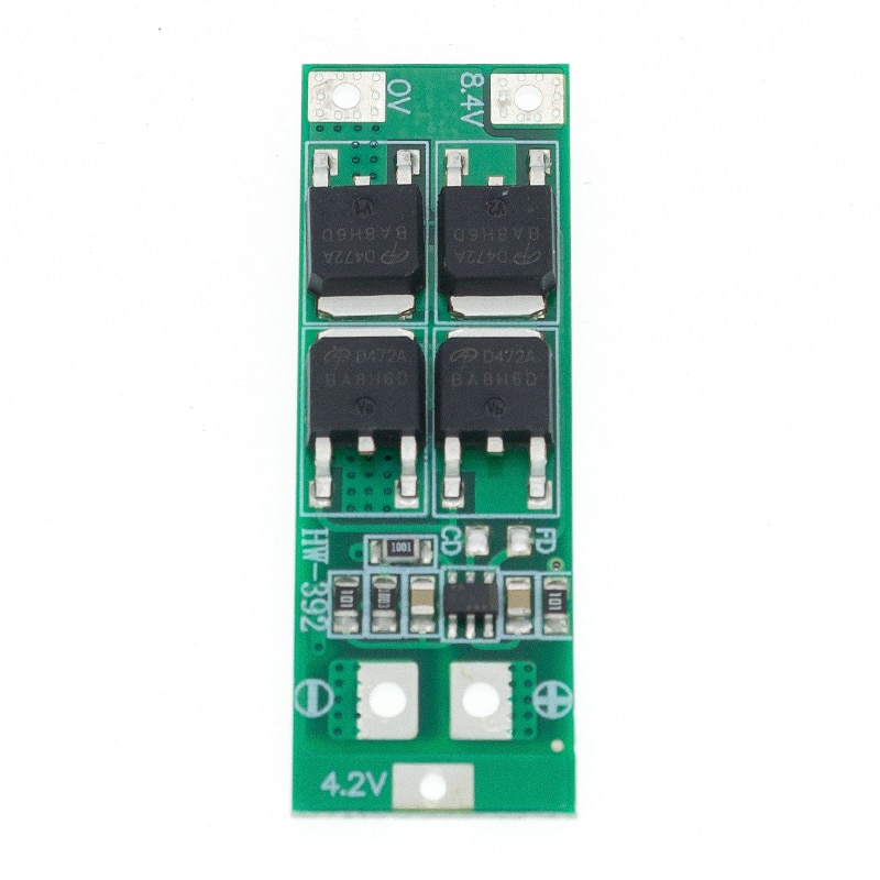

На едни инструменти /малъки винтоверти/ им ъпгейднах батериите с литеви, 18650. Карах ги без защита от разреждане и презареждане, аз ги ползвам. Заръчах няколко китайски платки за да ги направя малко по като хората ама греда. Защитава от презареждане и разреждане ама нещо изключват при пускане. Явно им идва голям тока, ако се развърти с неколкократно натискане на бутона си тръгва. Мислех си че имат защита по ток. Да ама като разгледах платката - няма.
Управлението е с S-8242A и 2 транзистора. Мерих и не виждам пад на напрежение при запускане, увеличих кондензаторите, без ефект. Не мога да разбера защо изключва? И двата модела платки си работят така.

Пробвай с малък кондензатор между VSS и VM.
Може и да увеличиш съпротивлението свързано на VM.
В datasheet-а на стр.14 (и следващите) е описано как работи защитата по ток.

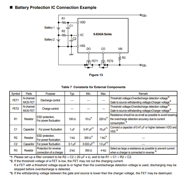

ИМА защита по ток и тя се базира на съпротивлението на MOSFET-ите. Масово са така опростените защити.
Забележи че схемата следи пада на напрежение, който е в рамките на 20-30mV !

Който чете по диагонал пдф-то така не вижда че имало защита по ток. Аз като гледах схемата шунт не видях и веднага реших че такова чудо нямало. Пък те да спестят нещо ползвали съпротивлението на MOSFET-ите.
Ще пробвам с кондензатор между VSS и VM. Пък чета мауала и гледам за това overcurrent detection voltage 1 пише че е adjustable ама как не става ясно. Единствено видях че зависи от буквите на S-8242AAA.

С с 100нф кондензатор между VSS и VM на масата не изключва. Не съм събрал пакета за да видя как ще се държи при работа като се натовари но ми се струва че ще изключва.
Тъй като на намирам S-8242A която е с по-ниско напрежение за токовата защита май ще трябва да търсия мосфети с ниско съпротивление на канала за да ги излъжа.
Някой да е пазарил такива платки за 30-на ампера? Или друга идея за да излъжа тази платки да не изключват по ток?

Напрежението на VM би трябвало да се измерва спрямо Vss. Виж в дейташита дали позволява да се свържат двата сигнала. Така няма да има никаква защита.
Втори начин - да се направи външен делител на напрежението на VM.

Връзваш VSS с ЕВ- при ползване, т.е. разряд, за заряд ги разделяш. :D
ПП Може и як шотки диод в подходящата за разряд посока.

За протокола - забих VМ към маса и вече не се интересува от защита по ток. Което ме урежда.

Махни R3 в такъв случай. ;)

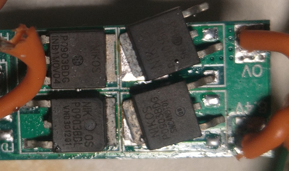

Пак проблем. Понеже съм корав в ръцете и към 100 оки малко понатиснах при пробиването на един отвор и нещо изпуши. Гледам - батерията пуши. Сложих друга и си свърших работа. Отворих я по-късно и гледам направо искат да избягат транзисторите от платката. Та някой да има идея за по кораво изпълнение, да държи на повече ток?

тия транзистори по идея не трябвали да са еднакви, желателно подбрани?
и как въобще се е изхитрил бай такаец да намери 4 различни транзистора... сигурно ги взема насипни в кофа - бърка, вади и каквото се случи.

При 20А и 10 милиома съпротивление на транзисторите имаш 4 вата топлина на един транзистор. *2 за двата транзистора + никакво охлаждане явно вдигаш към 200 градуса. :D

баси случката...
Това с кофата го прави неговия комшия. Нали знаеш че там имат всичко - каквото ти трябва - имат го. Само да го надпишат и ти го пращат...
