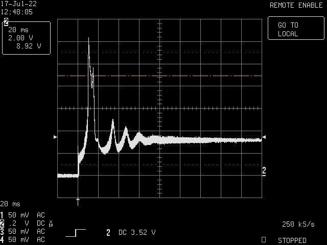

п.с. за вторият случай с генератора на ток, сега то там приложението е малко шантаво но ето какво се случва с 1 nF, без кондензатор не съм свалил май но там са си осцилира. Това което не е в негова полза е, че наистина има доста бърз преход, от 100 V трябва да го свали на около 3 V за да поддържа зададеният ток, но с TL-а няма никакви грижи.
low side 100 V 1 nF.jpg [ 34.96 KiB | Прегледано 3469 пъти ]
Вто Авг 09, 2022 6:47 pm

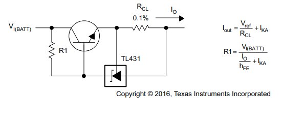

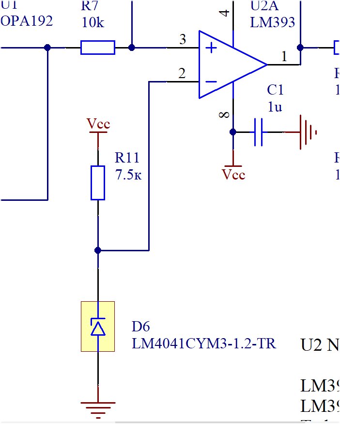

значи, като цяло 4041 си осцилираше без нищо, с откачен ОУ иначе в картинка Vref. А като източник на ток по другата картинка, с тази разлика че транзистора е Дарлингтон. Същият генератор, с 432 си работи без проблеми в същите условия, и той с дарлингтон. Реално генератора на ток е само това, друго в схемата няма, две клеми вход изход.
Там приложението е смотано по принцип, и има други външни фактори. Това ограничава тока през ЛЕД, защото идиотите не спирали захранването а сменяли ледове при включено захранване. Леда работи в СС, съответно като откачат леда и напрежението отива на 100 В след това като го закачат до де се освести захранването леда си е отишъл. Много възможно е на 4041 да не му понася поведението на захранването, но всъщност си осцилира на 100 В и без да е към СС захранване, директно на лабораторното, е не беше на 100 а на 70, нямам 100 но все същата работа.
Купувани са от диджикий, уж са майкрочипски, с тексаските не съм пробвал, имам и на тексас 4041. Оправя се с кондензатор, но става сравнително бавно. Сега имаше някъде един Апнот на тексас, точно за източник с 431 и 4041, там и за двата препоръчват да се компенсира ОВ.
shunt.jpg [ 14.44 KiB | Прегледано 3392 пъти ]
4041 source.jpg [ 11.47 KiB | Прегледано 3392 пъти ]
Vref.jpg [ 48.3 KiB | Прегледано 3392 пъти ]

Както е казал поетът, "Ба си случая!" Стабилизаторът на ток е микромощен и няма начин да е особено бърз. Като добавим и инертността на Дърлингтона, фазовата устойчивот на токовия генератор отива на кино. Виждам няколко начина това да се оправи, ама никой от тях не съм тествал и няма как, щото съм на почивка. Начини: 1. Сменяш 4041 с нещо по-бързо (в същия корпус, ако си напреднал с платката), така и времето му за включване ще е по-малко. 2. Отказваш се от 4041 и слагаш NPN. Ще имаш устойчива работа, по-бързо регулиране (Дърлингтонът е бавен на към затваряне, ако преди това е бил наситен, предполагам го знаеш), но ще е с никаква прецизност. 3. Хибриден вариант: 4041 с честотно компенсиране, паралелно на него NPN, базата му вързана на 1/3 от емитерния резистор на мощния. 4. Ако можеш да прежалиш 2-3 волта, сложи 317.
Ако пак ти е бавно гасенето, сложи единичен мощен транзистор. MOSFET няма да е добре, заради големи гейтов капацитет ще трябва ши*ана ООВ с изпреварване, от което ще стане още по-бавно.
За схемата с 393 това, което виждаш при подаване на напрежение, може и да е нормално, не знам за колко време на 4041 му подгряват ламбите.
Чет Авг 11, 2022 12:20 pm

За генератора на ток, да бавничък е дарлингтона, разкарах 4041, слагам 431 който освен всичко друго работи и при по-големи токове, с него всичко е бетон, реагира доста бързо.
А за това с компаратора, то не всички пееха, което е още по интересно. От 5 майкрочипски пееха две или 3. Нищо не мога да кажа, понеже съм кьорав мерих 5 пъти, да не окъсява нейде и да се товари, тц, две еднакви платки, едната пее другата не, махам майкрочипския слагам тексаски спира да пее, връщам майкрочипският почва ....нещо с чиповете не е наред, такива 4041 имам поне в още 3 проекта последните 6 месеца и съм нямал проблеми, конкретно като фиксиран ИОН, полтъргайст .....
