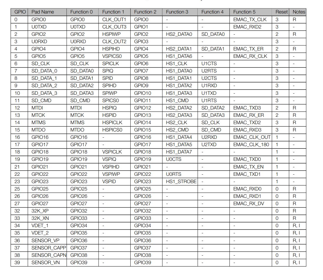

Ами аз доста се зверих в мапинга и не виждам всичко да може да се мапва навсякъде, виждам те тази табличка.
crossbar.jpg [ 251.97 KiB | Прегледано 3296 пъти ]

така, добре схванах идеята, тая табличка е когато се рутира директно през IO_MUX и се заобикаля матрицата, да речем SPI за ADC-то не е проблем и на ниска скорост, а някъде казва ли какъв може да е ефекта на матрицата върху скоростат, на колко може да се клати SPI ако минава през матрицата ?

виж глава 4.2 от чаршафа, таблица 12
4.2 Peripheral Pin Configurations
UART - Any GPIO Pins
I2C - Any GPIO Pins
General Purpose SPI - Any GPIO Pins
и т.н.
ако гониш големи скорости по SPI - ползваш HSPI. той вече е със заковани пинове.
единия отива за флеша, но има и още още.
Пет Май 20, 2022 6:53 pm
Мнения: 30926
Мнение Re: питнка за ESP
гледаме явно различни чаршафи, 4 е главата но при мен се казва 4.2 Peripheral Input via GPIO Matrix, точно там гледам, и тая картинка е от там, но това е когато скипват матрицата и се рутират директно, през матрицата виждам че може. SD картата ще преживее и на ниска скорост, няма да пишат фермани в нея.
