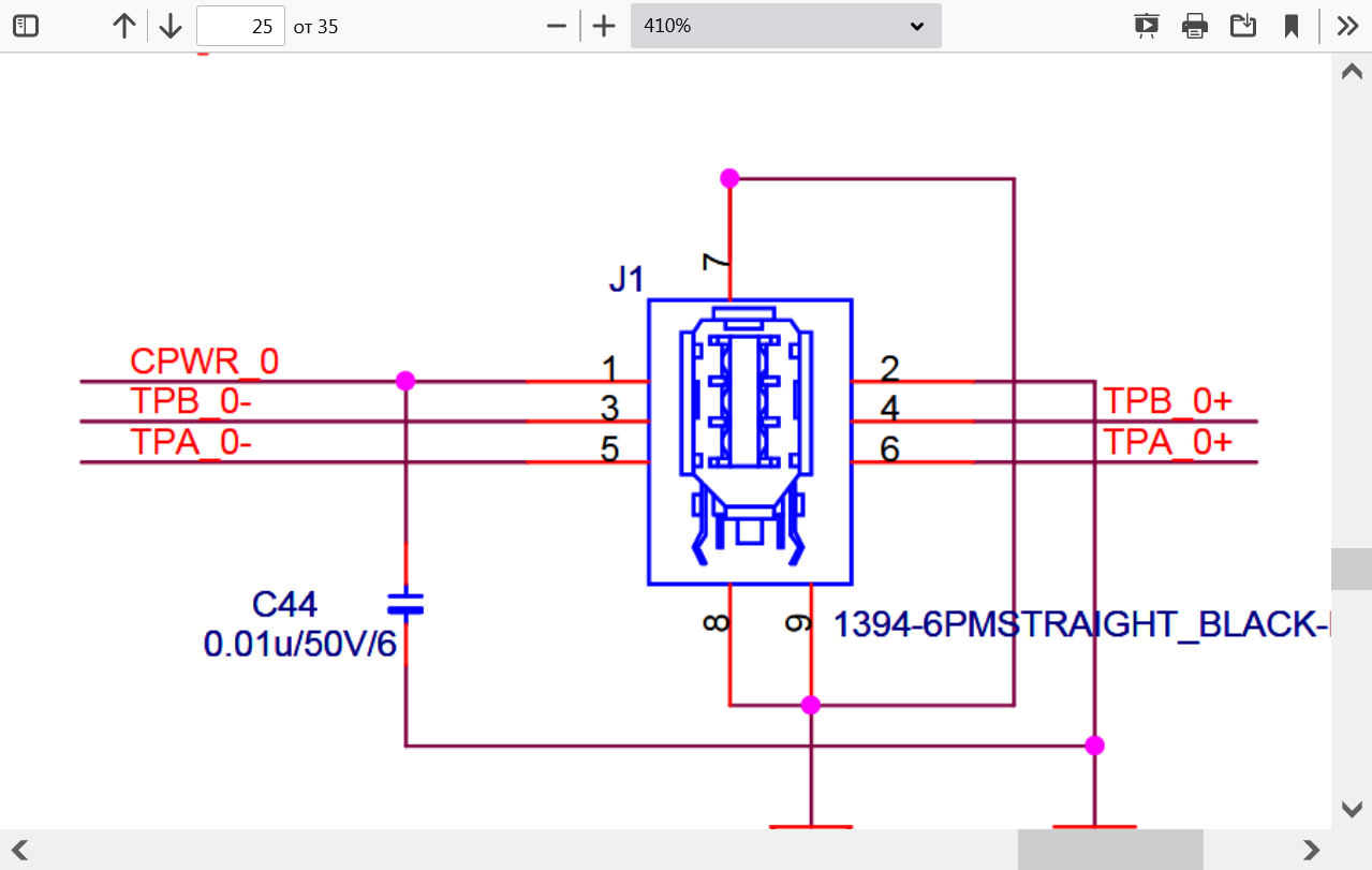

Мъчи ме една връзка между Maxtor OneTouch III Turbo Edition и Mainboard Model MS-7345 по Firewire 400 6 Pin Cable, Male to Male :arrow:
ако
Data strobe encoding (or D/S encoding) is an encoding scheme for transmitting data in digital circuits. It uses two signal lines (e.g. wires in a cable or traces on a printed circuit board), Data and Strobe. These have the property that either Data or Strobe changes its logical value in one clock cycle, but never both. This allows for easy clock recovery with a good jitter tolerance by XORing the two signal line values.
Data strobe encoding is used on the signal lines in the IEEE 1394 (aka FireWire 400) system.
то тая връзка от а +чифт към б+чифт вярна ли е
НЕ трябва ли от а- към а+ и б- към б+ да е
PIN 3-A TO PIN5-B
4- TO 6- A PAIR
AND
5+ TO 3+ ON B PAIR
6- TO 4- B PAIR

Кабелът е "кроснат". По аналогия с 422 - TX + отива на RX +. И т. н.

Имаш впедвид и двата чифта - към + само а и б чифт еднакво или а - към б - както е схемата му :?: което ме смущава :arrow: нелогично е :idea: като видиш схемата на буксата на дъното и кабела как рутира чифтовете :!: :?: трансиверите просто няма да се видят въобще с тоя кабел :( както и става де

ама - на а чифт към - на б чифт каква връзка прави :!: недоумявам :( както и + на а към + на б чифт е нелогично на принципа рх към тх нали 8O
спецификацията казва а чифт е клок-стробе а б чифт са данни :idea: тъй,че да вържеш а за б и то - към - е тъпо направо нищо няма да стане

TPA is Transmit Strobe, Receive Data
TPB is Receive Strobe, Transmit Data
Двойките изпълняват смесени функции, затова кабелът трябва да е кръстосан.
Плюс и минус означават полярността на диференциалния сигнал и трябва да се спазва
при свързването плюс с плюс и минус с минус.

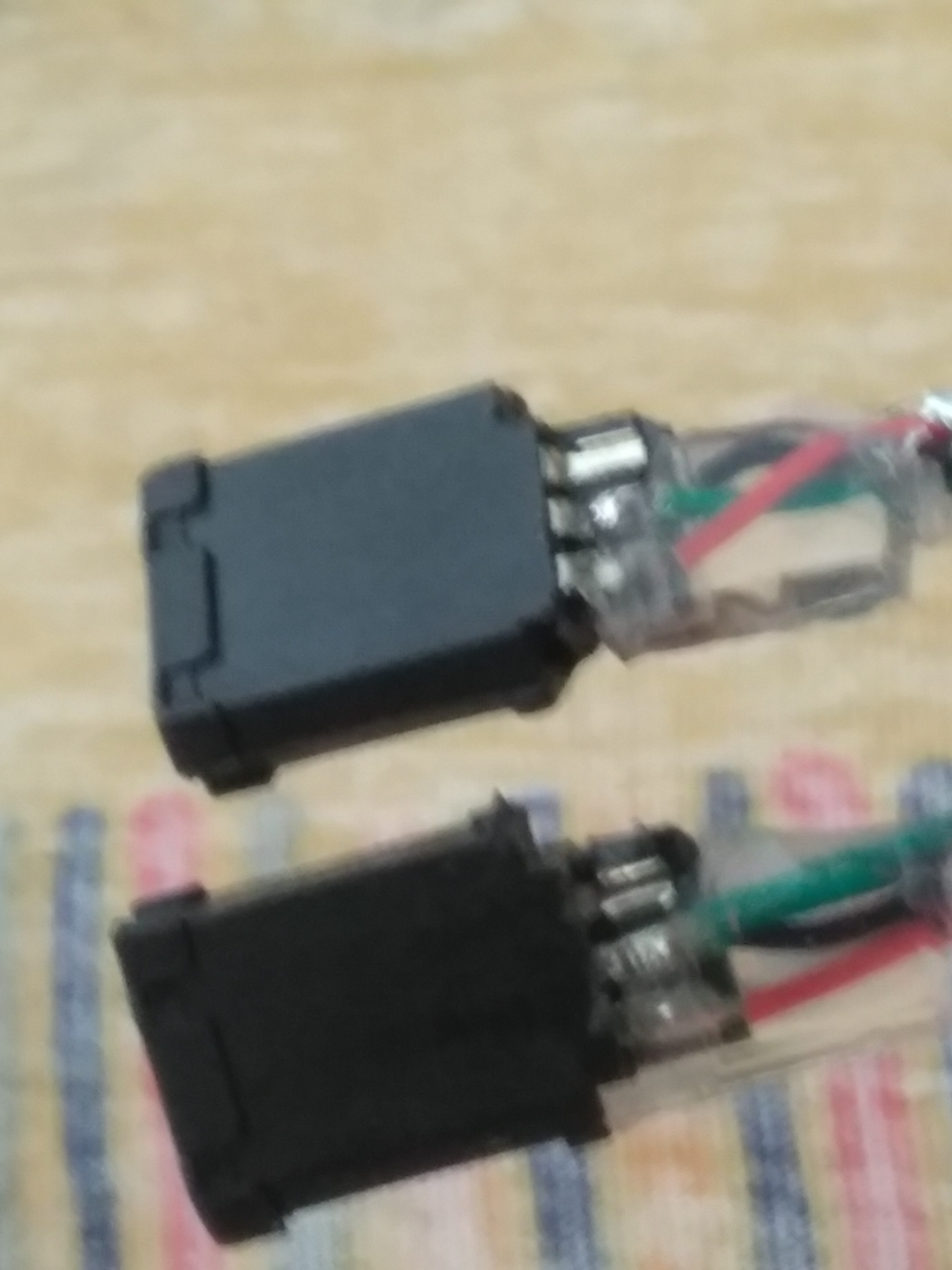

ХАХА- ето ми кабела който е 4 жилен :evil: на 6 пинова букса
и е прав-1 към 1;2-2 .....щеше да тръгне връзката...без маса ама друг път :x и +12в----5 и 6 пин :? 8O :axe:

ТЪЙ :arrow:
ИМАМ
ЧЕРВЕН 1
ЧЕРЕН 2
ЗЕЛЕН 3
БЯЛ 4
РЕЖЕМ И ВРЪЗВАМ
Maxtor - MS-7345
ЗЕЛЕН C ЧЕРВЕН
И
ЧЕРЕН C БЯЛ
Maxtor - MS-7345
А- КЪМ Б-
А+ КЪМ Б+
ЗА ДА Е НА КРЪСТ :idea:
или бъркам :?:

ем..като за прототип тъй ще е :oops:
и да питам щото кабела грам нее усукани двойки-ще пречи ли :idea: нещо

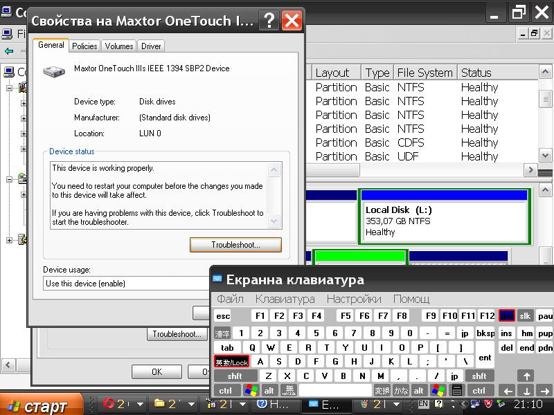

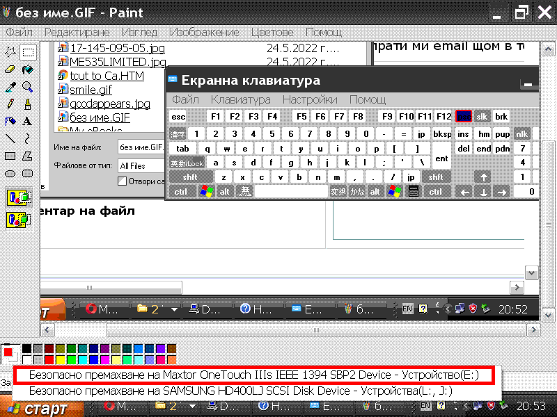

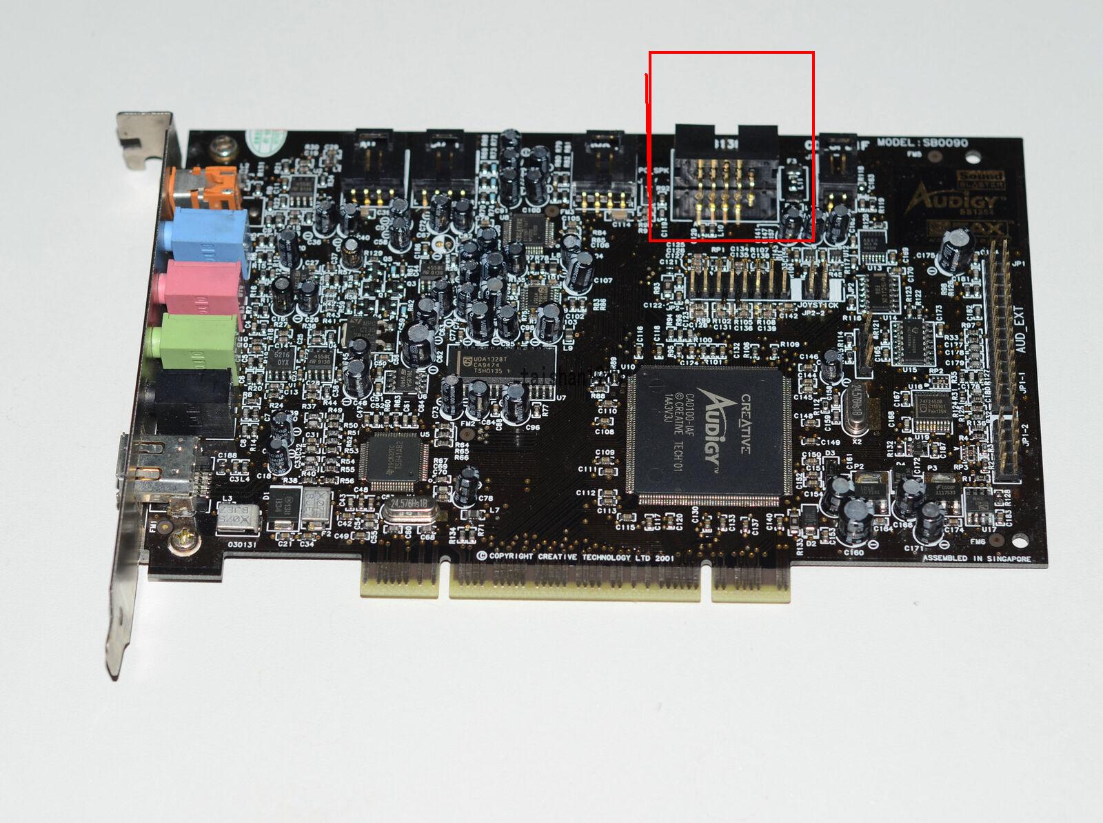

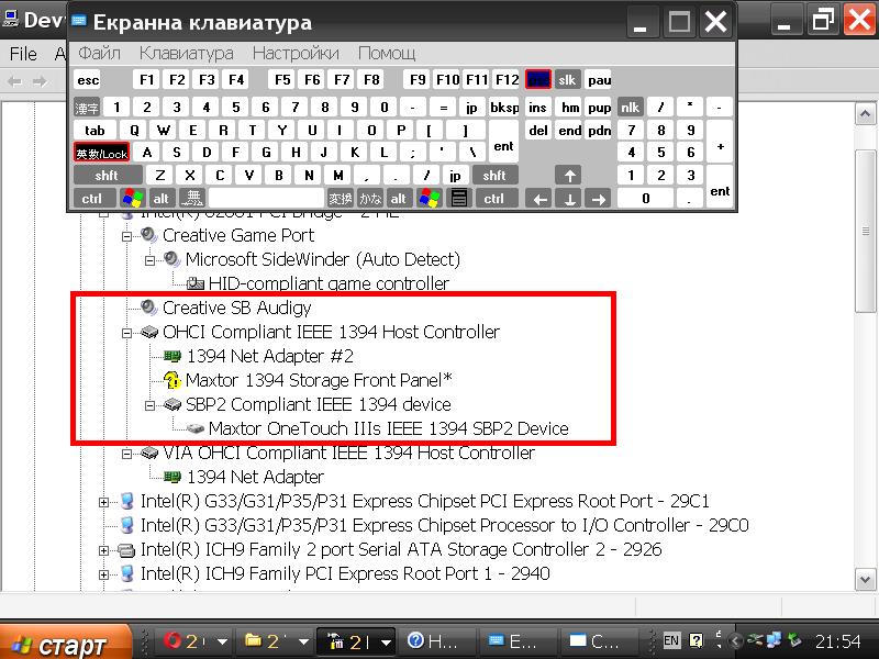

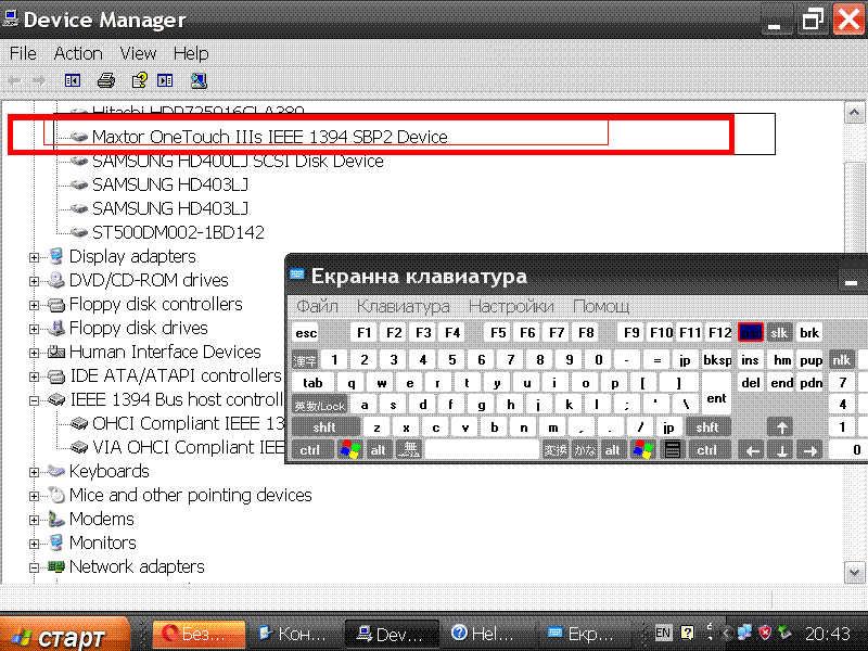

:axe: БАСИ..чак сега загрех,че можех да размена пиновете на преходника и да не режа кабела :idea: тоест и с фалшив кабел да работи :!:
8) 8) 8) 8) Изображение
CONECTED ON Creative Sound Blaster SB0090 Audigy EAX Advance HD SB1394 5.1 CHL PCI Card
бее.JPG [ 108.6 KiB | Прегледано 2910 пъти ]
ме.JPG [ 106.27 KiB | Прегледано 2914 пъти ]
s-l1600.jpg [ 278.1 KiB | Прегледано 2920 пъти ]
без име.GIF [ 37.22 KiB | Прегледано 2921 пъти ]
без.GIF [ 42.42 KiB | Прегледано 2921 пъти ]
