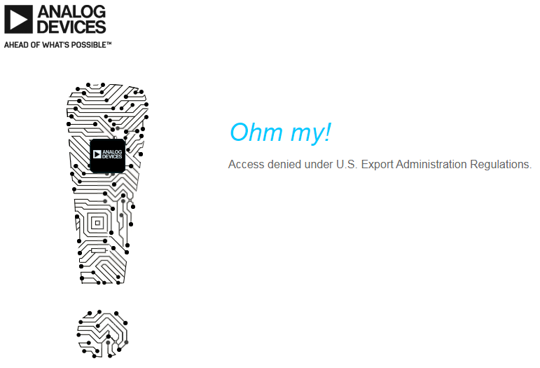

Мнения: 10139
Мнение Re: Препоръчайте някой LTE / 4G / GPS модул
упс...
ad-oops.PNG [ 46.05 KiB | Прегледано 3672 пъти ]
Сря Юни 01, 2022 10:23 pm
Мнения: 4950
Дедо,
това от analog.com или от линка за мцу-то (https://www.analog.com/en/search.html?q=aducm355) :?:
нещо вчера беше поумрял достъпа, ама ИТ-тата днеска се кълняха, че са го оправили....
