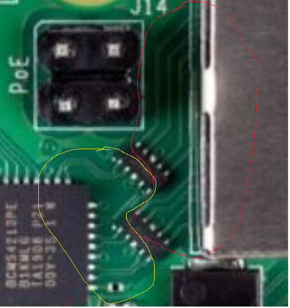

Datasheet... Това е Броадком. Тези са по криви и от Марвел. Първо NDA, после договор, че ще купуваш 100к годишно и може и да ти го дадат. :axe:
Потдържа CableChecker, така, че ако има написан драйвер може и само да си признае какво не му харесва.
Сега загледах една платка на Raspberry pi 4 не ми изглежда много добре как е опроводена. Има някакви наченки на диф двойки(това което съм оградил с жълто), но около трафа и ESD защитите(ограденото с червено) е каша.
Malinka.png [ 695.77 KiB | Прегледано 3486 пъти ]
От PHY-а към процесора също е опроводено на принципа "за колкото съм имал място", там ако съседни пътечки си "говорят"...
Но, според мен щом се проявява при по дълги кабели най вероятно има някакво не добро съгласуване по линията PHY <-> Transformer, Или трансформатор кабел.
