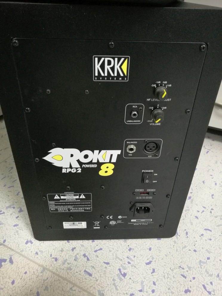

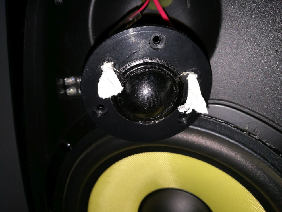

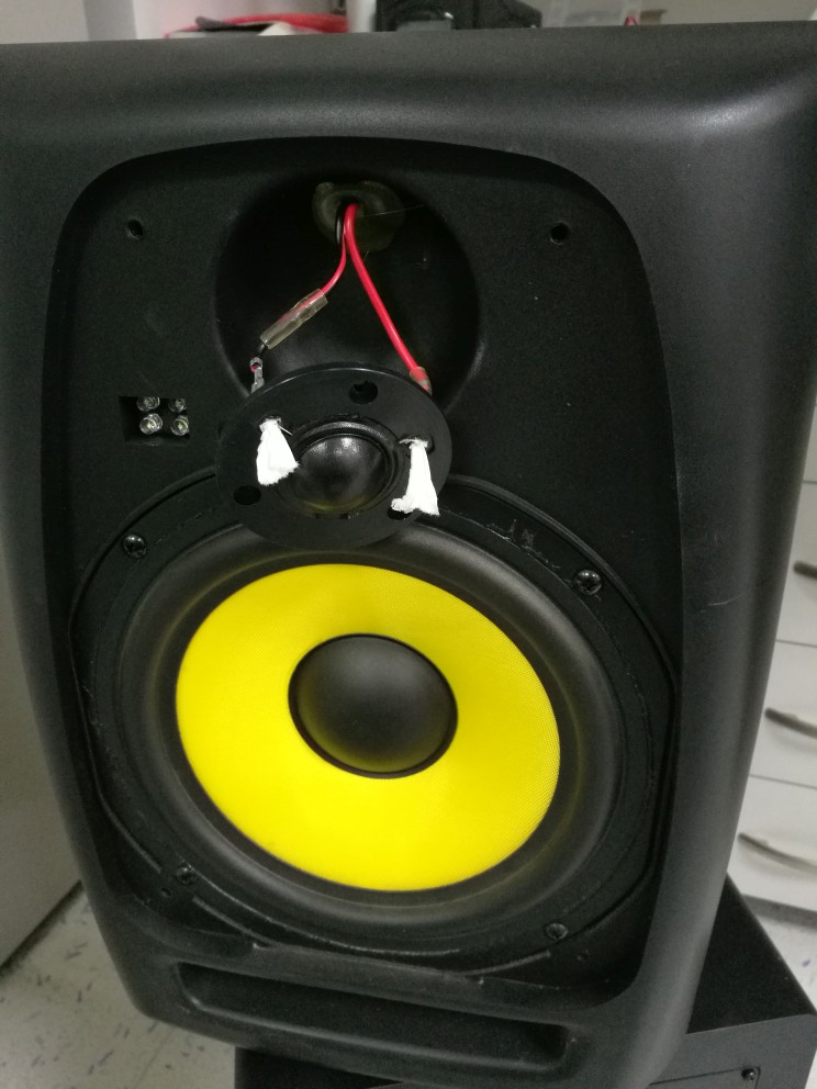

Дадоха ми едни китайски монитори за ремонт. Оказа се че ВЧ говорител се е предал под напрежението, на практика не е изгорял, но мембраната е изкорубена и не свири, щото намотката е излязла от магнита.
KRK Rokit 8 RPG2
Купихме мембрана от ибей - оказа се калпава - работи, но най-вероятно е 8 ома и не свири правилно. 4 ома мембрани не видях. Резервни говорители не видях (нови). Та сега възниква въпроса дали не може да се замени с нещо. Изобщо ако имате идеи давайте, като цяло се търси ВЧ говорител.

Най-лесният начин е със замяна на говорителя със същия.
Замяната с друг, ако се търси резултат близък до оригиналния ще е играчка. Говорителите освен импеданс, имат още куп параметри, като тия които би трябвало да те вълнуват най-много са мощност, работен честотен диапазон (АЧХ) и чувствителност. Тоест, като подадеш електрическа мощност 1W какво звуково налягане ще получиш.
Ако избереш много различен като параметри говорител ще се наложи тонколоната да се настройва наново. Хубавото е, че ОТ е активно и това евентуално може да стане с предвидените в него тримери за настройване. Но трябва да имаш с какво да измериш резултата...
С говорителя който имаш вариантите са два.
1. Центроваш добре намотката и го сглобяваш.
2. Даваш го за ремонт на някой който се занимава с такава дейност.
Има и трети вариант - пускам обява и ги продаваме както са, някой друг да си бие главата с тях.
Освен втора употреба не намерих други говорители. Така че третия вариант все повече започва да ме привлича.
Относно вариант 1. - оригиналната мембрана не може да се ползва - изкорубена е (вероятно от прегряване) и формата й вече не е каквато трябва да бъде. В следствие, намотката излиза навън. Ако я натисна да си влезе на мястото, звучи добре, докато съм там и я държа. Като я пусна пак излиза напред. А резервната дето я взехме не става явно. Просто звука е друг, осезаемо е.
Значи има решение, което не казвам че е лесно, но е възможно. Изисква търпение, желание и някой инструменти. Идеята е да си направиш по-дълга основата на която ти е бубината (намотката). По този начин въпреки че мембранта ти се е деформирала с новата основа ще върнеш бубината в центъра на магнитното поле. Нещата които трябва да съобразиш - масата на основата + бубината е хубаво да се запазят, защото оказват влияние на чувствителността на говорителя, както и на честотната характеристика. Височината на бубината предполагам е по-малка от височината на магнитния полюсен накрайник (ако не ти е ясно кое какво е питай). Ако е така можеш леко (в рамките на 10%) да го буташ в зависимост какво ти трябва, но задължително средата на бубината трябва да остане в сердата на магнитното поле. Има конструкции на говорители в които централния полюсен накрайник е с различна височина от "външния" полюсен накрайник.
Лично аз бих купил оригинален говорител, дори и с различен импеданс и ако не може да се корегира чувствителността в активния усилвател бих пренавил бубината за да се върна на оригиналния импеданс.
Още един път - изисква се много търпение и много желание от твоя страна. Разходите във време и пари ще са огромни (още не можеш да си представиш колко). Могат да надвишат няколко пъти цената на оригиналните тела!
Лично аз не бих се занимавал дори и да са мои телата!

Все повече клоня към този извод. Тъй като не са нито спешни нито важни, отлежават все още в офиса, но вероятно ще се опитаме да ги продадем на някой ентусиаст.
Относно DIY модификацията, аз по-скоро си мислех за термично ре-формиране на самата мембрана. Което пак изисква приспособления и е с голям шанс за неуспех. Ще експериментирам мислено и като ми писне - зарязвам.
