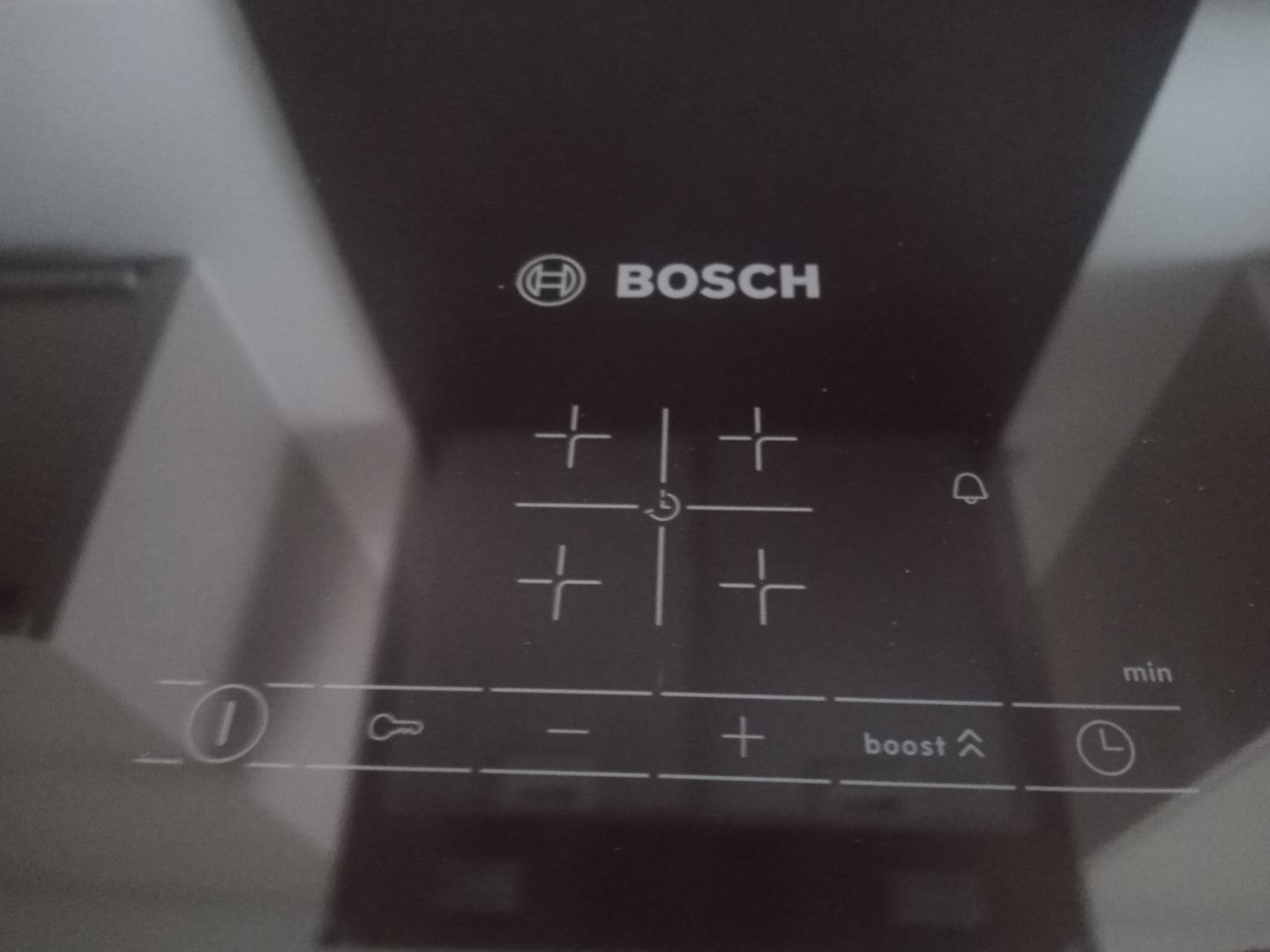

И аз съм си мислил за тия бутони...
Моите са такива, върху едно дебело черно и доста огледално стъкло. Ако се сложи нещо отгоре им, печката след малко почва да писка, но няма значение дали е топло или слудено. Работят и мокри и сухи, така че според мен са оптични и просто гледат дали се появява сянка отгоре. Може би нещо с IR

Инфрачервеното излъчване се вижда с камерата на телефона. Е, не с всички. С айфоните май не работеше...

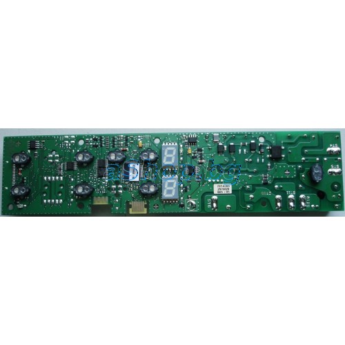

За да не гадаете... Черните овални джаджи са "бутоните".

Тествах с камерата на телефона - на плота не виждам нищо, но на фурната се вижда доста слаба ИЧ светлина. Двата уреда се държат много адекватно, та веорятно и плота е такъв, но с по-слабо излъчване.

Имаш ли го това при теб? Изглежда като оптрон. Може ли да прочетеш надписа му?

Покрай проекта "hot plate" беше изостанала оригиналната електроника на плота, но не знам къде е. Възможно е да съм я върнал обратно, че имах идея да светва надпис "H" когато плота е горещ, но ме домързя да го правя.
В различните плотове изпълнението е различно, и според мен едва ли е готов компонент. Вероятно е дискретен светодиод и фото-каквото е, с пластмасов държач / световод.
При някои плотове оптодвойката е с TH компоненти, в други е SMD...
При всички които съм виждал платката е окачена на пружини за да прилепва добре към повърхността на плота.
