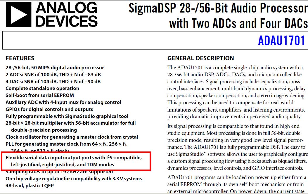

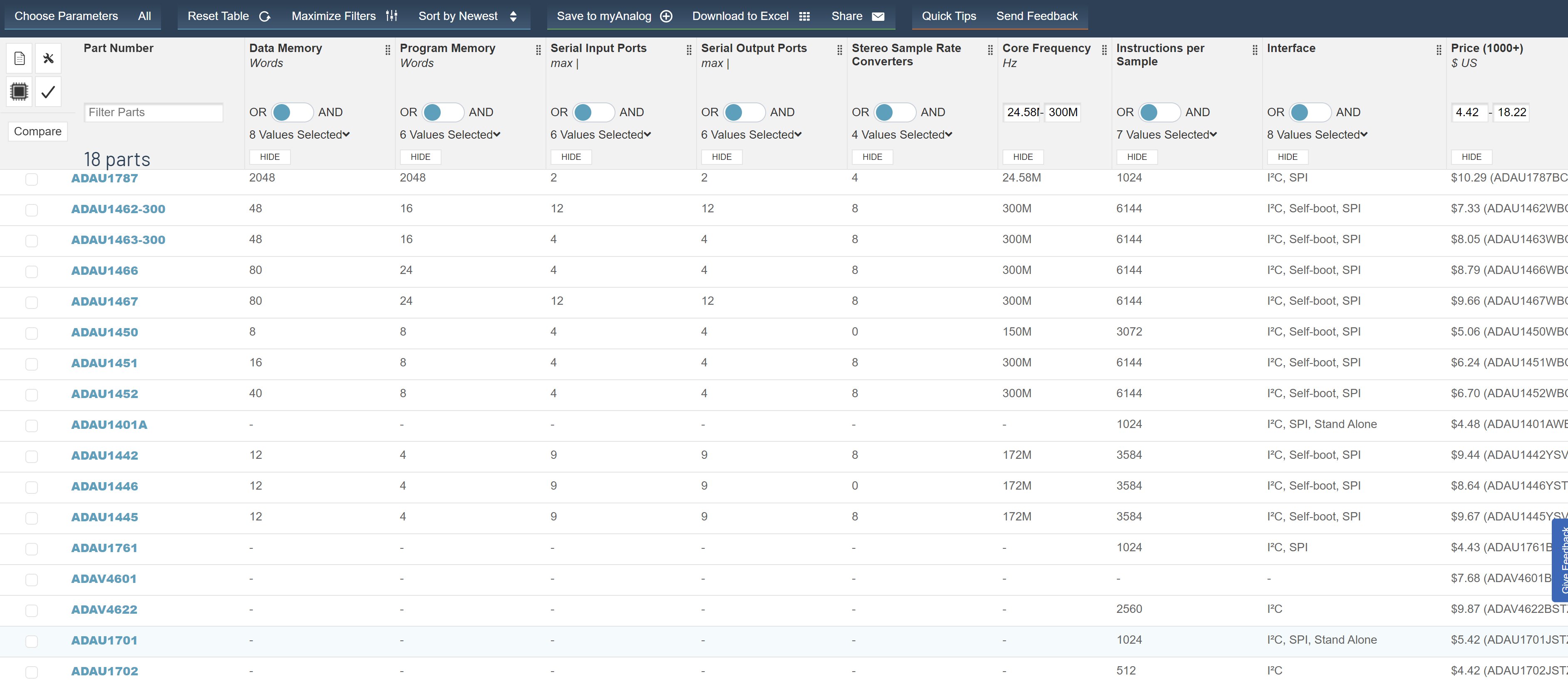

Мнение Re: ADAU 1401
Ами... как да ти кажа... Първо прибери ножовете далече от теб и тогава разглеждай картинката...
ADAU1701-1702.jpg [ 154.32 KiB | Прегледано 3119 пъти ]
Пет Мар 11, 2022 9:26 pm
Мнения: 30926
абе да ти кажа честно, навремето като го избирах за нашите усилватели, имам спомен че имаше i2S и си мислех че лесно ще го напрвя да е SPDIF, но не знам защо след това съм останал с впечатление че няма, и на картинката не се вижда, а ако загледаш таблицата на аналог за серийни входове и изходи пише 0, и за подържани интерфейси сами i2c и SPI, ей сега отивам да си порна тумбака.
