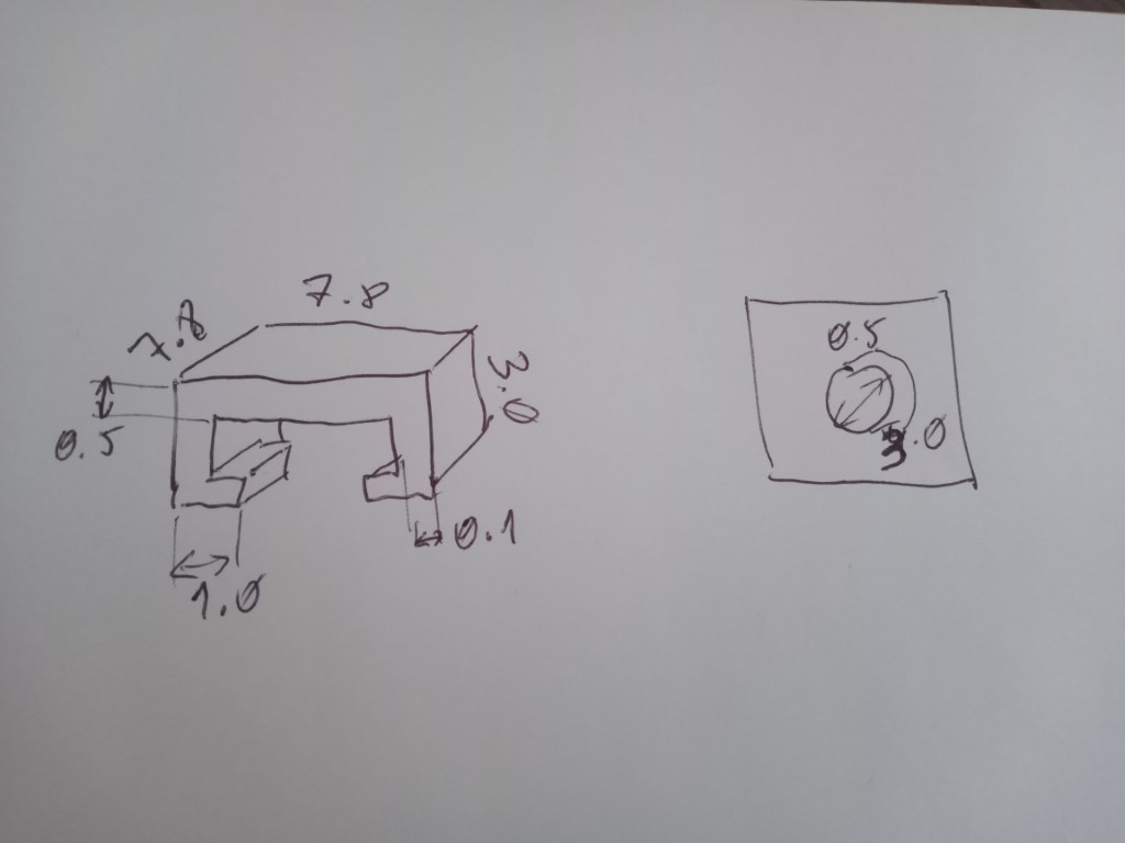

Говоря с едни китайци за исработка да дребни силиконови бутончета. Искат ми степ файл, а аз нямам и няма как да направя. Та молбата ми е, ако някой има 5-10 минути да ми направи тая услуга?
Трябва ми следното като на скицата, само че това дето съм го нарисувал се отнася за четирите стени.

Да ти го направя, но липсват размери.
Колко са дебели двете зъбчета в основата?
Отгоре: кое е 0.5 мм и кое е 3мм?

Не те разбирам...
Основата е квадратна с по 1мм от четирите страни (където ще има лепило)
От долната страна на тавана има едно малко цилиндърче, което е контантната гумичка 3мм диаметър, 0.5мм дебелина. Самия таван е също 0.5мм дебелина, а стените са 0.1мм.
Рисунката показва две стени, но всъщност са четири. Просто няма как да ги нарисувам за да си личи добре :)

Виж дали това което съм ти изпратил е това което си представяш.

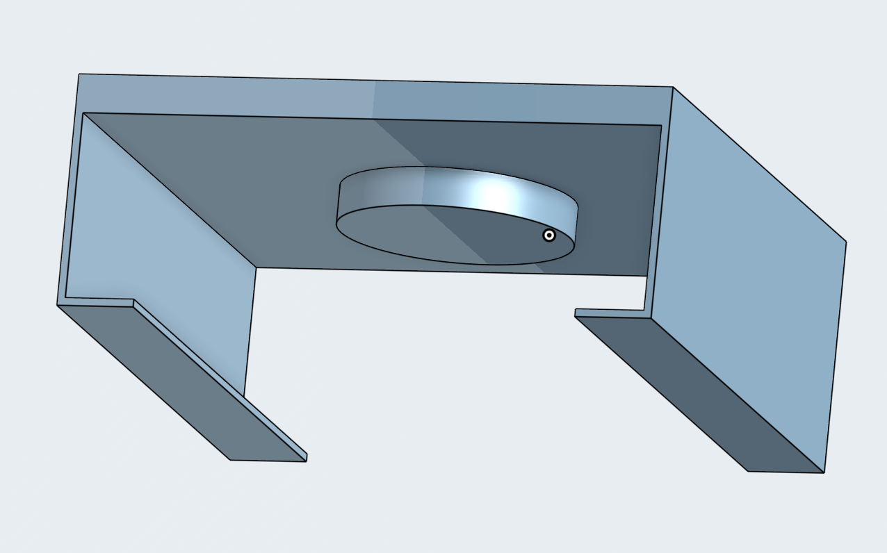

Както вече Ицо е казал - размерите са непълни. Все пак, ето какво се получи -
Screenshot 2022-03-01 at 16.14.31.png [ 179.56 KiB | Прегледано 1654 пъти ]
button.step.zip [5.07 KiB]
103 пъти

Големи благодарности на Ицо за съдействието. Вече имам файла :)
@michev, мерси и на теб
