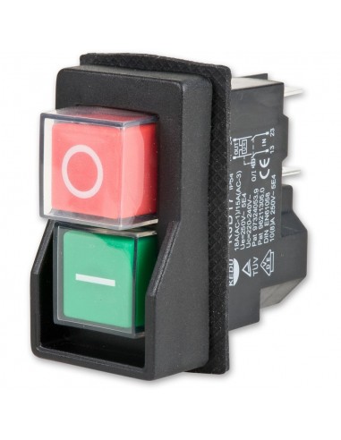

Това за 'ключ рига' подобните съм го мислил - пусковия кондензатор и центробежния ключ на двигател ESR(ASR) вместо
да се отвързват трайно, да се прекарат през един такъв ключ (през неговия моментно действащ контакт) и
в случай че центробежния ключ на двигателя залепне, тоя вече ще е отвързал веригата. Но на времето имаше
много хубави пускови бутони, в една овална метална кутия вътре с контактор, даже май и токова защита. Сега още ги
виждам по машини из цехове , но никъде
не мога да ги намеря по магазините , само някакви китайски ментета от сорта:
puskov-buton-kedu-kjd17-nvr-230v.jpg [ 27.89 KiB | Прегледано 5212 пъти ]

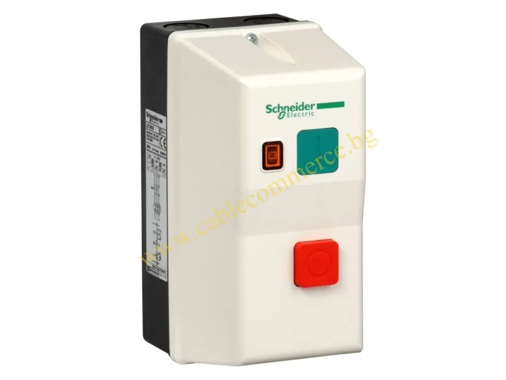

https://www.cablecommerce.bg/produkt/pu ... -a-ub220v/
изображение_2021-09-15_190544.png [ 155.51 KiB | Прегледано 5182 пъти ]
