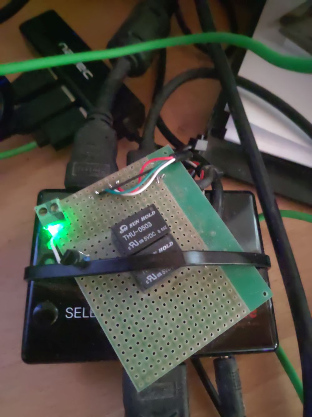

Бе не знам ква е тая мания всичко да се прави "както трябва". :D
Е тоя трансфер:
rele.png [ 10.25 KiB | Прегледано 2904 пъти ]
Минава през е тая отвратителна свинщина:
rele2.jpg [ 122.4 KiB | Прегледано 2904 пъти ]

gicho написа:
На Рек-а постановката прекарва high-speed, което споменах че не го гоня. Но пък гоня да работи в шкаф, дето не е ясно какви излъчвания има. Ще има подобен proof of concept макет, ама няма как да остане в подобен вид форевър.
Ами това имах предвид, въобще не ми трябваше тая скорост, ами цъкалка къде превключва клавиатурата и мишката между 2 PC-та. Направено е с две случайно изровени релета с намотка на 5V. Обаче се оказа, че няма значение дали флашката е на буксата или закачена за тая чорба от долнопробни китайски релета и спагети от набързо запоени жици, скоростта си една и съща. :)
За тва ти казвам, не го мисли толкова.
