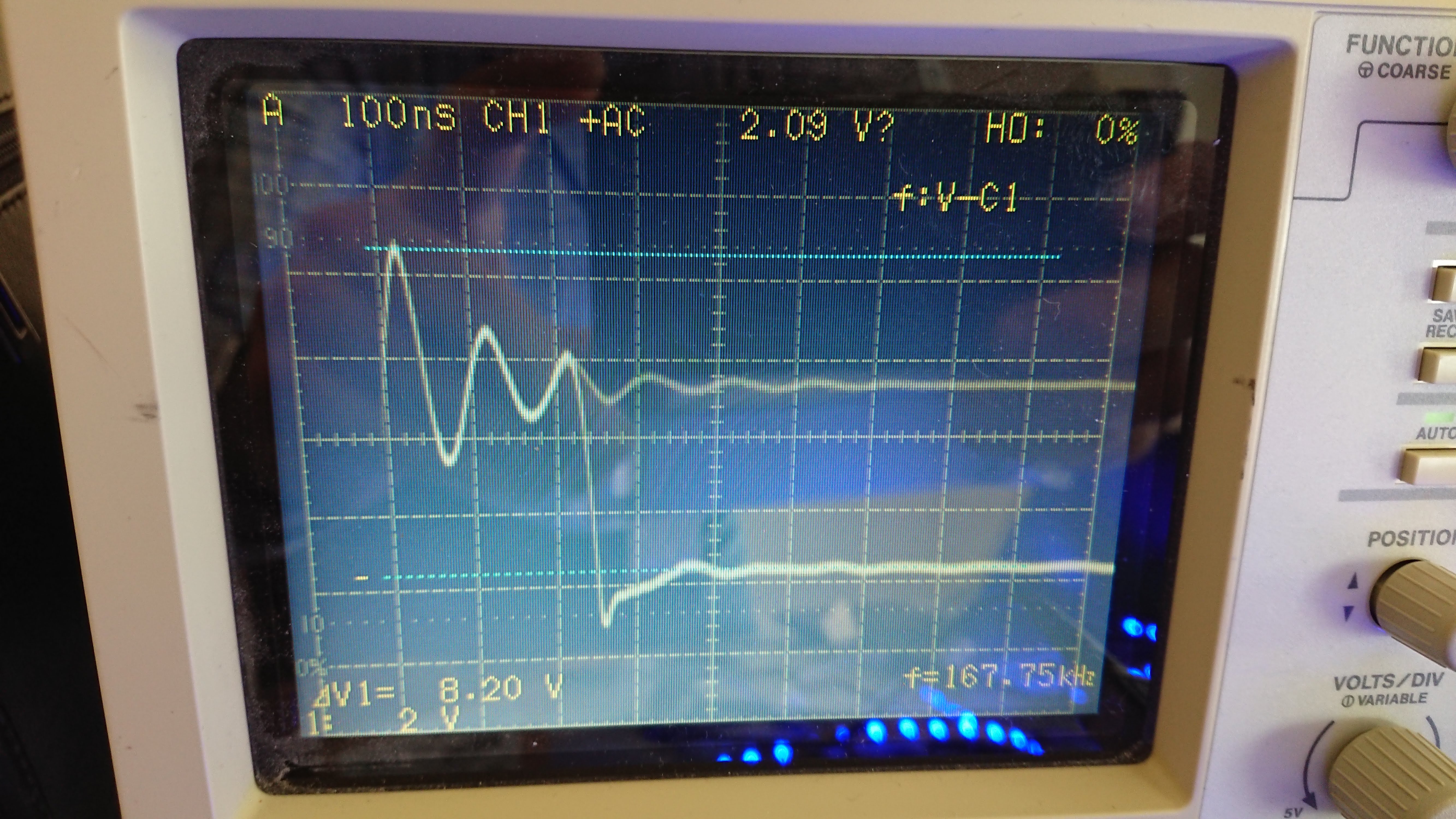

Аз май го бг качвал някъде, ама те това става с малко по-дълъг кабел ако изхода ти е по-корав. Това може да убие първия от ледовете. Същото обаче се получава ако между изхода на един диод и входа на следващия имаш по-дълъг кабел. При Митко май всичко е на една платка та не е толкова страшно. Другото гадно на тия диоди е консумацията, доста шум вкарват в захранването.
DSC_0326.jpg [ 2.02 MiB | Прегледано 3295 пъти ]

Това горе не на снимката не е толкова проблем на диода, колкото на кабела/изхода, лесо се оправя но е хубаво да се има на ум. И с по-малко диоди ако имаш много кабели между тях също стигаш до тая горната картинка, а там много хора няма да се сетята да правят нещо.
А иначе това което показва диода мисля няма никакво значение, освен ако не го ъпдейтваш само тогава когато има смяна на цвят, но при мен се ъпдейтват с константен фрейм рейт и данните винаги вървят. Отделно ти и да не го ъпдейтваш, неговите PWM-и си цъкат.
Но за 10-20 диода едва ли ще имаш каквито и да е проблеми.
