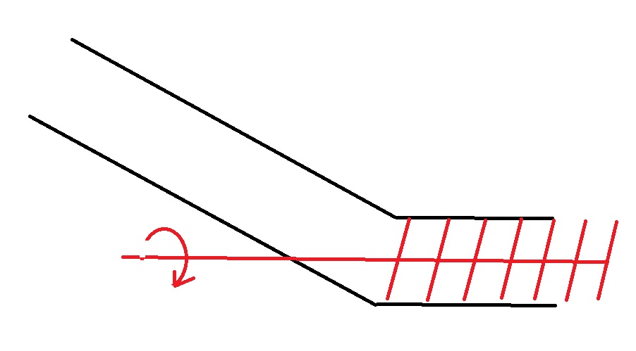

Не виждам, защо трябва да върти тръбата. Ако ще е шнек, оразмерява го, като за размера на гранулите, винта се върти чрез задвижване откъм изхода, другият край е "потопен" в гранулите, като края на винта се показва на 30 - 40 мм. С бутало, определено ще е по-сложно и по-проблемно. Транспортна лента с лопатки е прекалено сложно и неоправдано за такава дължина и денивелация.
Не знам, какво точно е естеството на гранулите, но шнекът може да бъде и ъглов - само в малък участък от началото на тръбата, в случай, че задвижката не е удачно да бъде на изхода.
Нещо такова:

Със шнек е добра идея, но не като за месомелачка, е те такъв за гранули
https://motor-barbeque.com/bg/%D0%9C%D0 ... 8/c11.html
има различни размери.

Въртенето на тръбата има много предимства, едно от тях е по-точното дозиране. В много ситуации това е по-удачният вариант, но няма представа колко са му големи палетите.

Това със спиралите е удачно решение, в предвид диаметъра на гранулите и този на тръбата, но дозирането ще е по-неточно.

Спиралата е удачна за много случаи, вкл. и за много големи обекти които иначе няма как да придвижиш с конвенционален шнек, абе за всеки влак си има пътници, ама какъв е влака и за къде отива :)
Защо дозирането да е по-точно в този случай?
