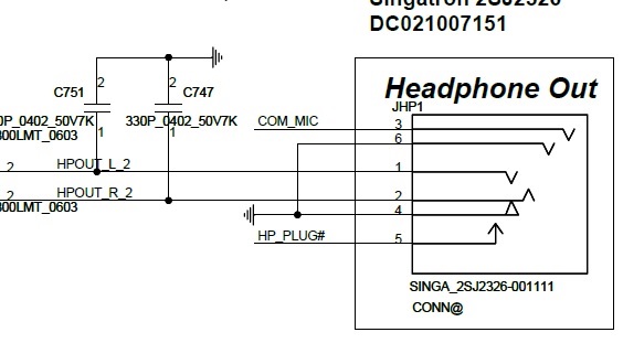

Мнение Re: Ремонт на дъртия ми телевизор
+1 за буксата.
Трябва да има пин по който хваща има ли включени слушалки.
Untitled.jpg [ 40.86 KiB | Прегледано 2681 пъти ]
Чет Авг 05, 2021 5:20 pm
nobodyshadow написа:
+1 за буксата.
Точно така, нормално затворен към маса. Като пъхна буксичката се отваря. :)
