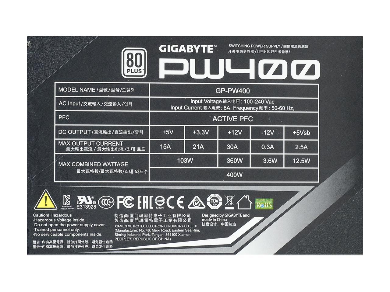

това ми е захр :idea: Изображение

:?: А това даже е по-лакомо 8А мах за 400вата :!: вместо 6,5

am stereo написа:
"ТОВА" има едно поле в което пише: "Enter power factor". По подразбиране там е "1". Трябва да въведем истинската стойност, но не я виждам по табелките...

Ако си погледнеш сметките за ток, ще видиш, че положението не е толкова лошо.
Различните производители разбират различни неща под максимален ток.
Максималният входен ток е или сумарният активен + реактивен ток при максимален товар /в първия случай/
или пиковия ток при включване /във втория/.
И в двата случая реално никога няма да стигнеш до такава консумация.
По-важен параметър е КПД и реалният включен товар.
Едва ли се надхвърлят 200 - 300 вата или около 1-1.5А от мрежата.
/Става дума за нормален компютър, а не някаква геймърска ламя или биткойн копачка/.

Има преходни процеси при включване на захранването, затова веригата, която стига до него, трябва да може да издържи този пик на тока.

Пикът на тока на захранване с подобна мощност е в десетките ампери...
Пет Юни 11, 2021 10:21 am
Мнения: 1643
Мнение Re: 3А = КИЛОВАТ/220В ?
Ако е без PFC или с пасивно PFC - пикът е голям. Ако е с активно PFC - не е задължително да е десетки ампери.
Пет Юни 11, 2021 10:25 am
Мнения: 12900
Няма общовалидни правила. Всяко захранване е различна случка.
Какви са особеностите му реално, може да се разбере след прочит на TFM или след измерване.

BatKoce написа:
am stereo написа:
НА снимка2 пише актив пф :idea: :?:
al_at написа:
май е без PFC :idea: :?: мойто :?

Имаше една статия на един австралиец Eliot. Преди време я бях линквал. Там имаше и осцилограми и подробно обяснение на нещата. Имам спомен, че на типичният грец със кондензатор ламбда е около 0,56. Това захранване на 100V явно има около 0,5 т.е. 400/100/0,5 =8A. Колкото е по-голям изглаждащият кондензатор, толкова по-малък е ламбда. А нуждата от възможност за работа на ниско входно напрежение изисква голям кондензатор.

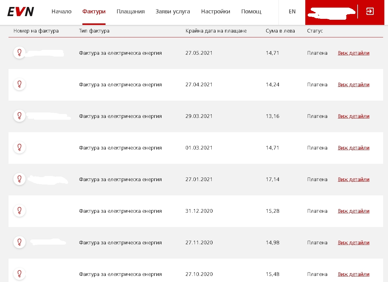

Гледам си сметката за ток и май ми е все тая. :D 100 квадрата панелка в Бургас, на ТЕЦ, санирана, с панели за топла вода на покрива, 40 броя и 3 тона бойлер за тях в абонатната станция, това по програмата за енергийна ефективност ни дойде. Токът и лев за киловат да стане - няма да ме притесни никак :D
