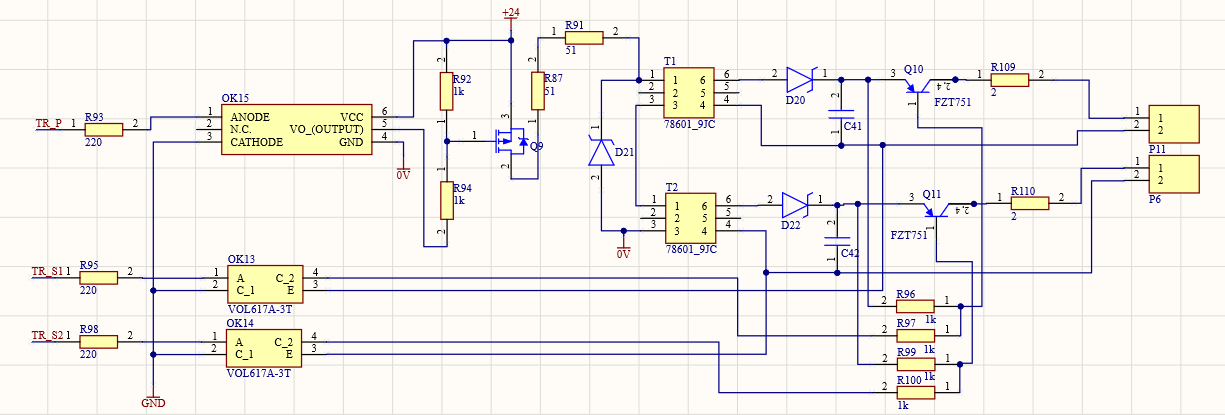

Ето тук един пример - в този случай имам 3 сигнала, с единият помпам гейтово напрежение през 2 отделни трансформатора - схемата е за управление на тиристори но е аналогична за полумост. С другите 2 сигнала съответно управлявам гейтовете на тиристор 1 и 2. При директно управление 2-та допълнителни сигнала със съответните управляващи вериги отпадат но се иска и по-мощен/и трансформатор/и които да доставят нужният ток само с един импулс на първичната намотка.

Мислих нещо подобно, но с управление през оптрони, обаче няма да постигна някаква съществена икономия на платката, което беше целта на упражнението. Тя така или иначе си стана 400х200, няколко квадратни милиметра повече или по-малко нямат значение.
