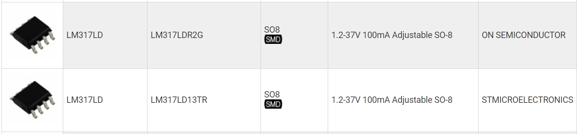

В Комет LM317Т е производство на STM. За 2020 са продадени около 12К броя без някой да се е оплакал. Ако има един и същ елемент на склад от различни производители те се виждат като отделни редове в каталога.
lm317.png [ 41.82 KiB | Прегледано 3126 пъти ]
