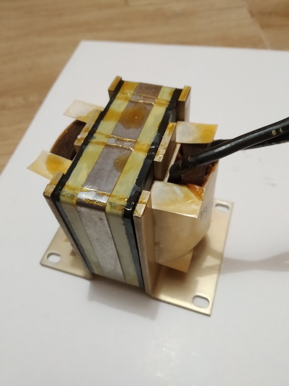

Нещо такова ?
Traf.jpg [ 127.59 KiB | Прегледано 2014 пъти ]
Вто Фев 02, 2021 7:01 pm

Аз съм слагал големи трансформатори на платка, но с изводи и придават значителна коравина на платката. От едната страна трафовете, от другата еднии дъълги медни шини, много корава работа става.
Ще опитам да се вместя в по-малък магнитопровод (Е65), за който намерих "подходящи" крепежи - CLA-E65/32/27 и
SPR-E65/32/27 . Не е оптималното решение, но пак е нещо.
