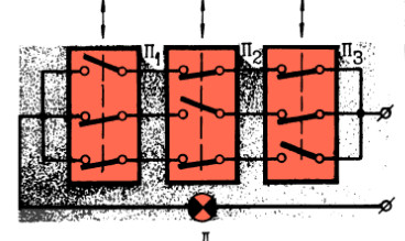

значи 8O 1 лампа се пуска от 3 площадки,но с 4 девиатора,щото е последен етаж,а надолу има по 2 девиатора на лампа и така са по 2 девиатора на етаж за по 2 лампи паралел\6 ет.\
между двата девиаторни ключа трябва да има връзка с два проводника,плюс към единия ключ да има проводник от фазата, а от другия ключ - проводник към лампата. Или към всеки ключ трябва да има крайща на три проводника.Т.е от мястото на съществуващия ключ до другия трябва да се прокарат три нови проводника.
РЕАЛНО от 4 ключа се пуска\сп.Изображениетоест-щом кръстатия е 2 девиатора в 1 кутия,то с 4 девиатора ще стане ли номера

Имаш си схемата. В двата края слагаш девиаторните ключове, между тях колкото искаш кръстати.

хазяина е купил 2 девиатора да си светкам от таванската,щото надолу е тъй и друго не иска,а кръстат нямам.

Може и само с девиатори, но четен брой.
