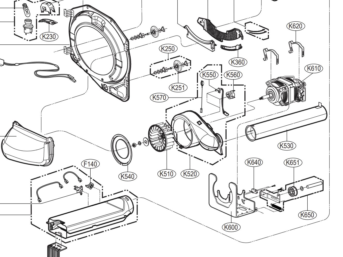

Тъй, днес сменях ролки на сушилнята, че много скърцаше, и понеже забелязахме, че напоследък не се спира сама и пуснах една диагностика, казва semiconductor moisture sensor fail.
Викам си ще го сменя, да ама това чудо го нема нийде. На картинката е скрийн от сервизното, този сензор е К570, обаче липсва в листа с резервни части, и никъде в нета не излиза нищо. не очаквах да е проблем намирнаето му и я затворих без да направя снимка. Най-общо е цилиндърче с квадратен флане, държи се на 2 болтчета по диагонала, върви си с кабелчето.
Модела в LG DLE8377. Малко прилича на това : https://www.repairclinic.com/PartDetail ... LwQAvD_BwE
Но има само 4 дупчици. На гърба му има надпис 2007 0423 или 2007 0433 част от надписа е изтрит и не се чете.
Ако някой е ремонтирал някаква LG с полупроводников сензор най-вероянто е същия, прави ми впечатление че между моделите частите им са много еднакви.

Това, което си посочил повече прилича на термистора https://www.repairclinic.com/ProductDetail/684336

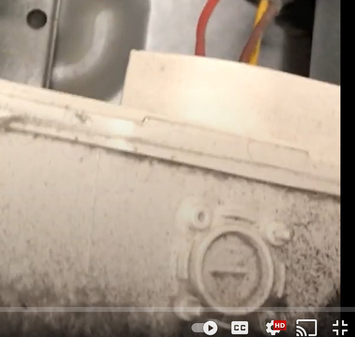

Не е термистора, термистора е К550, а пък к560 е термосуич. Това К570 го няма по повечето модели, ето тук примерно шот от едно видео където се вижда мястото където застава тоя дивайс. На две от диагоналните дупки са пинчета, другите две са болтчета. Прилича на това от линка малко, това от линка също измерва влага, но е от друго у-во.
Пак търсих нищо, изгледах и всички видеота дето намерих, на ни едно не се вижда да ес такъв влагомер. Отново глухата акула. Изглежда този сензор го има само в някои специфични модели. Освен този има две пластини от към филтъра, там където изсмуква въздуха от барабана, той предполагам работи, и другите модели най-вероянто работят сам с него.
