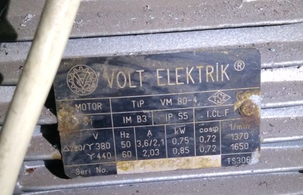

Ето какво пише на двигателя:
motor_dograma.jpg [ 68.09 KiB | Прегледано 3767 пъти ]

Ами предвид табелката, може да се свържат намотките в триъгълник.Остава само да решиш какъв инвертор да избереш.Аз лично не бих използвал китайски.Прегледах набързо родните сайтове за обяви и виждам, че за 100-140 лв повече от китайските се намират маркови инвертори дори и нови(от порядъка 1.5kW/220v).

Моторът трябва да се превключи в триъгълник, за да има достатъчно мощност.

Ники - къде си? Ако е тука, ще ти кажа къде да го занесеш да му извадят другите краища на намотките и да му сложат клема да може да си се прави звезда/триъгълник. Хем може и да му сменят лагерите профилактично. Обаче като му гледам табелката и казваш че е вързан твърдо звезда, значи вече е пипан. Обикновено разни големи "умници" бобиньори го правят - аз такова нещо като видя и побеснявам. Моторчето е турско а те обикновено ги правят както трябва. Вързана вътре и скрита звезда съм виждал само в китайски боклуци.
