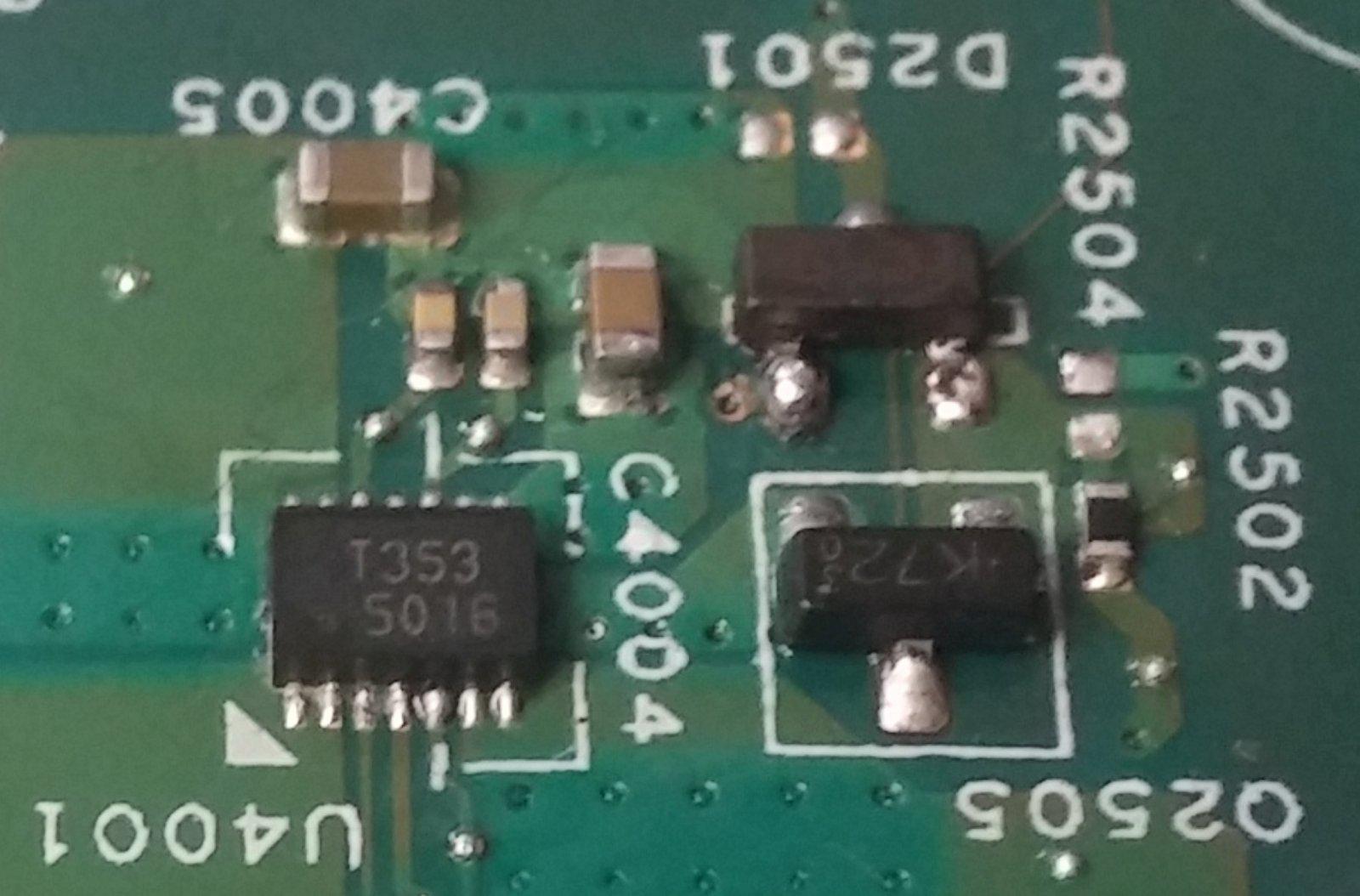

Да ползвам темата на колегата за малко помощ.
Това Т353 на снимката какво може да е?

Двоен ключ някакъв. Това Леново ли е, модел?

DELL Vostro 15 3568, залят. Двоен ключ на захранване е, "отдолу" на снимката са входовете. Схема за дъното е неоткриваема, даже у Виетнам нямат.
ПП: Може би е нещо такова, но пък не съвпадат марките по чипа.

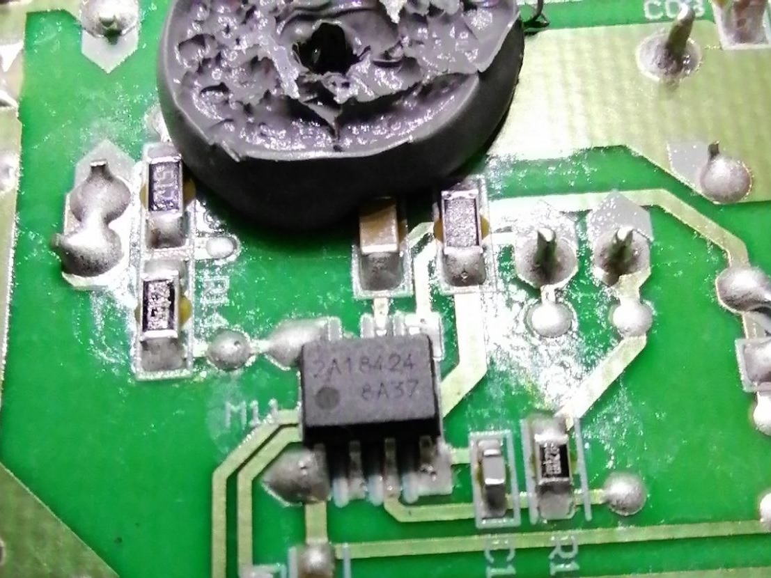

Някакви идеи за datasheet и къде може да са намери това чудо като на снимката?
На чипа пише: 2A18424 отгоре, отдолу- 8А37 (вероятно е датакода). Намира се в адаптера на мастилено-струйно НР, във вторичната част няма никой- нито напрежение, нито късо съединение.
Адаптера е в отделна кутия, вграден вътре в устройството.

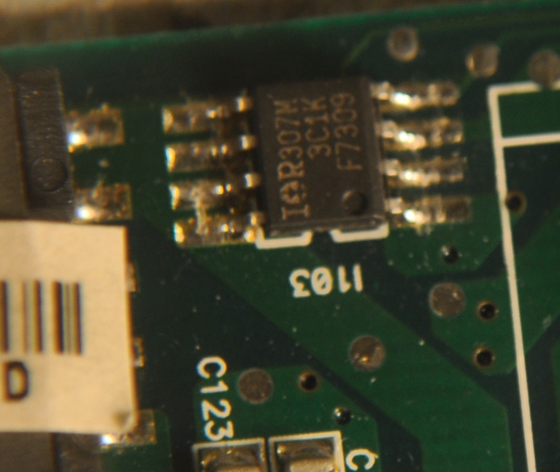

Да се пробвам и аз, не успях да го намеря този чип. Два са, клатят трафчетата на ccfl инвертор.
IRF7309

Благодарско!

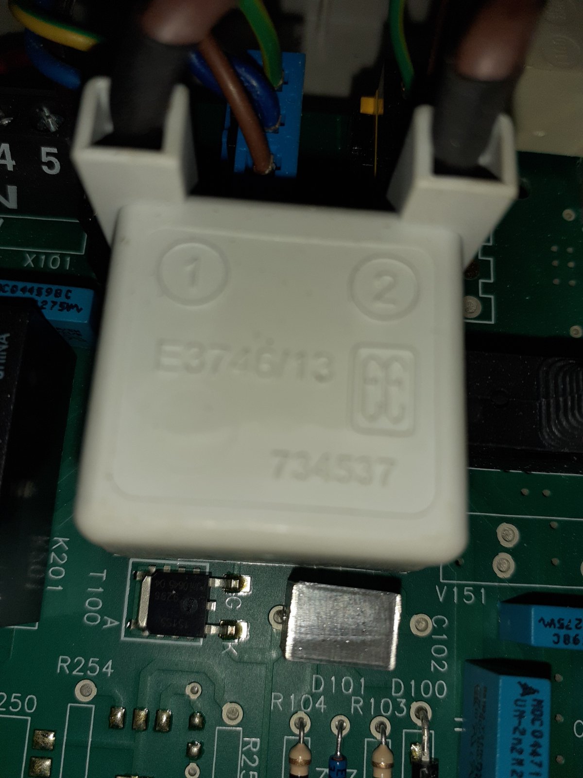

Здравейте.
Да пробвам и аз.Газов котел Vaillant няма искра.
Какъв е този"тиристор"?
vaillant.jpg [ 205.2 KiB | Прегледано 4977 пъти ]

Ти компонента отстрани или големия... защото голямото пише трансформатор за палене
https://www.enerdoor.com/products/e3746 ... ansformers

Аз трансформатора го намерих. Но не е примен сега платката.
Или е той или тиристораи кондензатора

с тия газови истории обикновено проблема не е там където търсиш, имат една камара проверки и сензори, на най странни места, и ако нещо не му харесва не се опитва да пали изобщо
намери сервизна документация/упътване на конкретния модел, понякога дават диаграми, като обща схема и алгоритъм на стартиране, в кой момент какво проверява

По схема изглежда да е някакъв бърз изправителен диод, евентуално Шотки, но в нета ми излиза ценеров.

По маркировка пасва на TVS SM6T39A.

Би трябвало всичко друго да му е наред.
Прави си проверките и след известно време дава грешка,че не е запалило за необходимото време. Затова се предполага ,че е там проблема.
