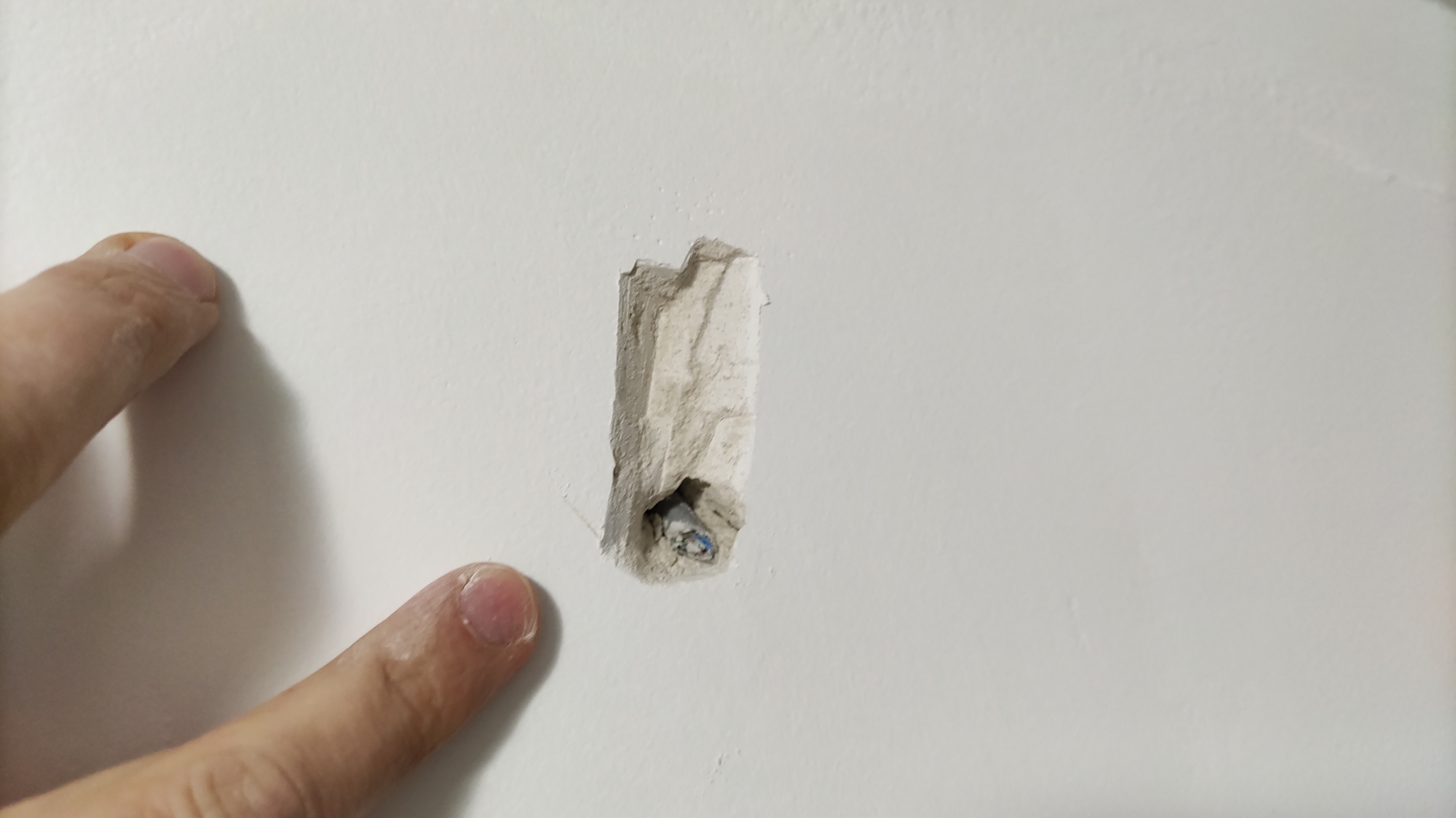

На новия ми апартамент бях заложил кабели за СОТ и видеонаблюдение още на червена тухла. Да ама майсторчета та ги е мързяло да заобикалят някой от тях като измазват и ги бяха поизрязали. Някои успях да намеря с детектор за кабели на bosch, но един ме измъчи повече защото покрай него минаваха и други кабели.

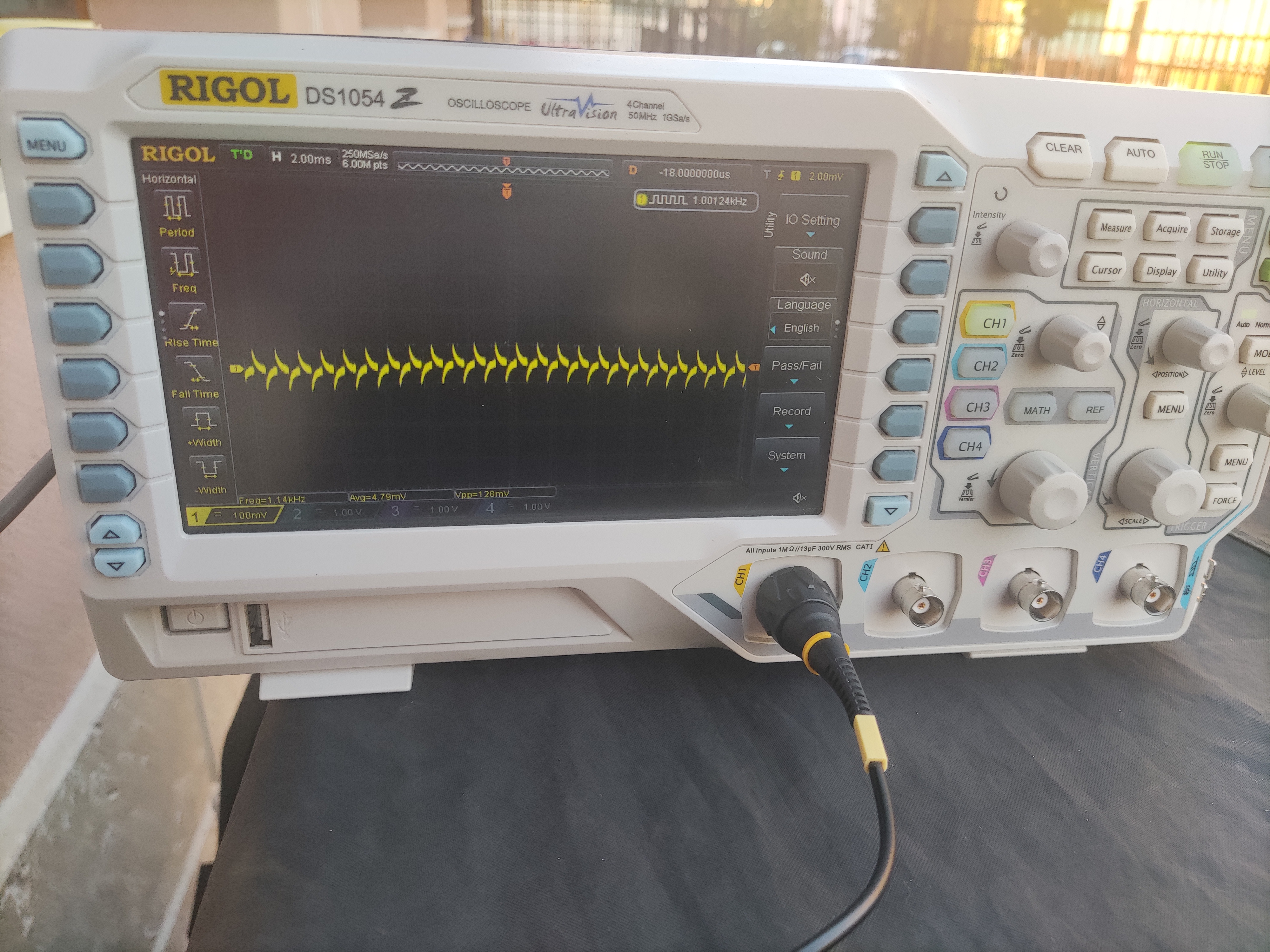

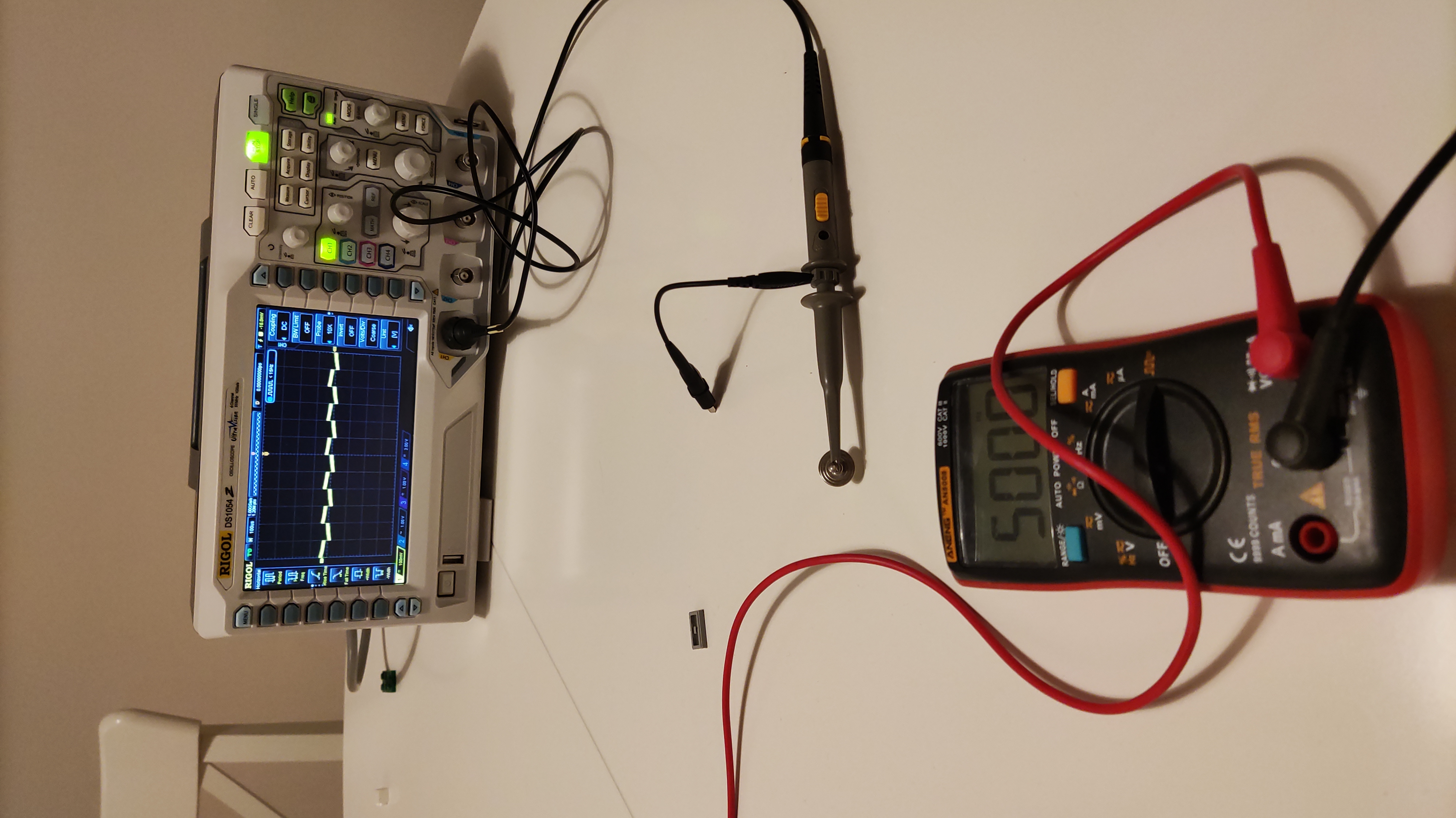

Ясно беше че с някакво подаване на сигнал по кабела и някакъв тип търсене на сигнала ще стане, въпроса беше с подръчни материали без особено работа как най-лесно да се осъществи. И след малко умуване се сетих че мултицета ми може да подава до 5кхц правоъгълен сигнал и мога да опитам да търся с осцилоскоп.
Идеята проработи учудващо добре първо на масата за проба, после и на стената, а накрая и резултатът се вижда на снимките.
П.С. сигурно ще стане и без мултицет като за сегнал се използва изхода на осцилоскопа за калибрация на сондите но открития край на кабела ми беше доста далеч и ми беше неудобно да опъвам втори кабел до там.

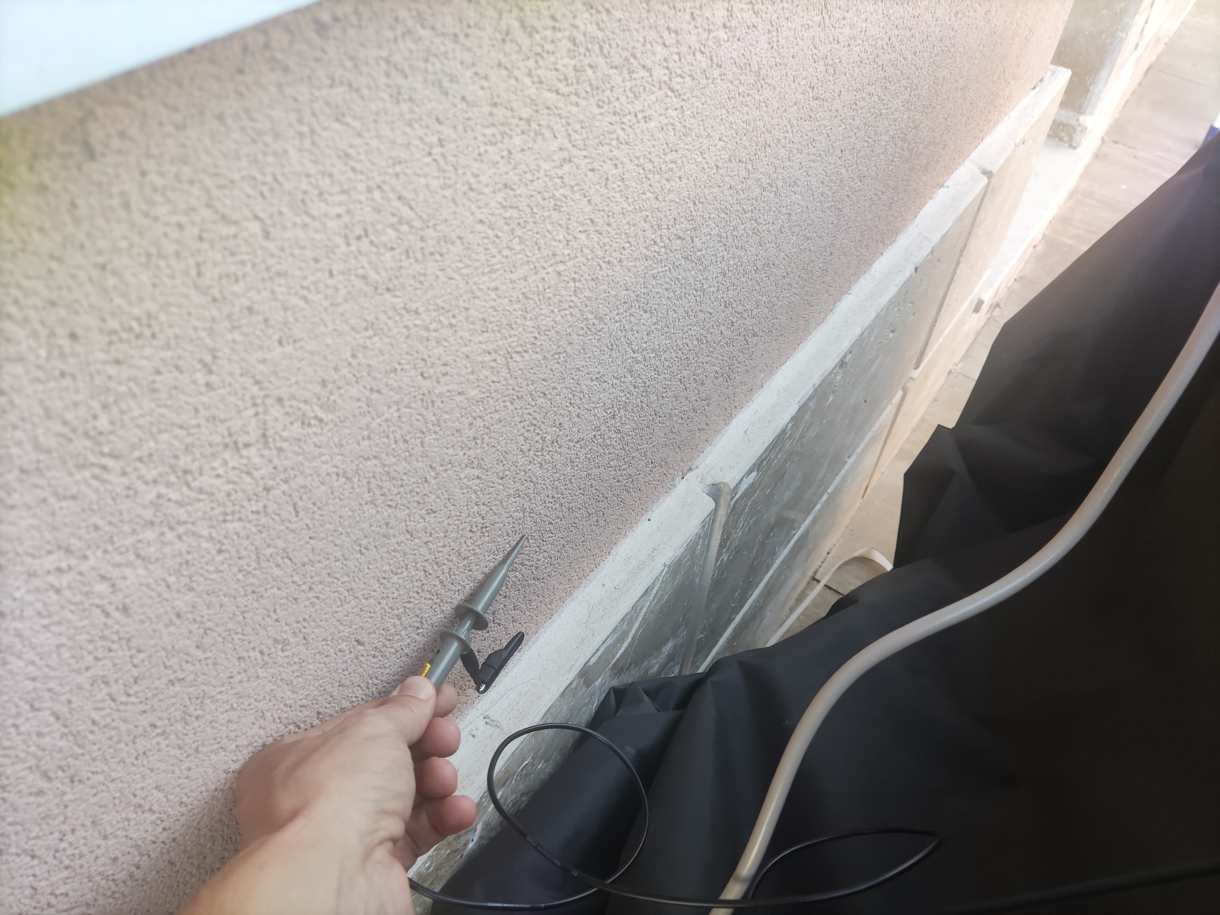

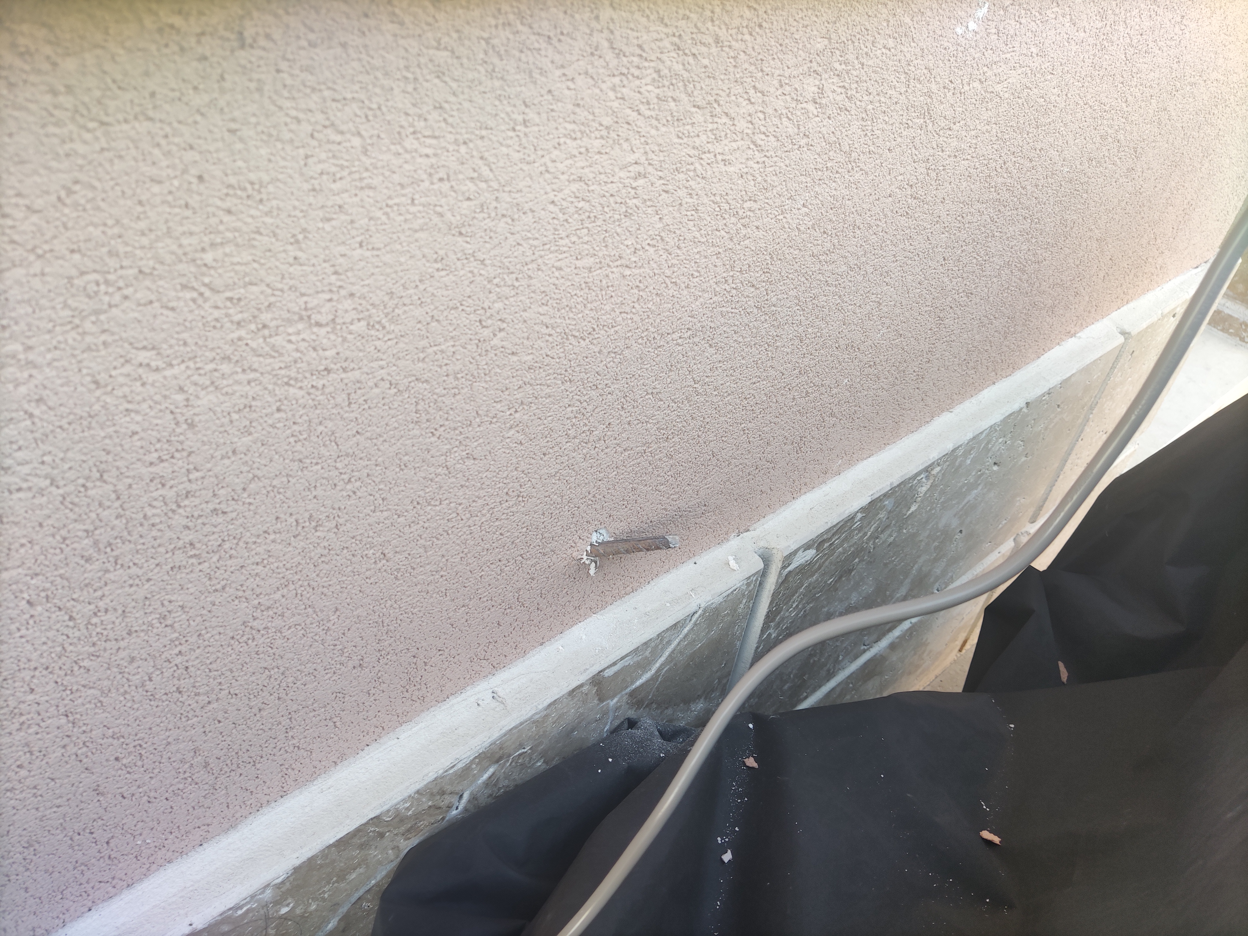

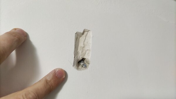

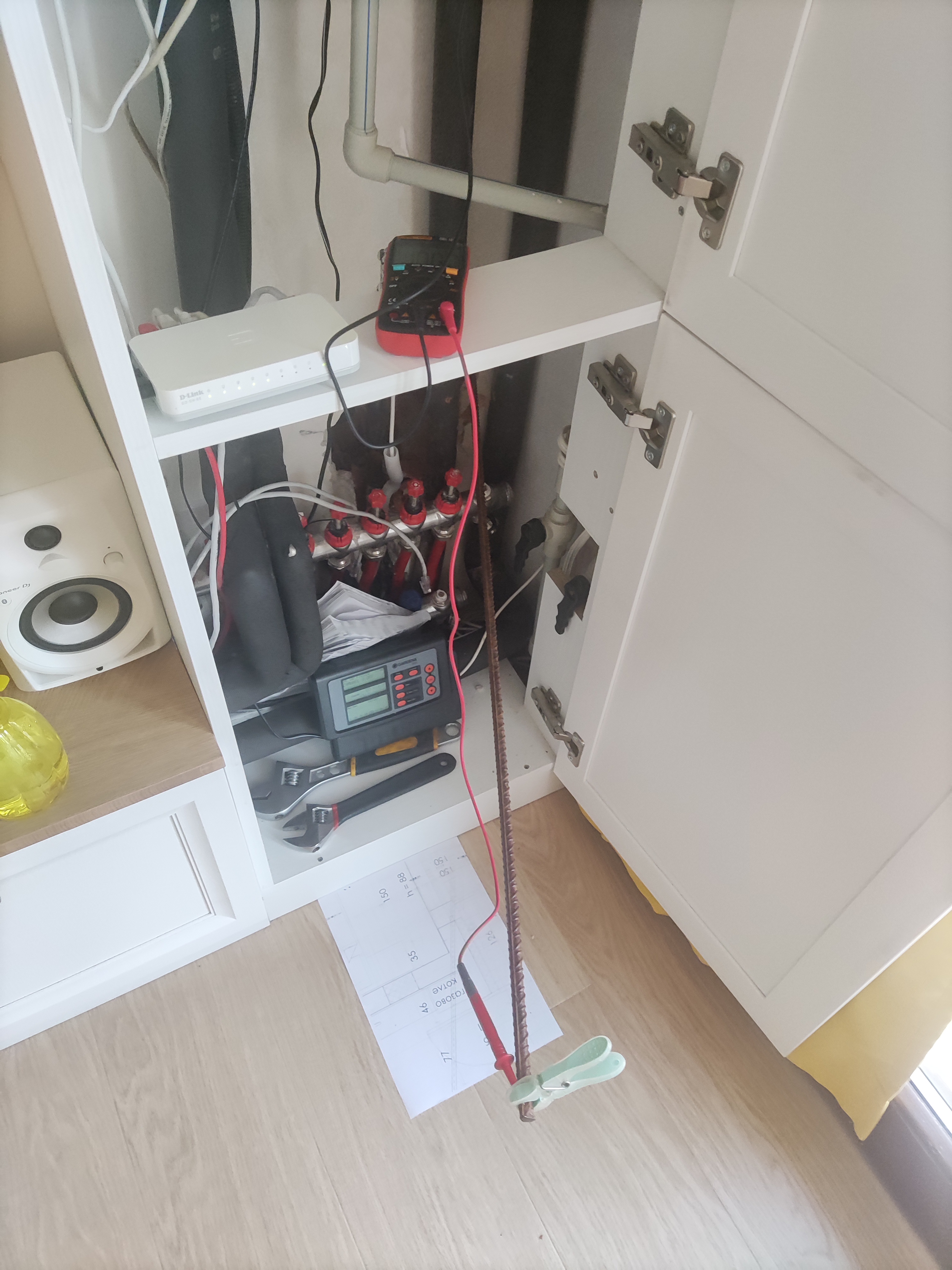

Почти две години по-късно метода пак е в действие:)
Този път пробивах дупка за термопомпа в тухлена стена под ъгъл с арматурно желязо и чук и исках да се уверя че изхода е на подходящо място преди да пробие външната мазилка.
