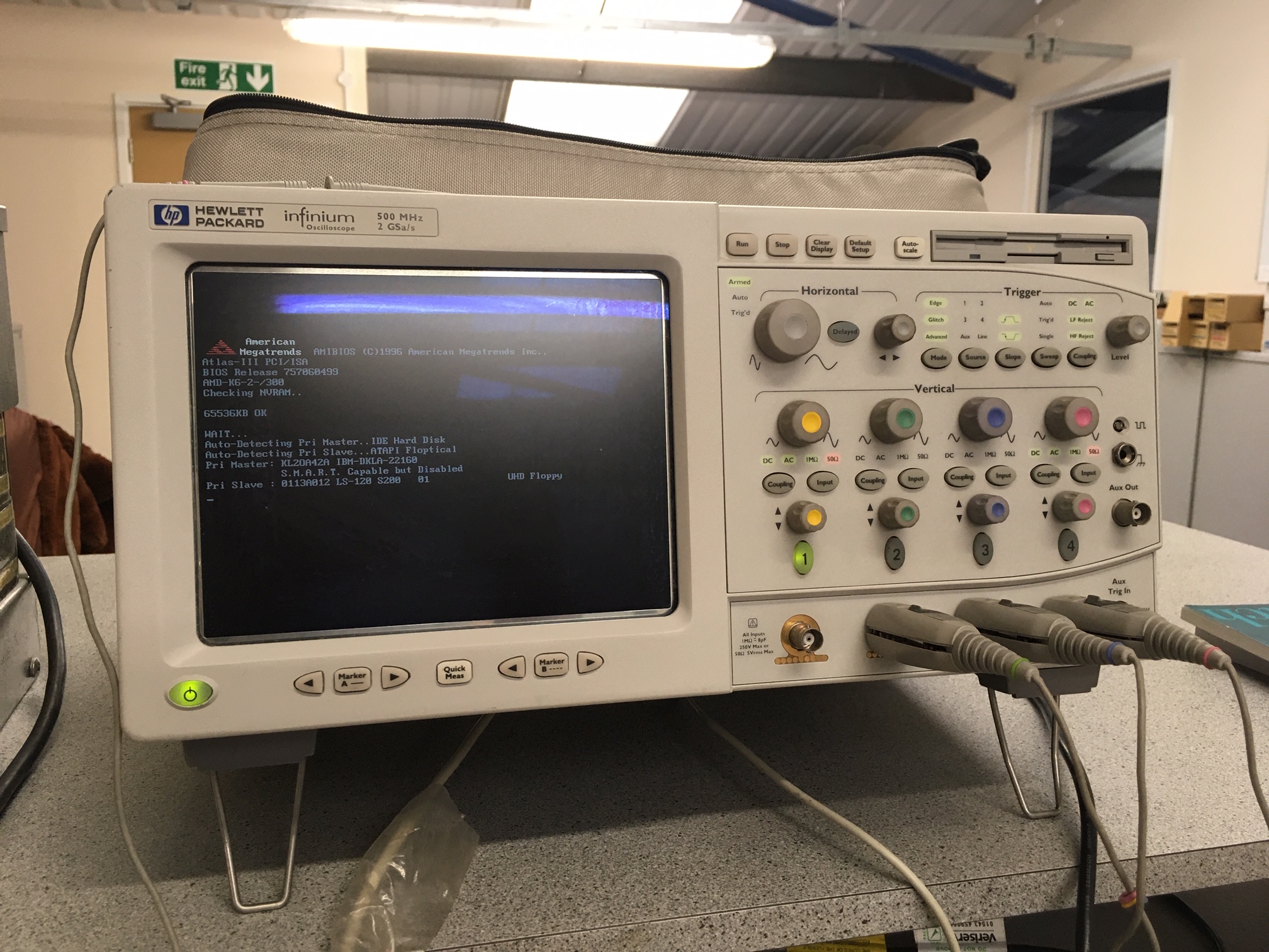

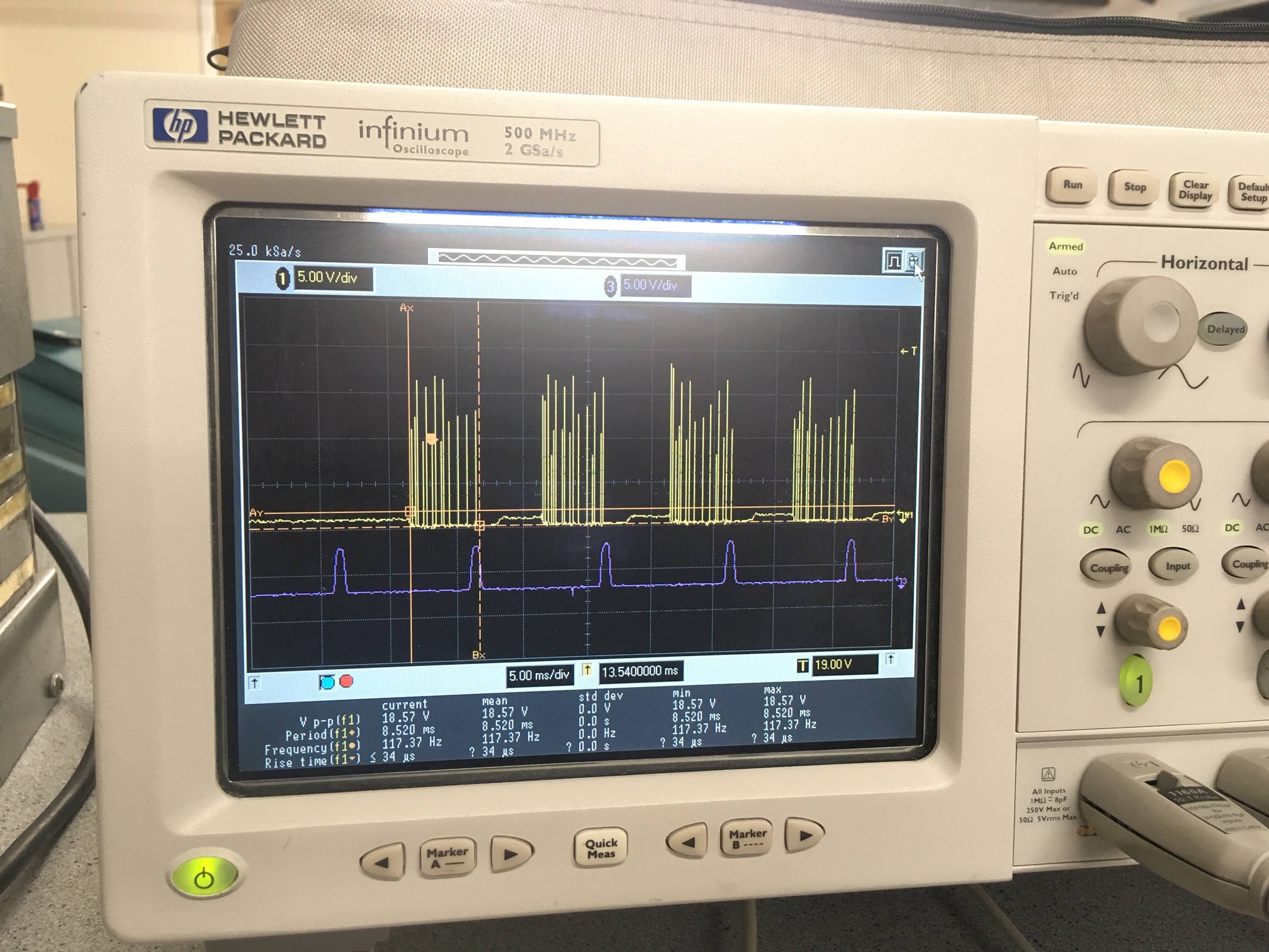

Другари, имам следният проблем - ософтуераna осцилоскопа е прецакан и нещо не мога да намеря оригинален да го възстановя. Някой има ли подобна джаджа да помогне?

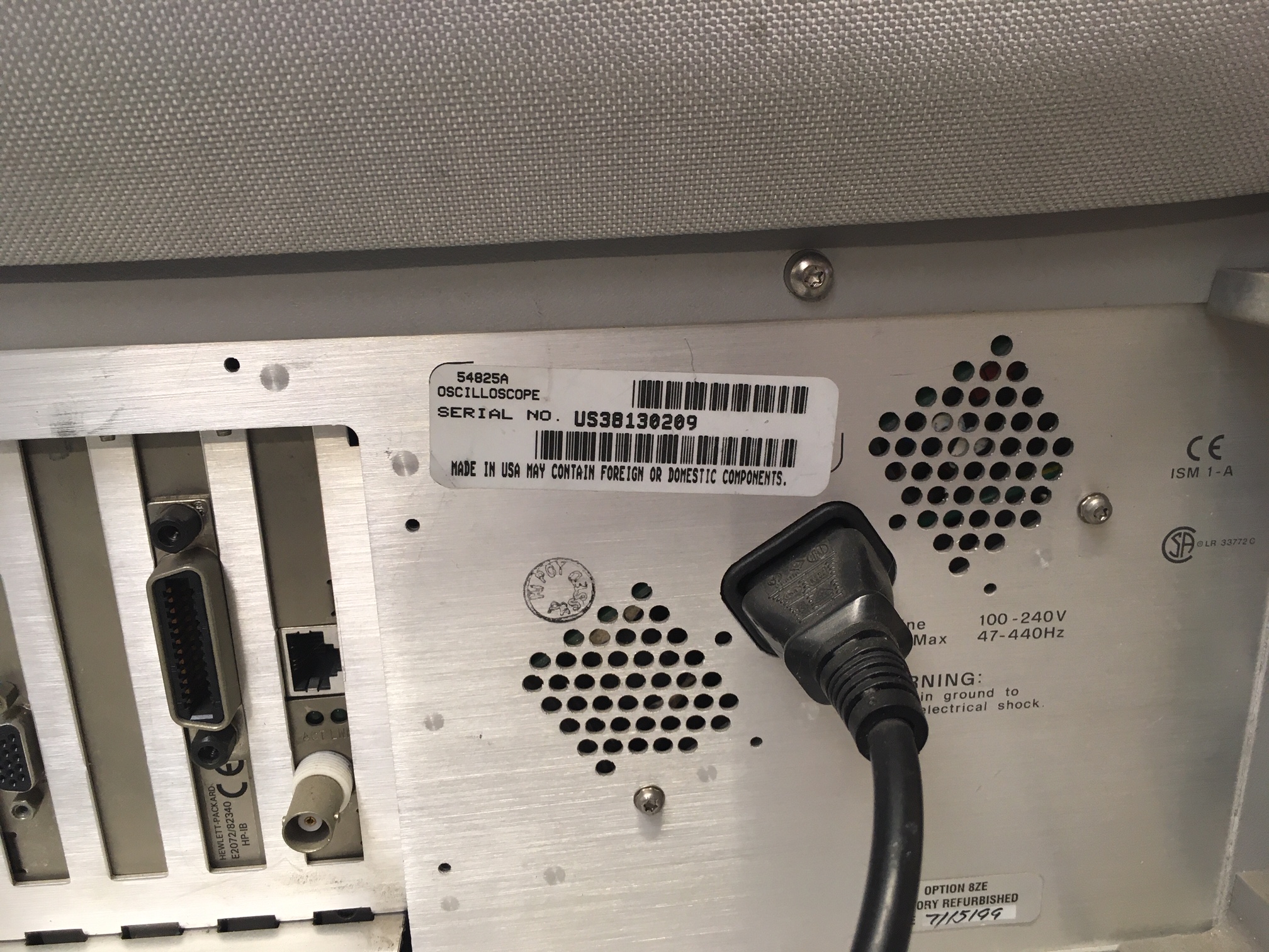

Хм тоя се води 54825А дали ще му хареса твоят софтуер? Нямам никакъв опит с тия железа, иначе скопът е с добри характеристики ама пусти Уиндоус му такова мамата. Няма проблеми да купя чисто нови 120 МБ дискети, имаш ли възможност да клонираш дискетата ако ти пратя чиста?

Благодаря за файловете, като пристигнат дисковете ще пробвам да го буутна, много съм ти задължен. Осцилоскопът е пълен комплект включително оригинална клавиатура и мишка, едната сонда е на парчета ама мога да си поиграя да я възстановя. Това с VIN номера не го вдянах, осцилоскопът е отпреди времето на Аgilent, няма такъв номер и е трудно да му определя конфигурацията, но флопито със сигурност е 120 мегабайтово защото е с логото на супердиск.

Аз гледах табличката във "Legacy_VIN_ID.doc".
Изглежда този е минал хардуерен упгрейд :)

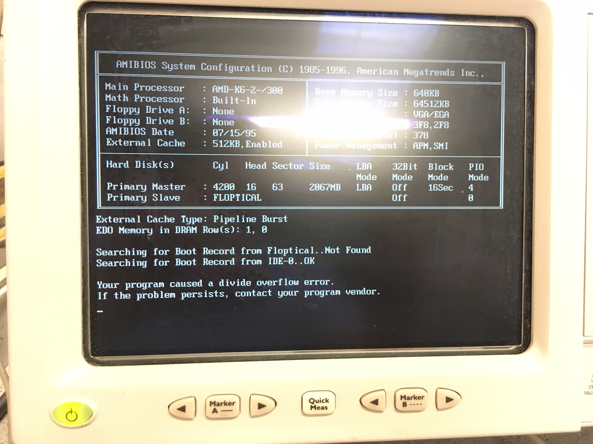

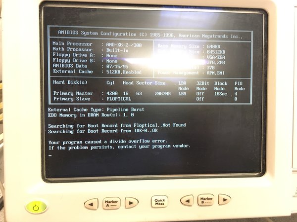

Най сетне днес успях да го подкарам, за сега го стартирам само от дискета, но и това ме устройва.

Stoimen ми прати имиджи за дискети на лична, дължа му едно черпене, но изглежда че има проблем с файловете защото софтуера е за 54845 докато моят модел е 54825, предлага ми ъпдейт на софтуера и като приема ми дава грешка, иначе се стартира без проблеми. Предпочитам да не го бутам за сега, и без това загубих страшно много нерви и време с него. Има и друг проблем - батерията на биоса е заминала - нормално за 21 години, Проблема е че батерията е вградена в RTC чипа и ще се наложи да сменям целия чип, все още се намира на пазара но както споменах не ми се занимава. Иначе пускането на осцилоскопа е цял ритуал - натискам копчето, открива бутваща дискета, започва да зарежда, по едно време ми казва че трябва да сетъпна биоса с F1, влизам в биоса, излизам без да сейфна нищо, бутването се рестартира, предлага ми упдейт на софтуера, отказвам, след няколко минути тракане имам работещ осцилоскоп.
