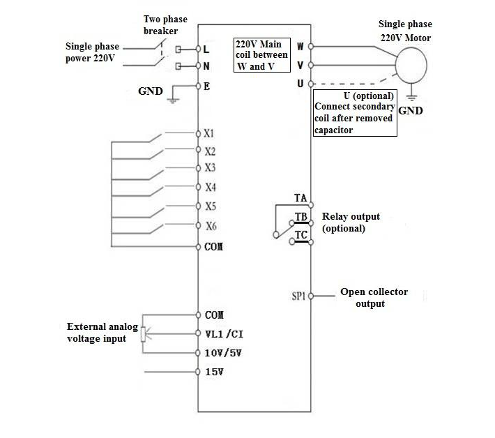

Мнение Re: Честотен регулатор
По схемите, които намерих има възможност за включване с или без кондензатора. Нещо такова:
single_in_out.png [ 134.02 KiB | Прегледано 3959 пъти ]
Вто Окт 27, 2020 8:09 pm
Мнения: 9140
Само че двете намотки няма да са еднакви и инвертора, ако е малко по умен, ще изквичи веднага че има проблем с мотора.

Мнения: 2302
Ясно е, че не са еднакви. Това е от документация на монофазен инвертор.
