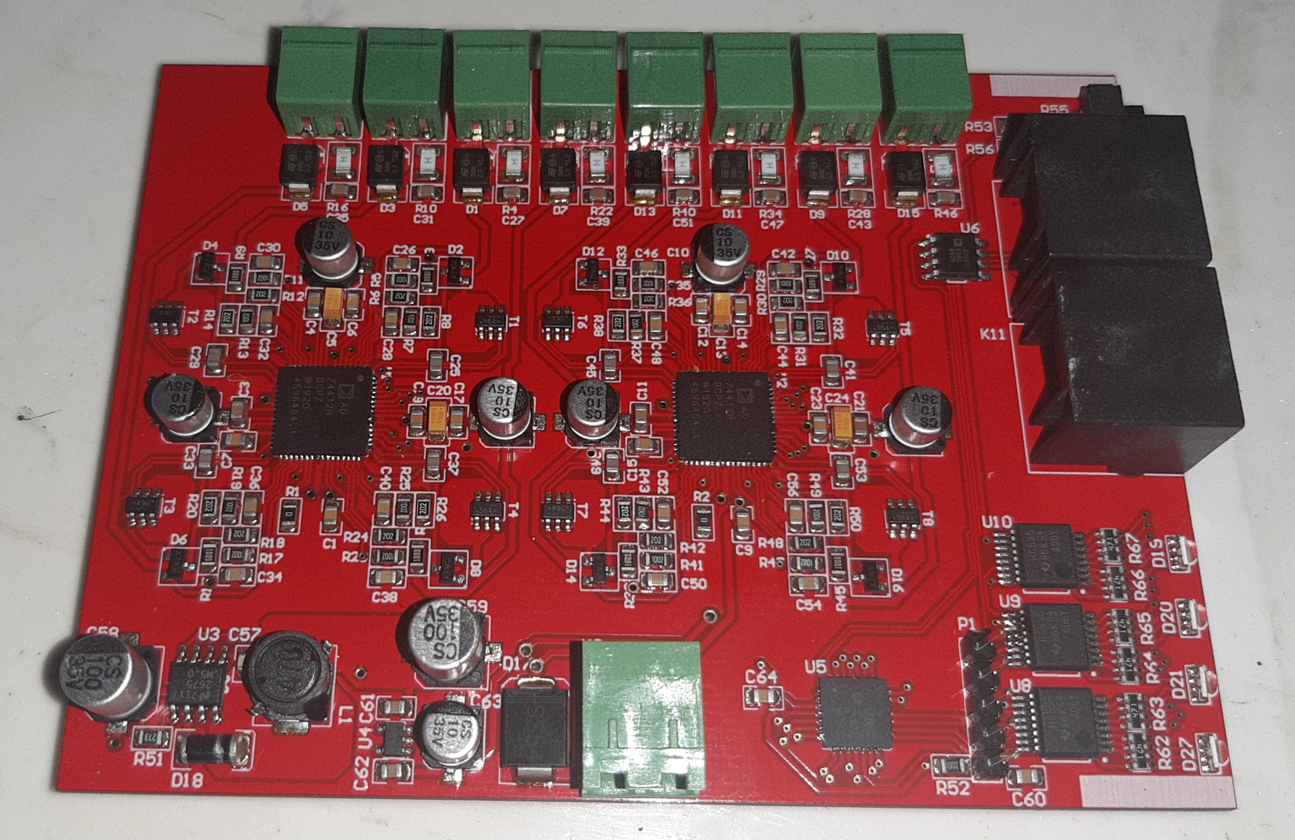

Преди около половин година в една друга тема споменахме за софт IO на AD. Най накрая успях да стигна до тях - имам 8 чипа приготвени за 4 бр. 8-входови модула. Вчера най накрая успях да сглобя единия и ще почвам оживяване - та засега не знам какво ще се получи.
Засега само мога да изкритикувам АД за непълния и с разни грешки даташит. Някой неща относно комуникацията все още ги гадая и ще трябва да го карам на проба-грешка ми се струва.

смело е да сложиш направо 2 чипа.
ще е интересно да проследим сюжетното развитие, аз също съм им хвърлил око, но само до там съм стигнал.

На два отделни SPI канала са - даже да ме пита човек защо - и аз не знам. Първо да подкарам комуникацията, че засега само гадая - в даташита нищо не пише за това как се прави read или write - предполагам че е MSB бита в пакета ама нищо не пише по въпроса - дават го като reserved. Гледам в други техни документи че именно той е R/W ама не ме кефи че трябва да гадая. Имат и други грешки - примерно в картинката за спи комуникация CLK е даден постоянен а CS като клок - и отдолу пише - при CS low->high приключва комуникацията. Вече няколко месеца са минали от пускането на пазара - можеха малко да си пооправят документацията.
Смело слагам - иначе как ще наситя втория? Със стенсил и парти грил ги запоявах - изцяло ръчно си е овъркил...
