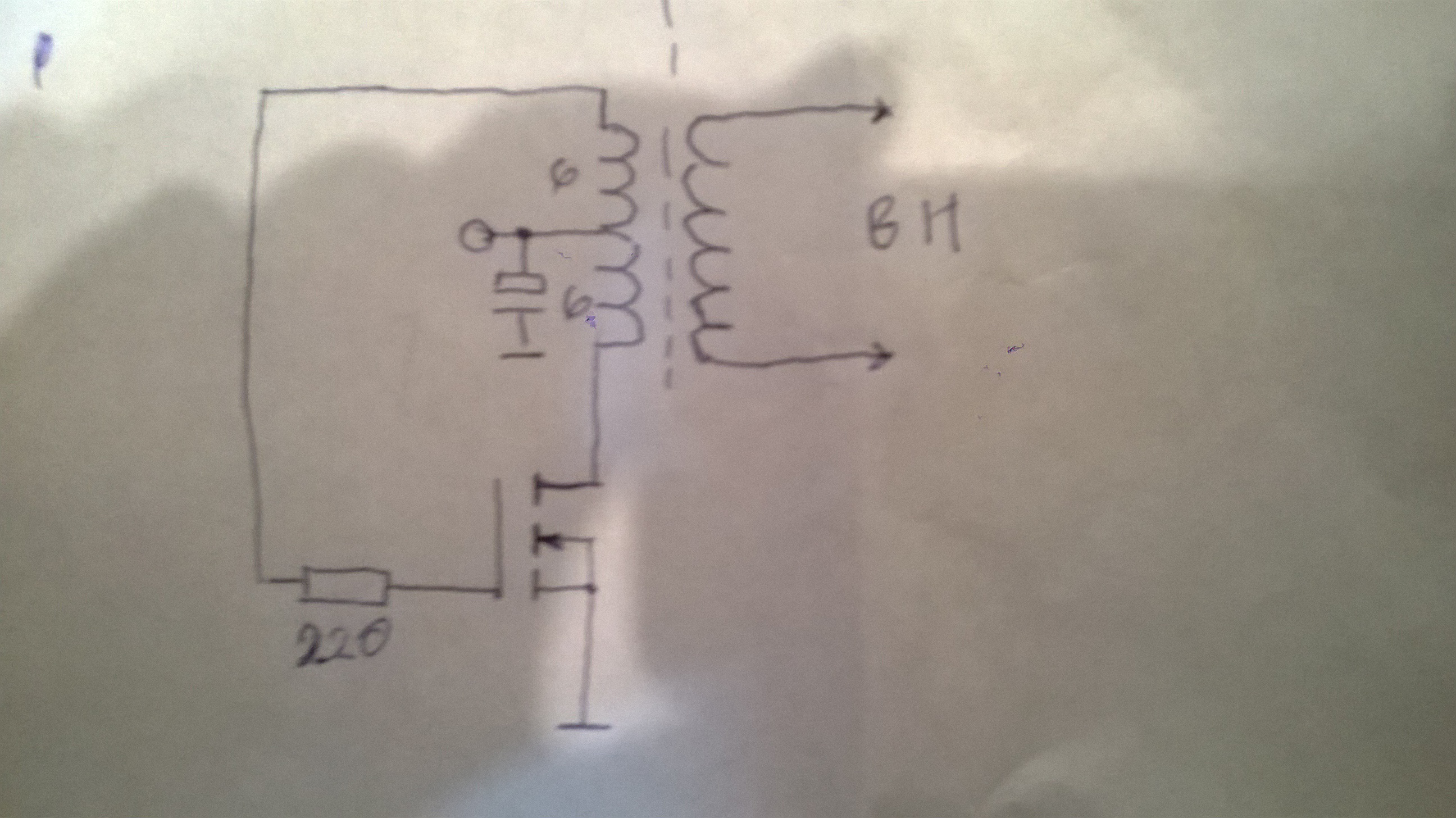

Това е токобиалката. Направих си аз една такава. Даже навих 6х100 на вторичната намотка, и каскада от 6 нива. Искрата стига до 5-6 мм. :)
Проблема е че схемата е изчислена за 3.7V а това значи голям ток. В случая консумацията е около 5А . Транзистора IRFZ44N се справя добре на радиатор. Но все пак си мисля дали не може дасе модифицира за 12V. Колко навивки да навия. Схемата е малко особена и веригата за обратна връзка може би трябва да се измени. В случая 3.7 е близко до праговото напрежение на транзистора. Но при 12V вече се променят нещата. Идеята ми е, че при 12 V консумираният ток ще е по-малък 1.5-2А

Ето как работи
схемата
WP_20200824_002.jpg [ 1.21 MiB | Прегледано 1879 пъти ]
има и каскада 6 кондензатора . Диодите са по два последователно свръзани 1N4007. Може би там трябва да сложа по-добри :roll:

Според мен по-мъдро е с биполярен, щото работи само с токове, а това се гони. Тези 5А ми се виждат прекомерни.
Евентуално може в сорса да сложиш шунт който да отпушва биполярен и съответно да се запушва полевака.
Става за 12В, не ми се изчислява сега, но например правиш 10 навивки за дрейна и отделно 7-8 навивки за към гейта - като траф. Спазваш начало-край да инвертират.

slav4o.com написа:
Ето как работи
схемата
FR107 може би е по-правилен избор.
