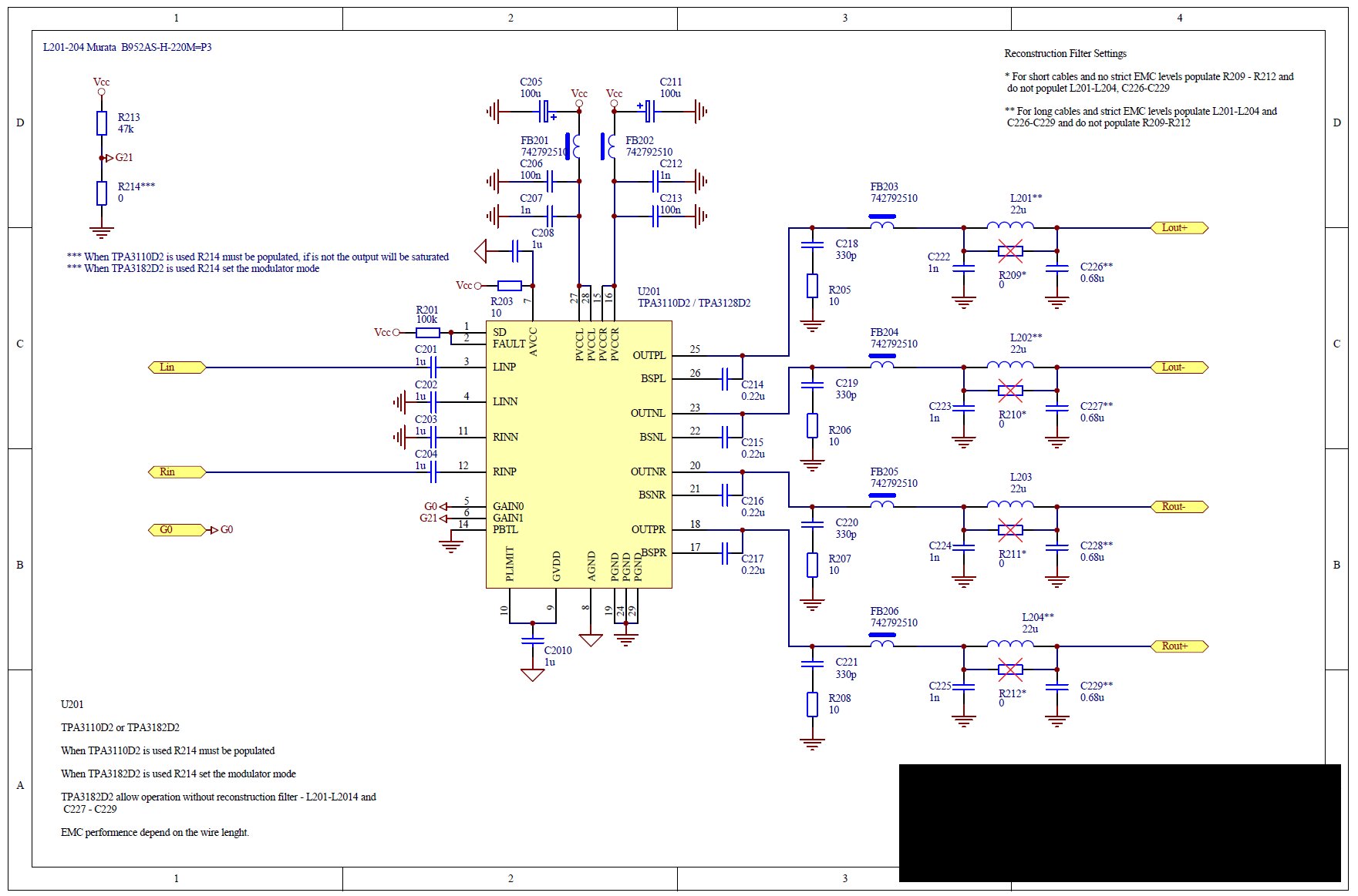

конкретно FCC B или сходно в конфигурация без индуктивности само с FB. Реално мога да мина със захранващо 12 V, 2 от каналите са 8 омови, третият е 4 но той най-вероятно ще е с индуктивност във филтрите така или иначе. Кабелите на 8 омовите ще са по около 60-70 см усукани.
Гледам краварите казват, че са минавали с кабел до 1 м, в различни документи пише различни неща но се чудя някой правил ли го е на живо и то при мощност близка до максималната при 8 Ом. кроя сега платлето, идеята ми първоначално беше да го пусна и с индуктивности пък ако мина без тях да не ги слагам, ама пусто много големи и много и почвам да излизам от идейния размер.

за платлето гледай чаршафа. сложи си филтрите в изхода, пък после може да не се насищат.
според мен и в захранването ще бръмчи -> и там филтър (както е в чаршафа).
после ще се мери, няма да стане с фърляне на боП.
на картинката наистина е притеснителна тая 'планина' на 30MHz, не мога да си обясня от къде се появява (при 300KHz на осцилатора)

Е той чаршафа го гледам,и чаршафа и менуала на кита с който са тествали EMC. За захранването има всичко, със старото нямах никакви грижи навсякъде мина доста под лимита, то е с 3125, но реших малко да оптимизирам, тоя е BTL и няма нужда от големи кондензатори в изхода, отделно стария го бях сложил дип на цокли за лесен ремонт но се оказа че тия са доста корави и не мрат лесно та и място и цокли, ако успея да спестя и индуктивностите ... те така е към момента.
Уж са пин :пин съвместими ама не баш, за 2 канал е едно и също горе долу но ако е в P мост не са съвсем, по-малкия има вход на мястото на G1 който променя модулацията, ако не го забележи човек ...
