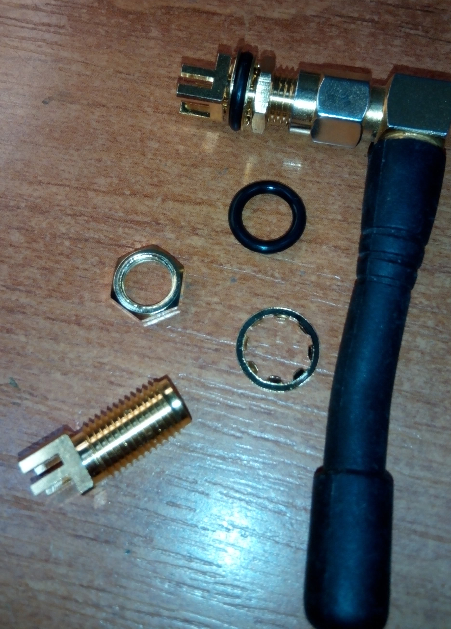

За нещо такова ли става въпрос?
sma.jpg [ 1.89 MiB | Прегледано 4638 пъти ]

Анджък, точно такъв О-ринг - но при мене е стандартно изправено, с 4 крачета и без гайка, защото кутията и пластмасовата част(с бутона), ограничават движението, без гайка.
Сега кажи откъде да си взема 500-1000 такива о-рингове. Това твойто има ли марка/номер?
Нещо подобно
https://www.rfsupplier.com/100pcs-sma-f ... p8965.html
https://www.data-alliance.net/waterproo ... enclosure/
Може и да стане, ще погледна по каталожите и ще питам бай Китаец...

Този О-пръстен на снимката по-горе си върви с конектора, заедно с шайбата и гайката (поне в нашия случай). Не ги използваме и имаме налични, но ти си намерил същото. Ако ще ти трябват още, свиркай когато си идваш насам.
