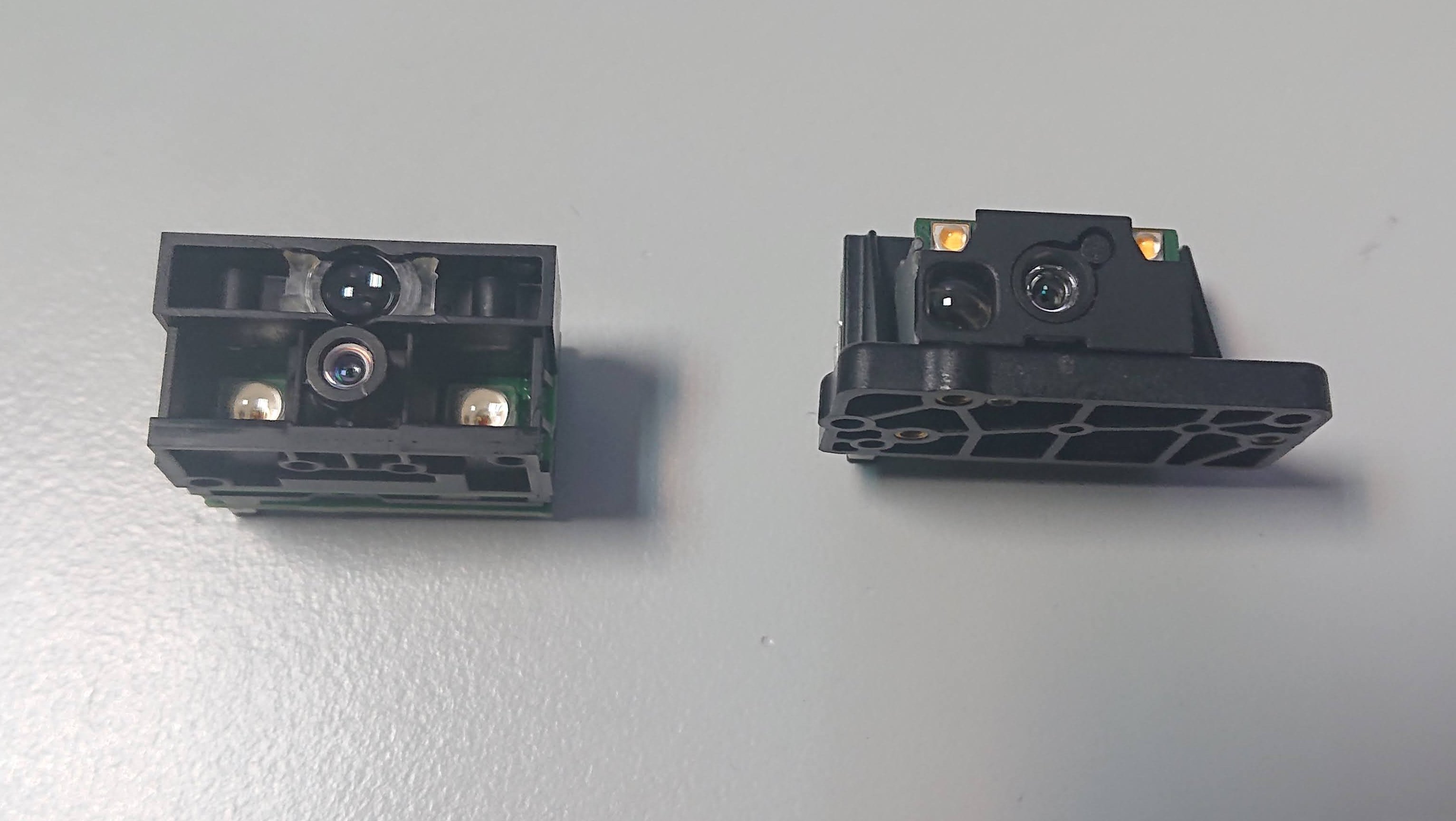

Абе .... не знам какъв ти е бюджета, сега като говориш за расбери пи предполагам доста нисък, но иначе бившeтo подразделение на моторола, настоящи зебра или и аз не разбрах точно кой в коя дупка си го слага, предлагат готови решения, тия на снимката примерно, модела е на едното, ако те интересува ще ти кажа точните модели. По-евтино ако не ме лъже паметта е около 30$.
Dsc_2017.jpg [ 558.38 KiB | Прегледано 6565 пъти ]
Dsc_2016.jpg [ 271.26 KiB | Прегледано 6565 пъти ]

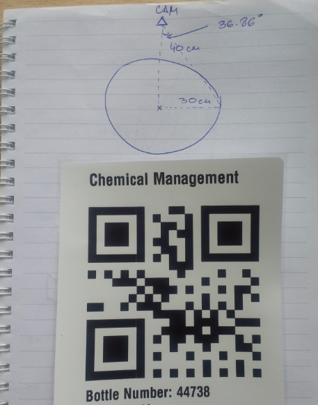

Raspberry Pi High Quality Camera няма да ми свърши работа, защото ми трябва field of view > 80 градуса. Камерата ще е монтирана на около 40 см от средата на капак на варел с радиус 30 см и QR кода може да не е залепен в средата.

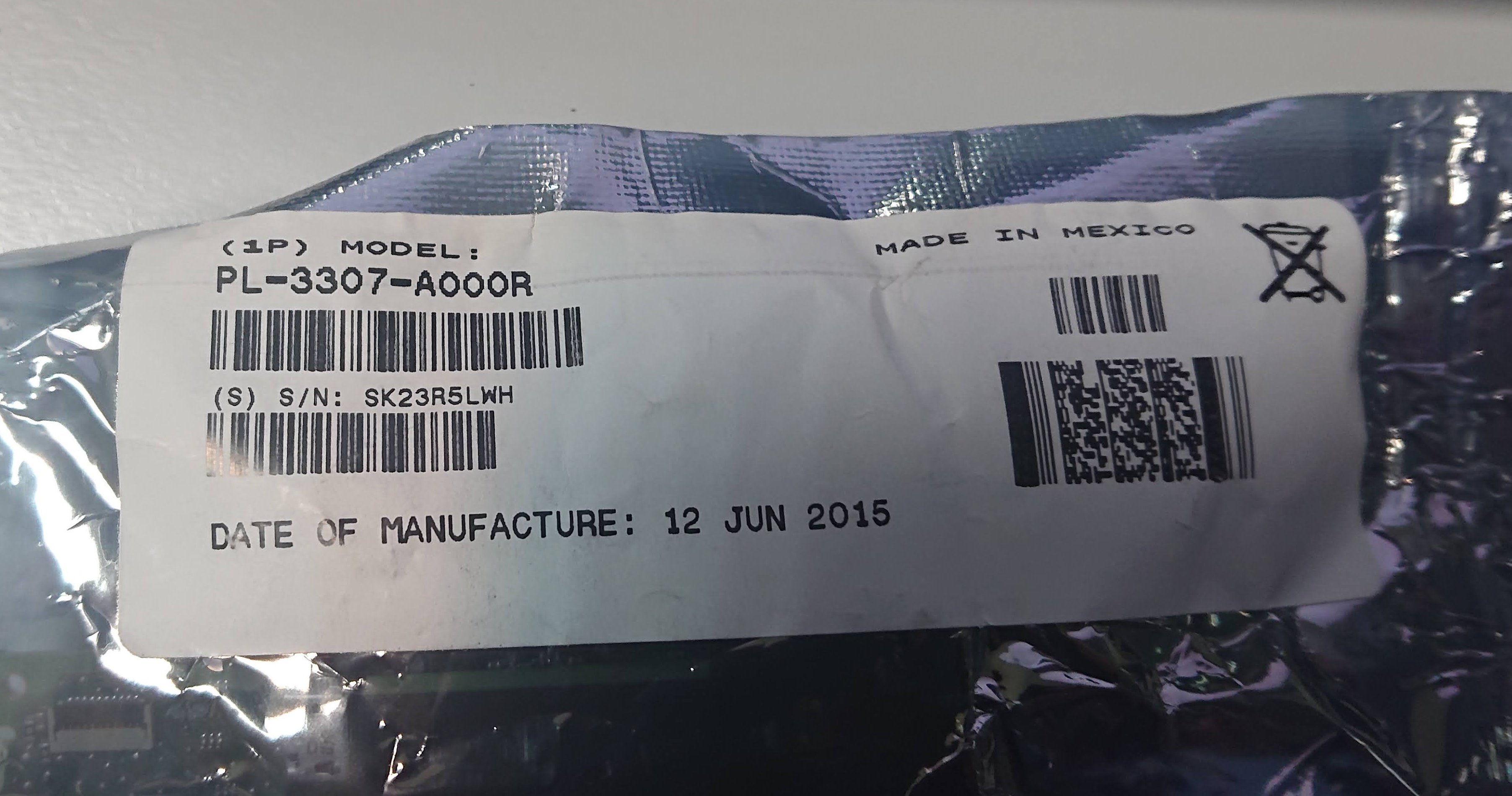

Мнения: 30754
Мнение Re: Камера като QR скенер
SE4757-L000R , SE3307WA-L000R като има някаква модификация на контролера на който пише PL3307-A000R не помня вече каква е разликата. Това са модули които са с разпознаването, само ги ръчкаш на USB. SE-3317WA е корпусирано с огледало. Сега в оптиката имаха разлики ама ... дайкартинка на някой QR и горе долу измервателна постановка и мога да ги тествам кое от тях ще свърши работа. Имаше разлика и в това какви кодове четат, трябва да погледна отдавна не съм се занимавал с тях и съм забравил какво беше. Сега идва един проект и тъкмо мога да си поопресня спомените за него покрай твоя проблем :)
п.с. ако ти трябва едно може да ти дам едно от повтарящите се, това 3307 мисля имам две мостри. Може и да са останали някакви бройки освен мострите но намирането им няма да е лесно.

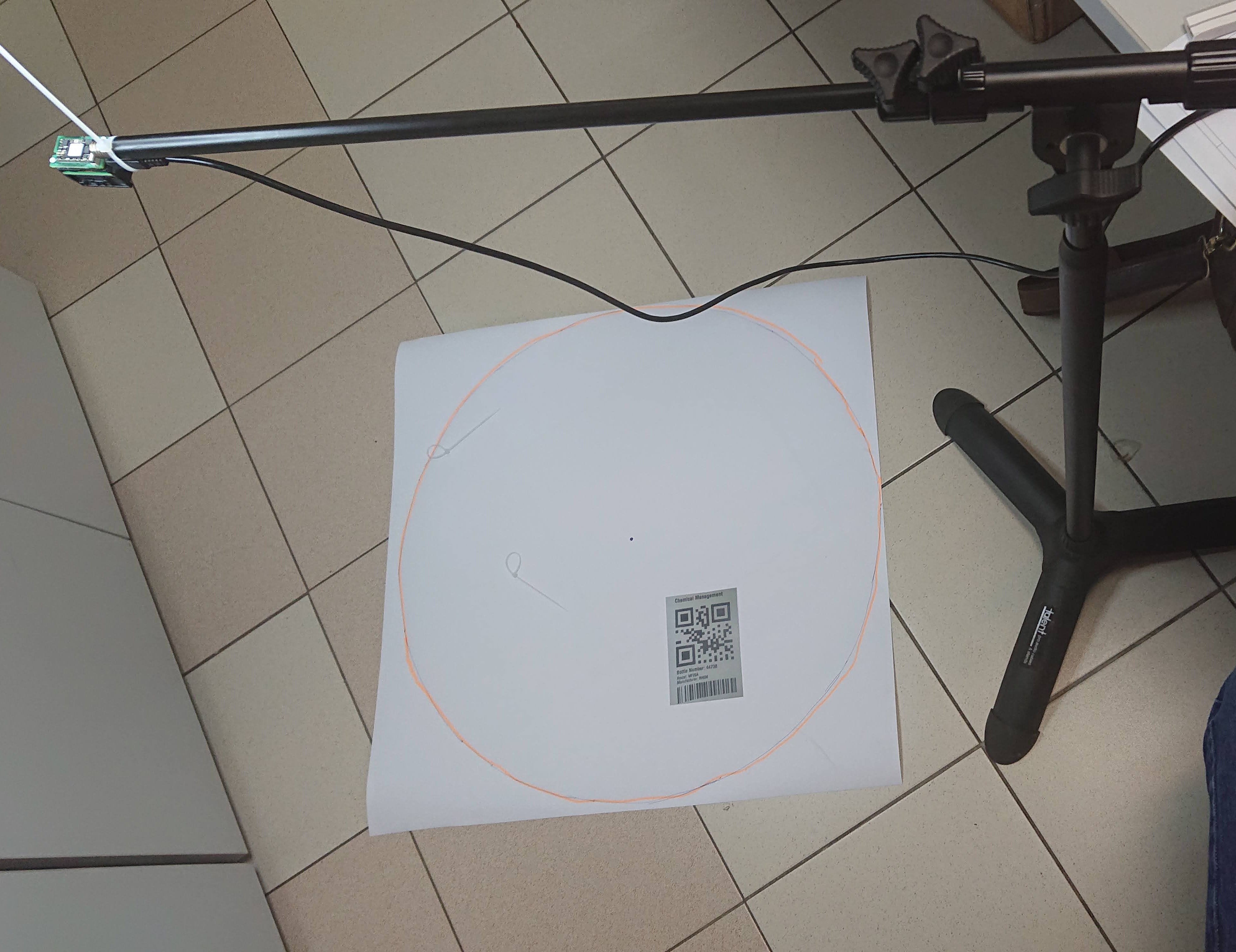

Тони, благодаря за помощта, ето снимка на кода и постановката. Ако може да използвам QR скенер с USB вместо камера на распберито, ще е супер.
Capture.PNG [ 421.6 KiB | Прегледано 6518 пъти ]

виж на pm ти дадох мейл, да не ти прересувам QR-а че като го принтна в тоя размер стават доста пикселизирани ръбовете, това е А5 тетрадка нали.

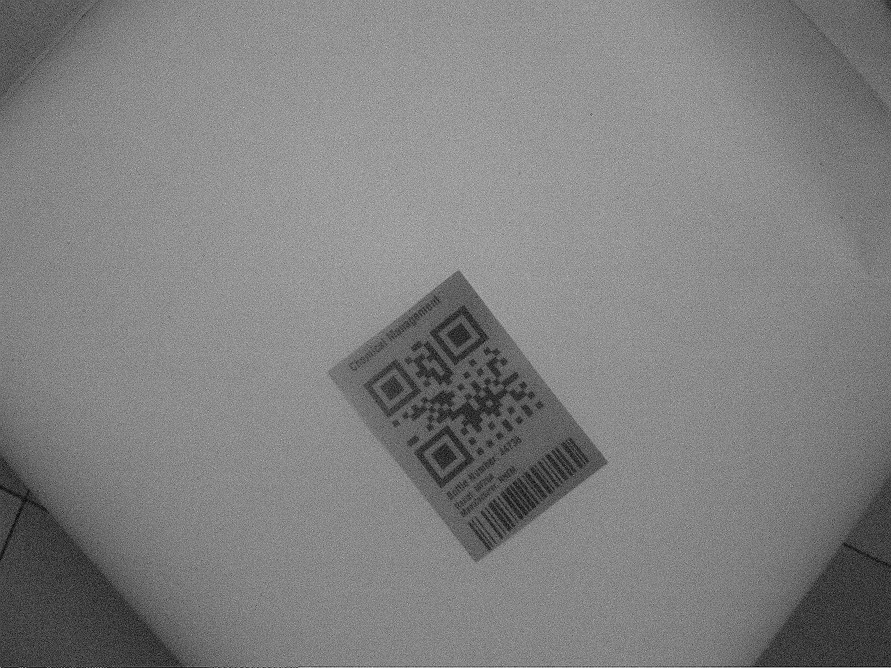

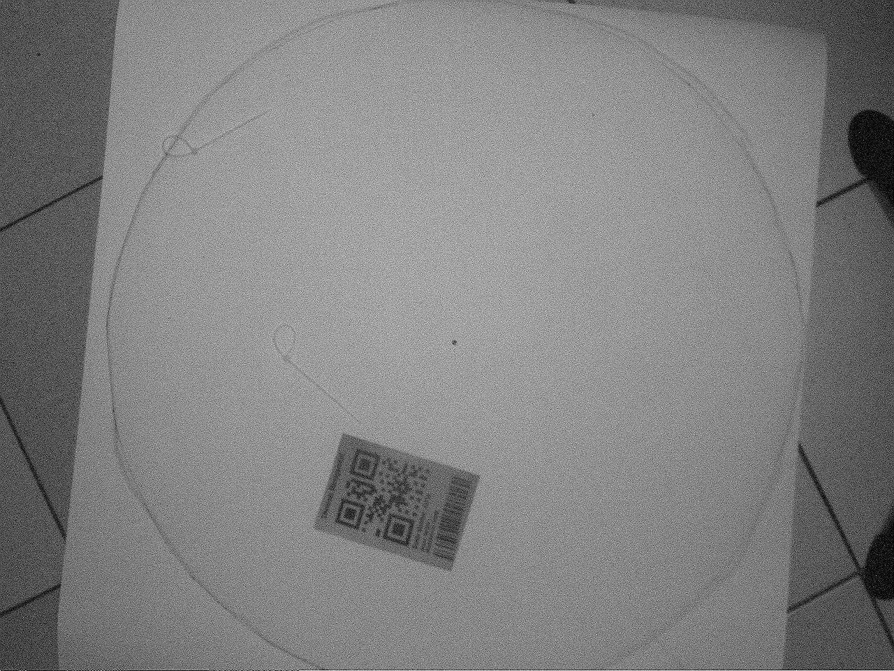

Мнения: 30754

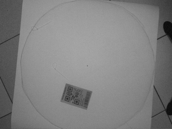

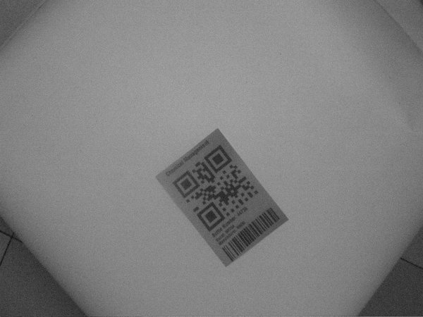

Така, от тия в тази им конфигурация никой няма да ти върши работа поне не и без външно осветление.
4757 вижда целия варел от 880 мм, разчита кода надеждно от 500, при 550 му отнема малко повечко врем, при 580 сериозно се замисля.
3307 за да обхване 60 см диаметър трябва да е на 1100 мм отгоре, и от там не вижда нищо.
Гледайки шотове подозирам, че камерата работи само в IR и не и стига светлина, тя си има вградена но може би не е достатъчно. Нямам под ръка IR подсветка, иначе щях да пробвам. Утре като се появи колегата ще го накарам да потърси, в другия офис имам купища за камери но тук не знам.
Приложено няколко шота.
Коментар на файл: 550mm
Image_2020.06.jpg [ 502.63 KiB | Прегледано 6474 пъти ]
Dsc_2018 (1).jpg [ 844.1 KiB | Прегледано 6474 пъти ]
Коментар на файл: 880 mm
Image_2020.06-1.jpg [ 488.21 KiB | Прегледано 6474 пъти ]

сега като гледам този който по би свършил работа точния му номер е 4750 SR https://www.zebra.com/content/dam/zebra ... locked.pdf
Пише че подсветката е видима, интересно обаче че с каквото и да му светех картината не се подобряваше, не съм пробвал да си играя с настройките на изображението, има доста сетинги но нямах много време, по късно може да си поиграя още. Реално като резолюция при 880 е ОК, ако не е шума ще го чете.
