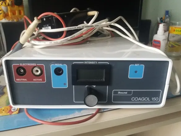

Ето как изглежда машинката:
coagol150.png [ 368.63 KiB | Прегледано 7257 пъти ]

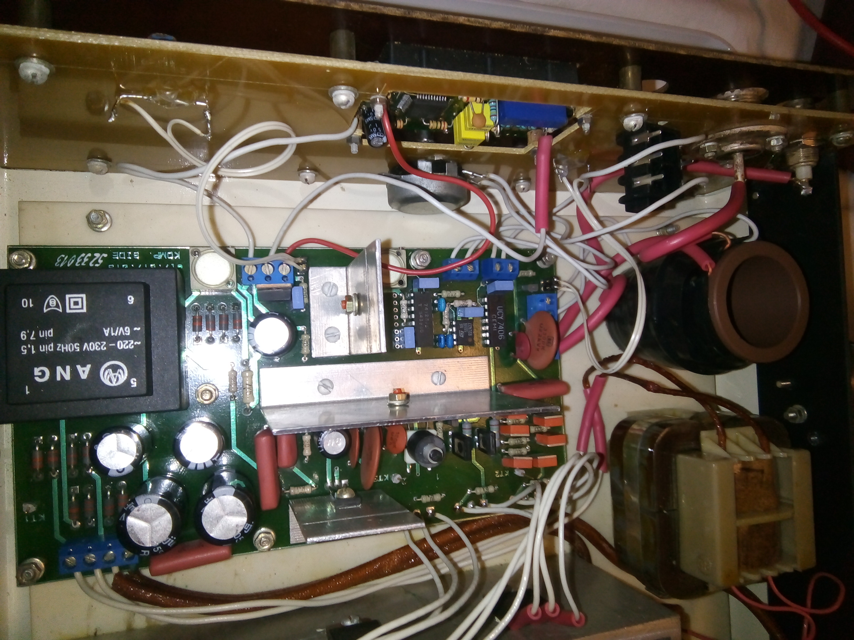

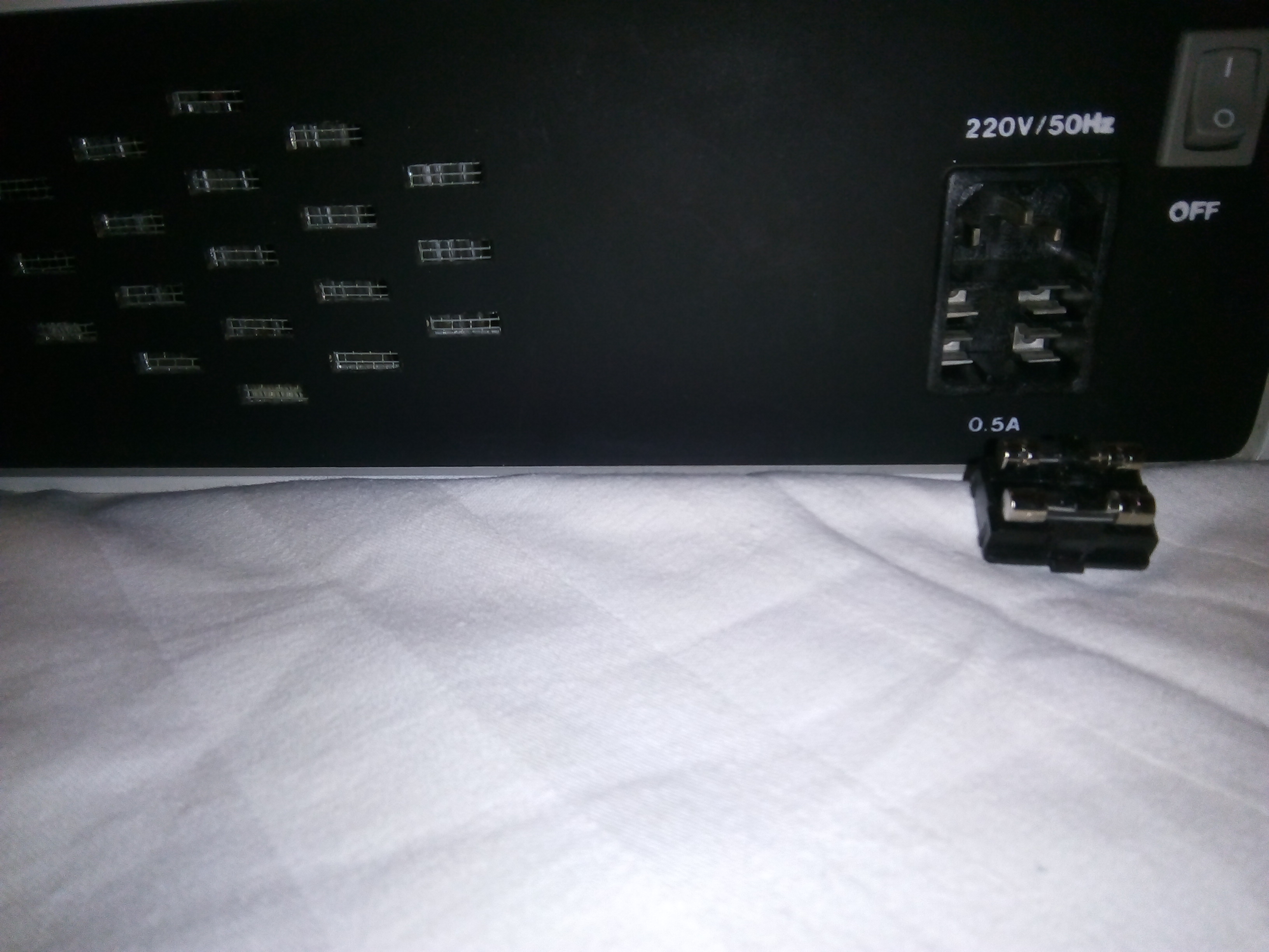

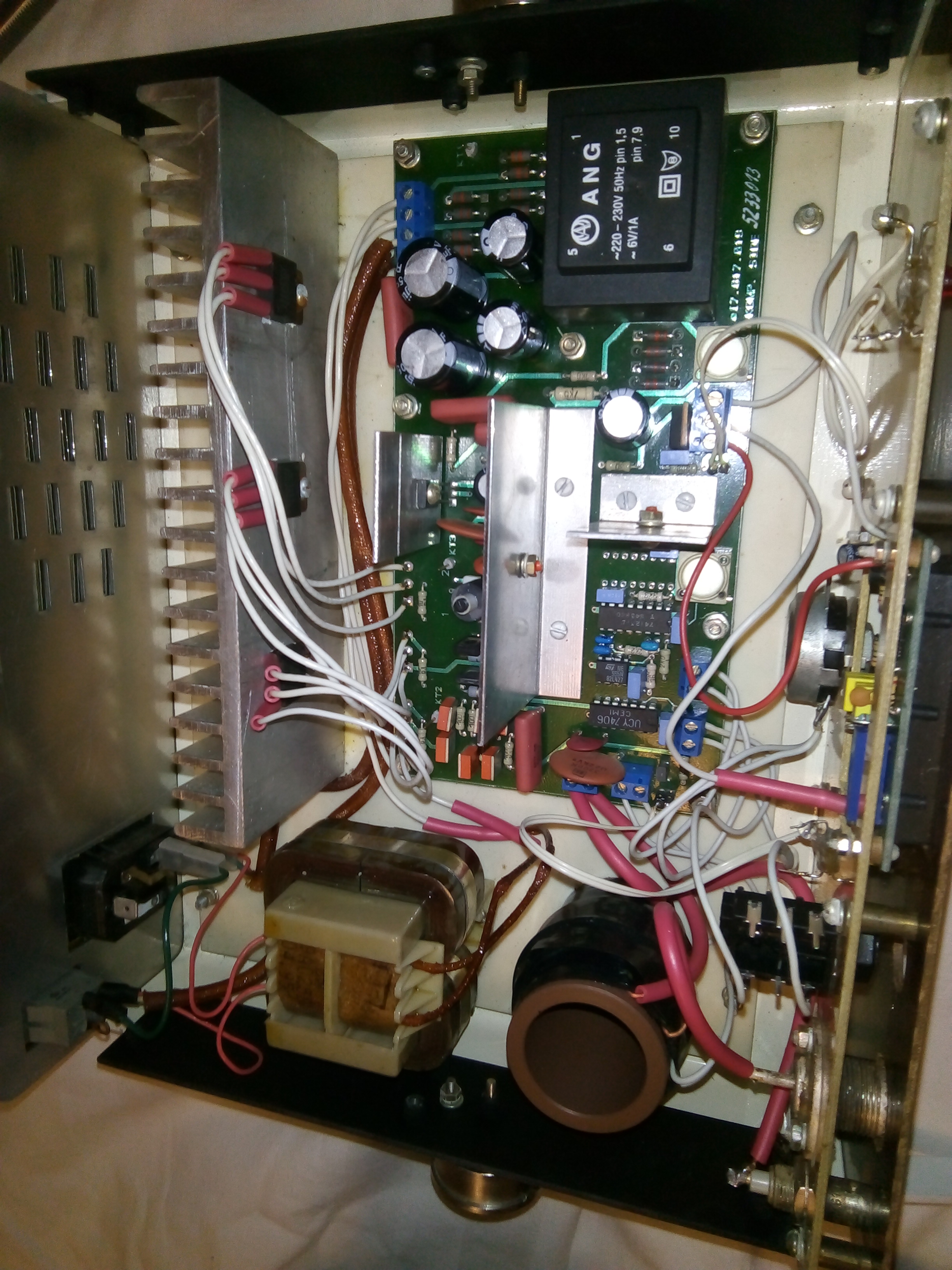

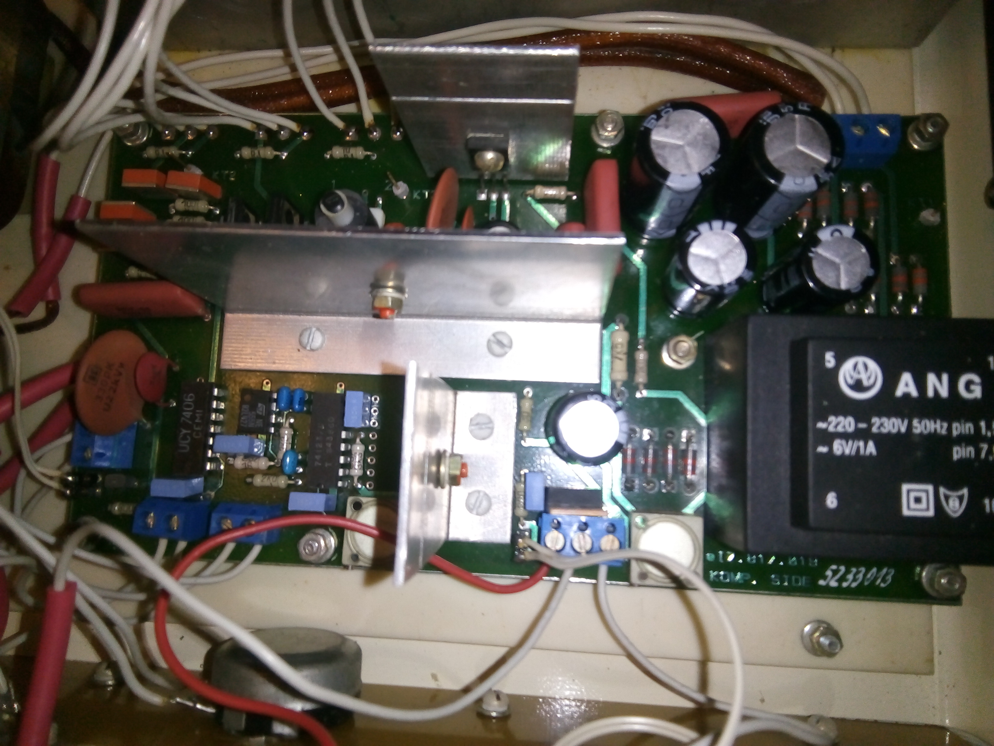

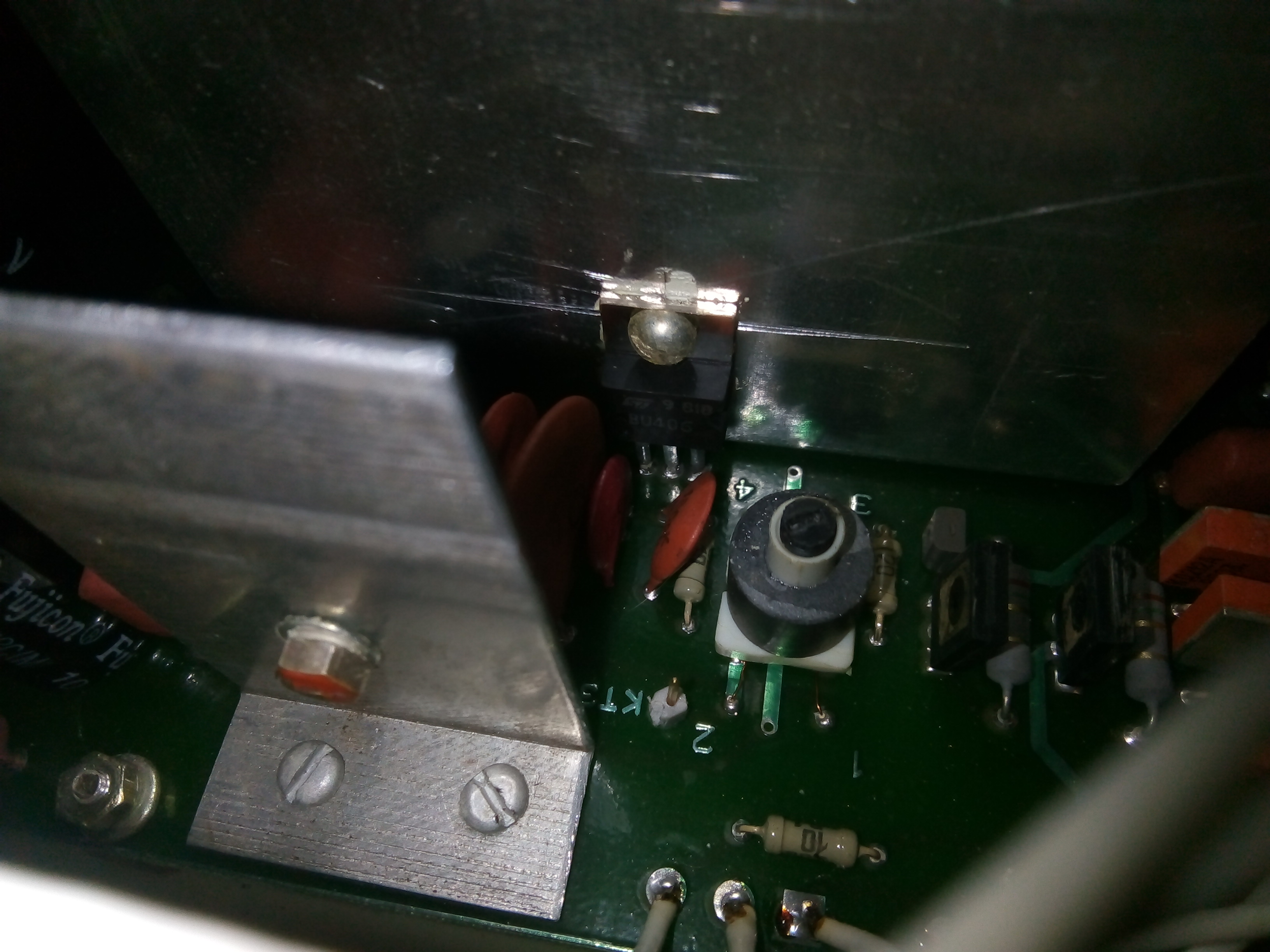

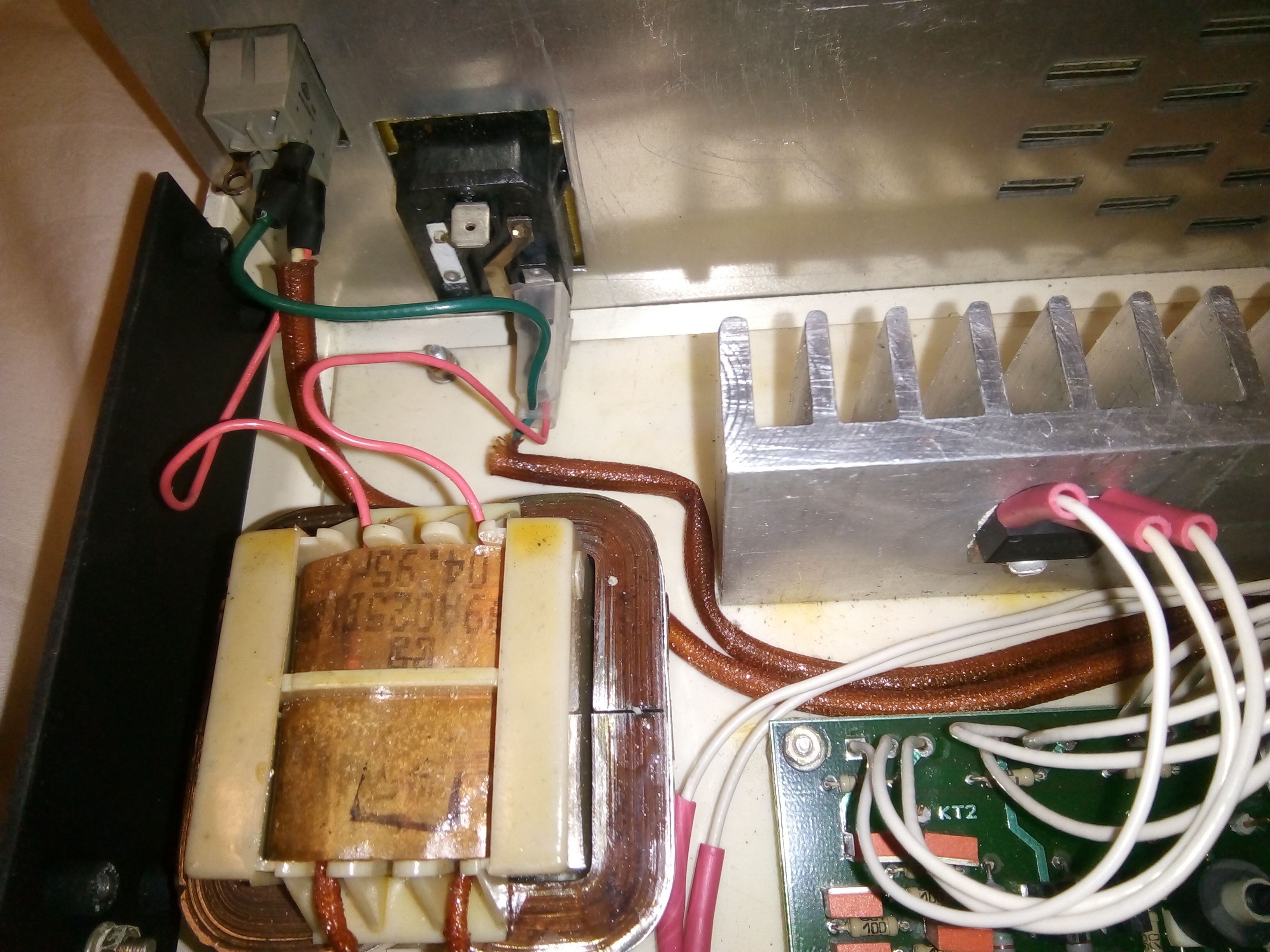

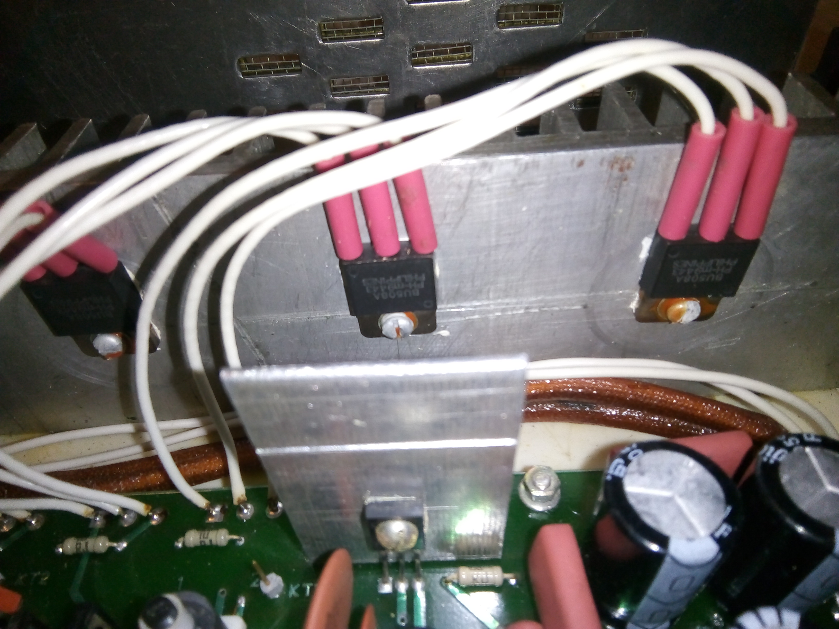

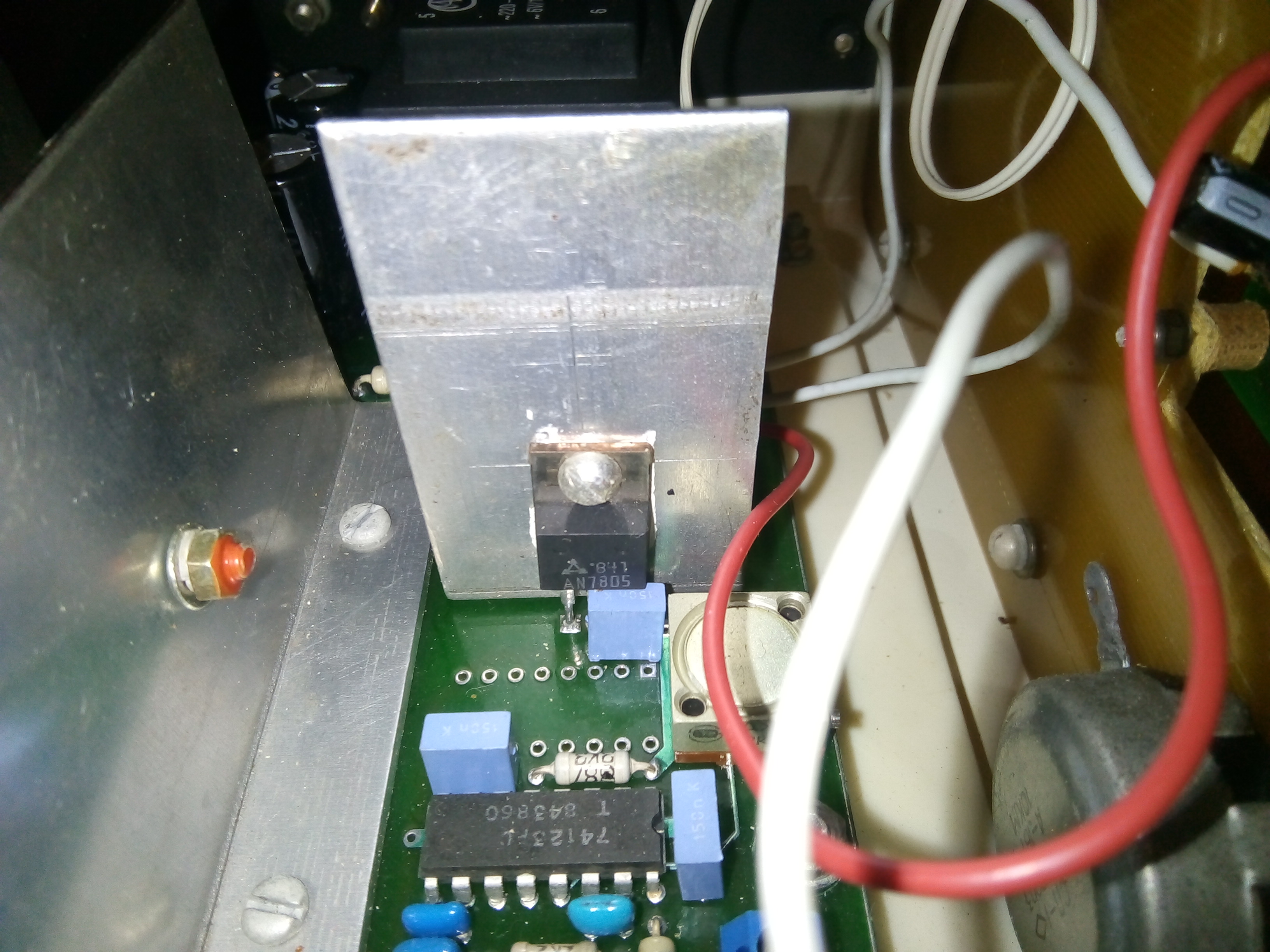

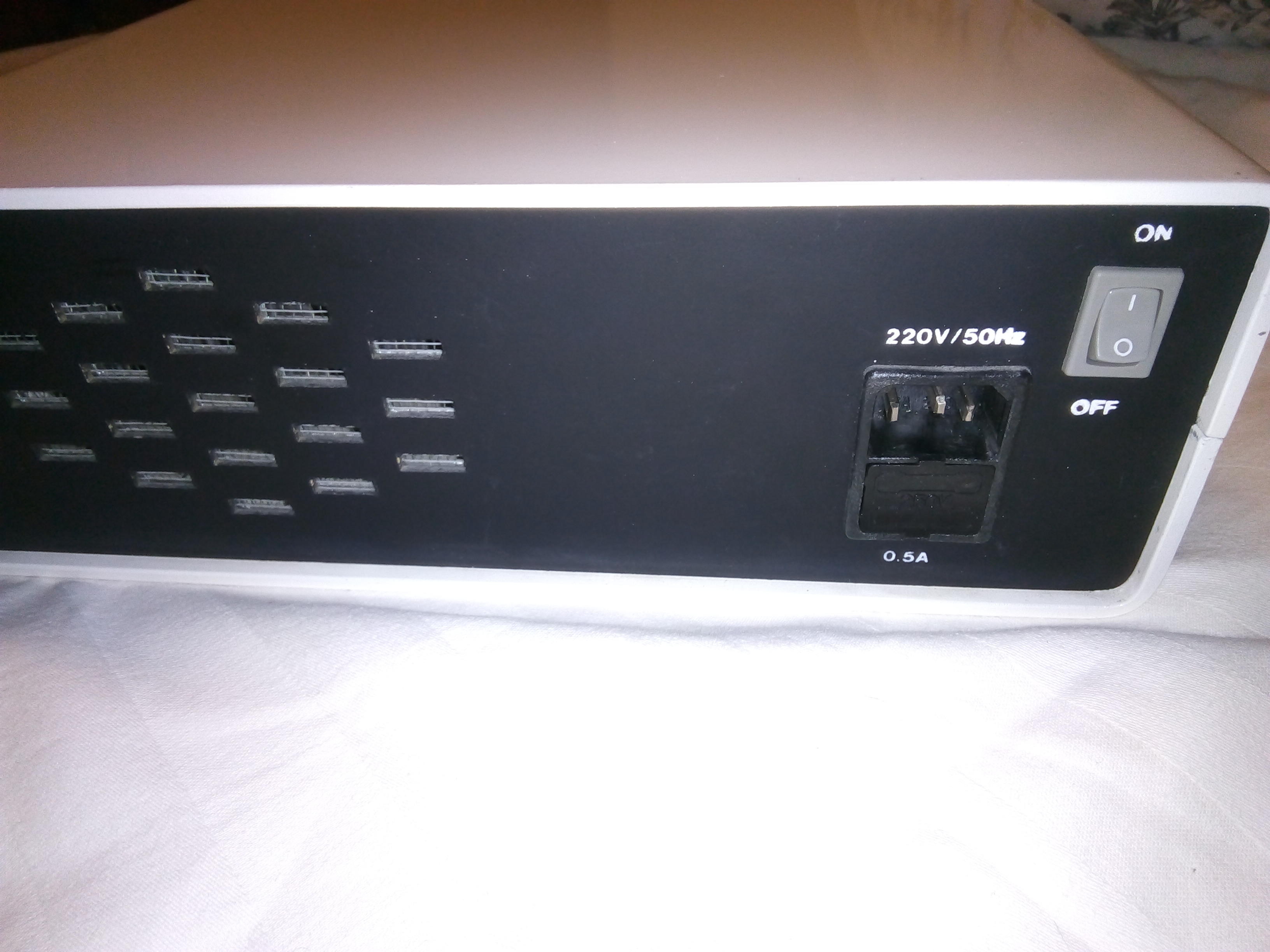

Ето снимки:
IMG_20200316_223030.jpg [ 1.07 MiB | Прегледано 7033 пъти ]
IMG_20200316_223421.jpg [ 1006.24 KiB | Прегледано 7033 пъти ]
IMG_20200316_224019.jpg [ 1.55 MiB | Прегледано 7033 пъти ]
IMG_20200316_224034.jpg [ 1.55 MiB | Прегледано 7033 пъти ]
IMG_20200316_224045.jpg [ 1.35 MiB | Прегледано 7033 пъти ]
IMG_20200316_224101.jpg [ 1.54 MiB | Прегледано 7033 пъти ]
IMG_20200316_225139.jpg [ 1.32 MiB | Прегледано 7033 пъти ]
IMG_20200316_225204.jpg [ 991.56 KiB | Прегледано 7033 пъти ]
IMG_20200316_225225.jpg [ 1.32 MiB | Прегледано 7033 пъти ]
