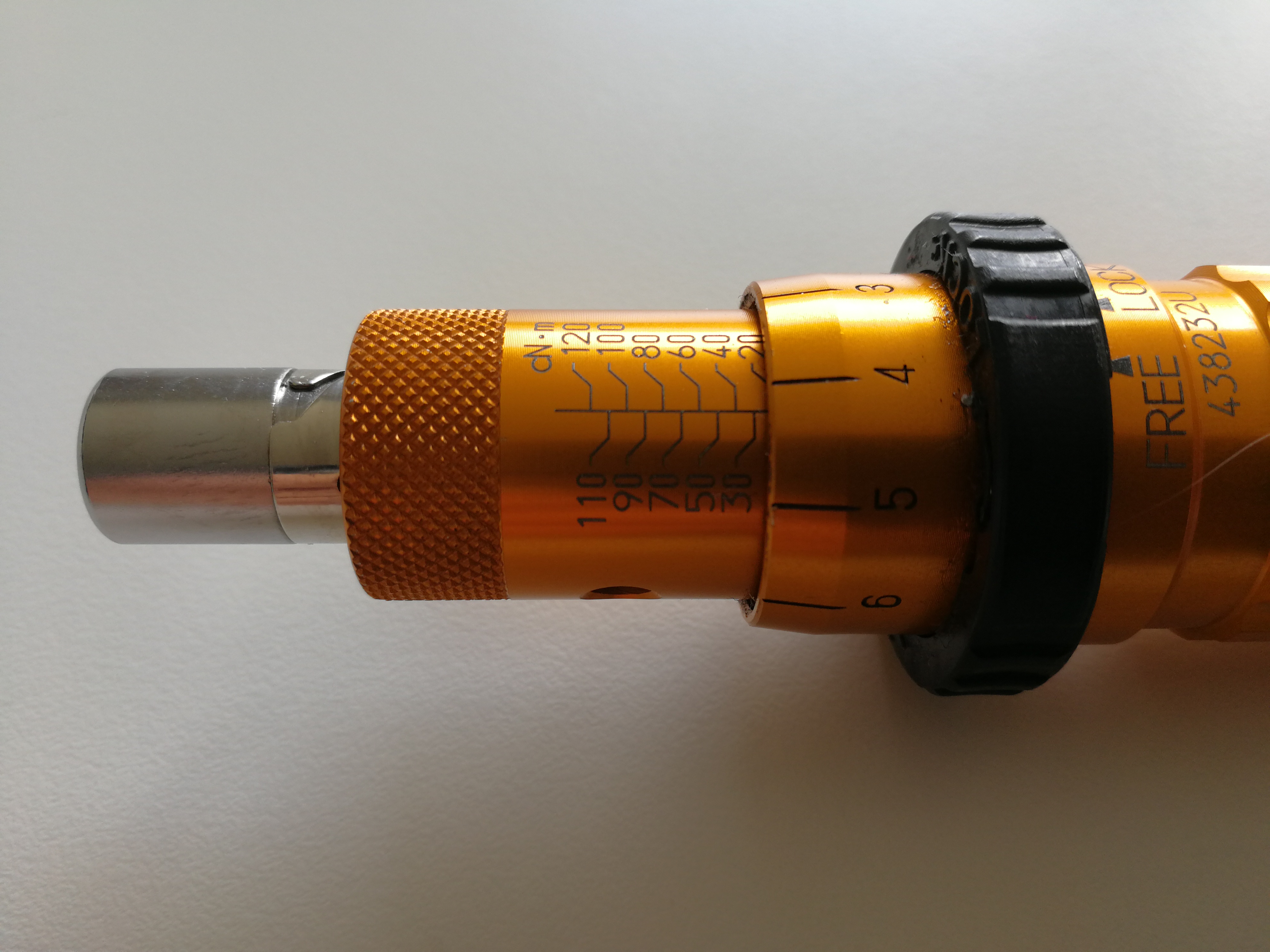

Мнение Re: Нютонметри за завиване на винт в пластмаса.
такова? ОК industries, избери си
https://www.tohnichi.com/products/adjus ... er-RTD.htm
Tonichi RTD120CN, 0.2Nm
https://www.elfa.se/sv/vridmomentmejsel ... gJugPD_BwE
IMG_20200520_165801.jpg [ 1.93 MiB | Прегледано 6883 пъти ]
Сря Май 20, 2020 5:59 pm
Мнения: 30926
Това от линка на Груби е добро, имам такива в САЩ, не са много използвани но като съм ги проверявал на калибратора са си точни. Тук в БГ имам един комплект но той е за големи винтове, обаче имаше калибратор който е хванал гората, с него си проверявах електрическите отвертки.

отвертката ми остана от бондера накрайниците се сменят, т.е. каквото имаш под ръка, но тази е относително голяма като стойности, виждам доста по-малки има
Е това на Груби е точно като за тия 0.2 - 1.2, но ако казваш че 0.3 са му много, има 0.1-0.6.
