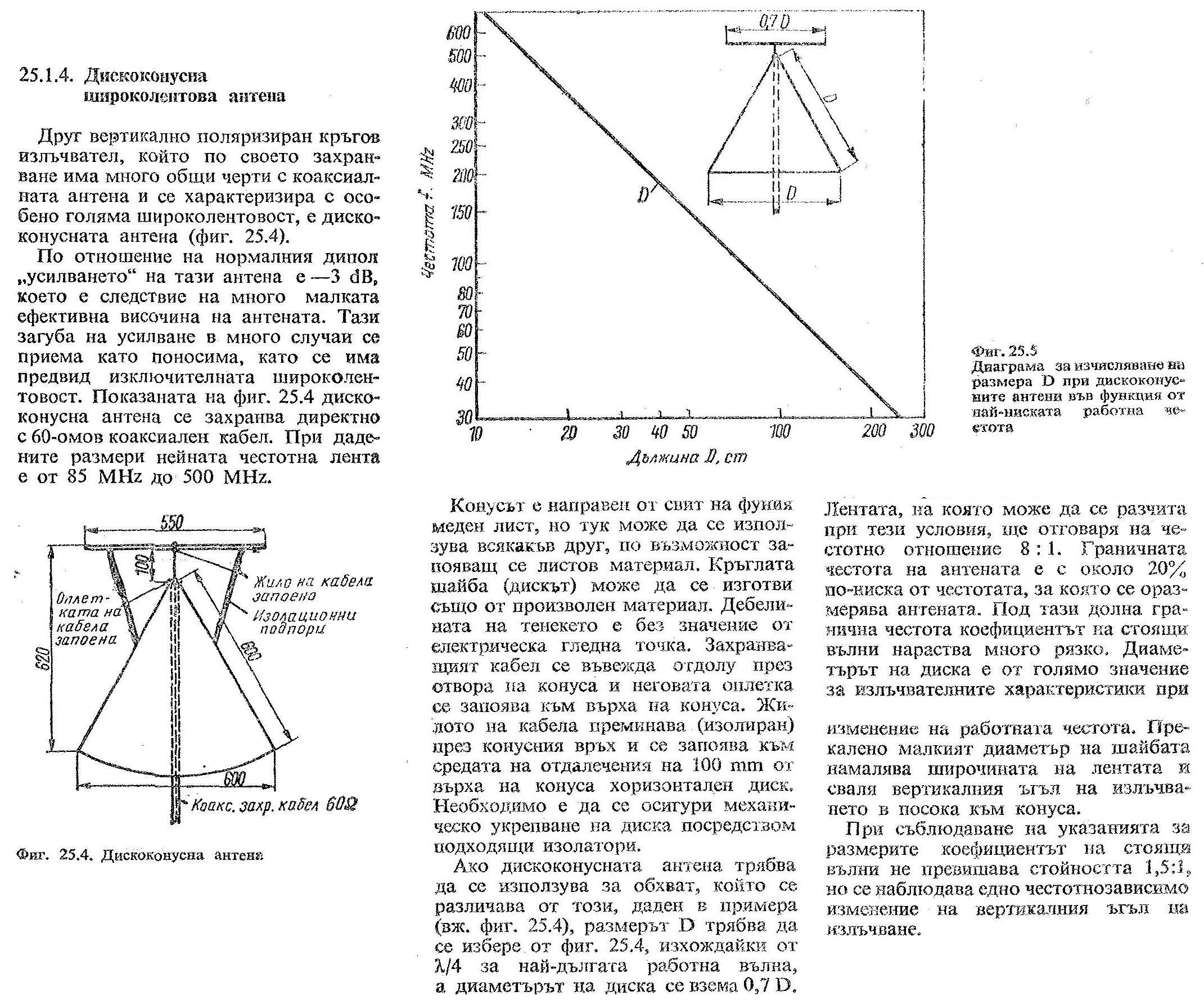

Зазяпах се в едно дърто книжле и намерих любопитна свръх широколентова антена.
За справка: четвъртвълнова жица на 85МХц е 88см.
Непретенциозна е и всеки може да си я "преизчисли" според нуждите.
DSK-KON_ANT.jpg [ 903.28 KiB | Прегледано 3186 пъти ]

Адски непрактично е конуса да се прави от плътен материал. Дисконусна антена може да се направи и по друг начин:

То ако продължим с опростяването ще стигнем до Шантав полувълнов дипол, но характеристиките вече ще са други.
Пуснах го щото вече и на 500МХц му се вика ниски честоти.
Забравих да уточня: поляризацията е вертикална.

Ами там е работата че не е шантава. За да се разшири работния диапазон на обикновения дипол неговите елементи се правят конични. И това е просто разновидност на дипола.
И няма нужда да уточняваш нищо - ако беше прочел това което си публикувал още в първото изречение споменава каква е поляризацията :)
