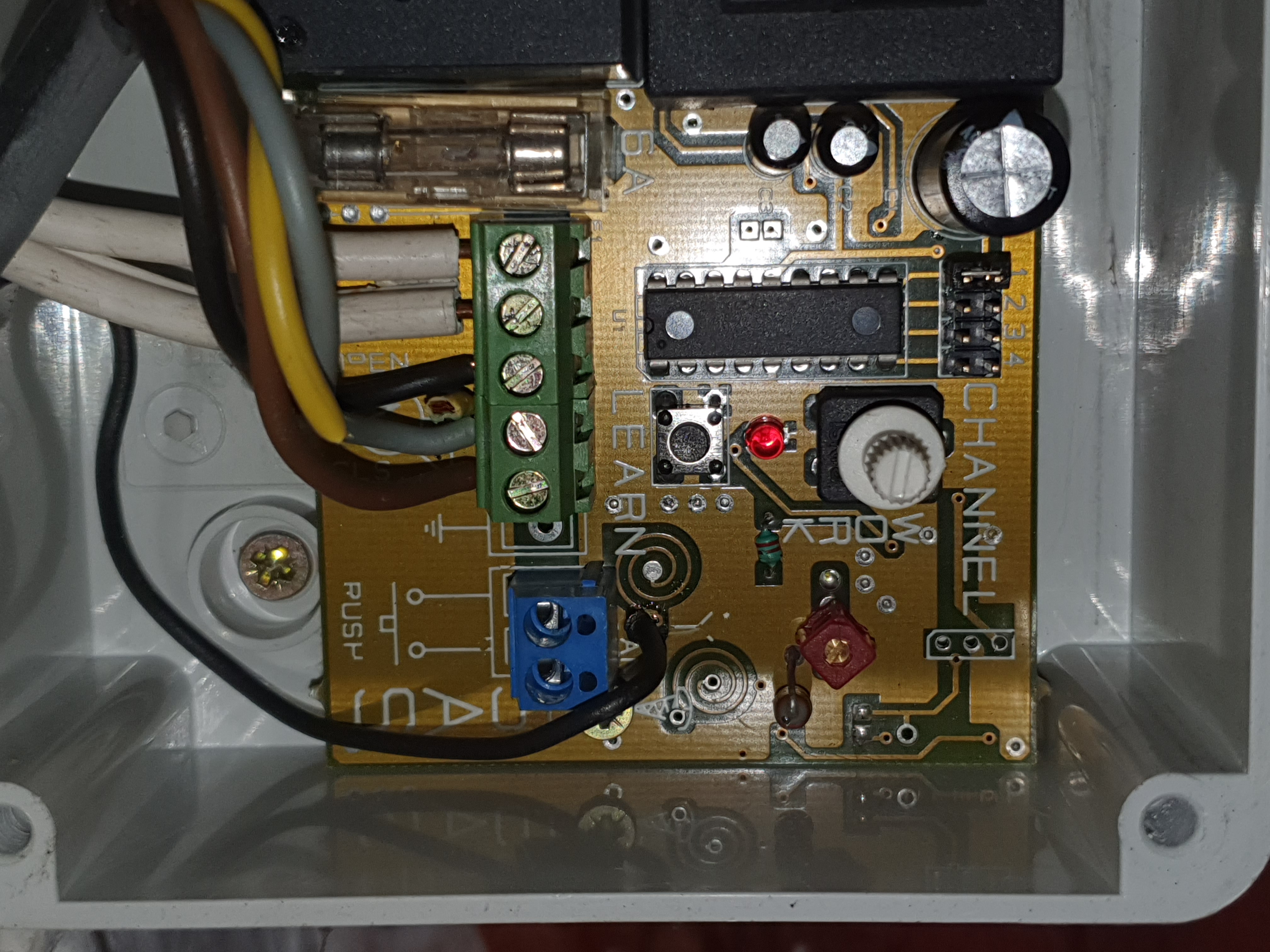

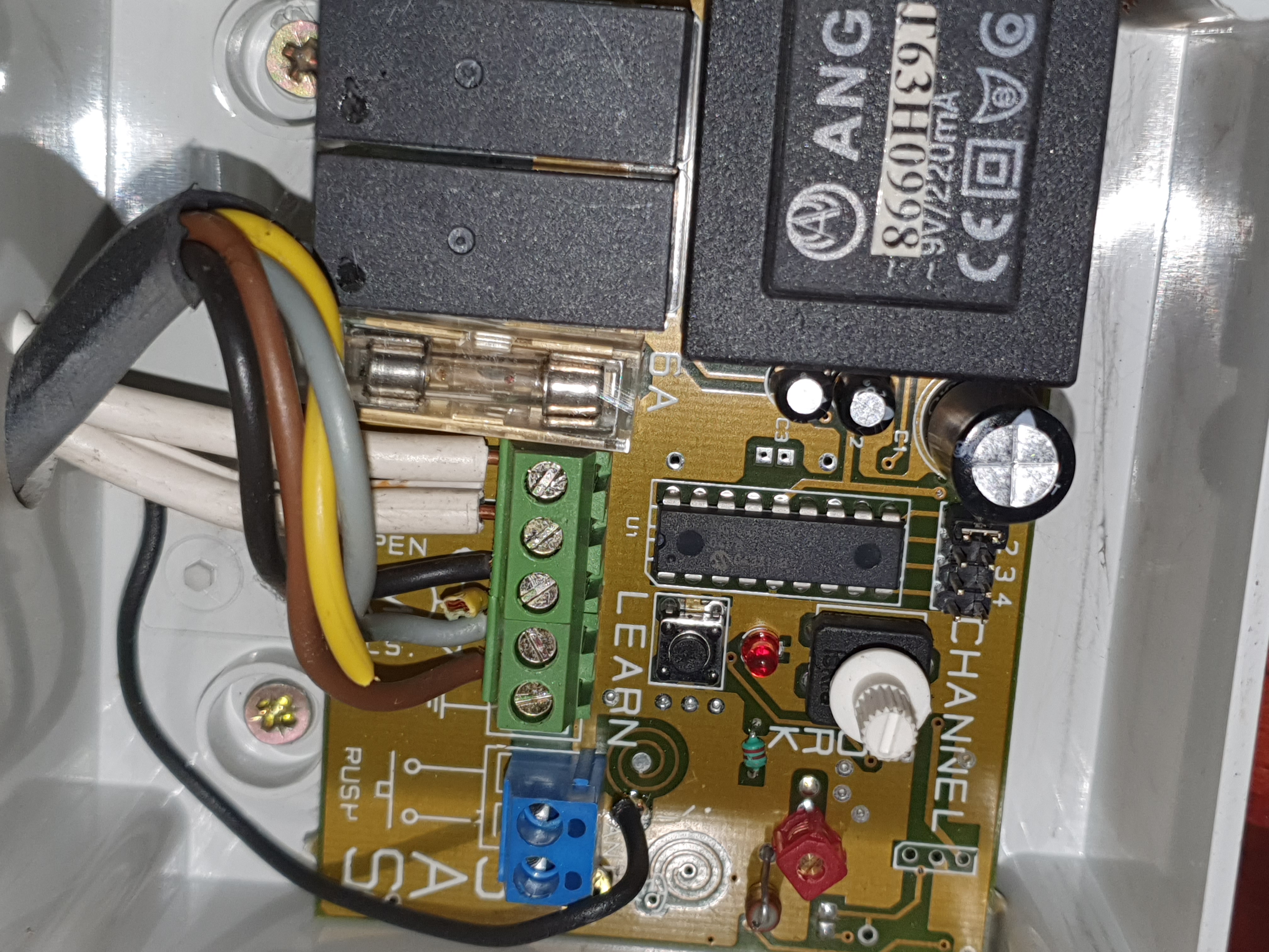

Здравейте,
На гаражната врата тип ролетна щора имам един контролер, който ми е "наследен" и искам да го модифицирам по две причини:
1. Има само едно дистанционно и ако умре не знам от къде да взема друго. Явно платката е стара и не намирам кой може да ми направи други.
2. Искам да мога да го командвам/следя през да кажем mqtt broker, който вече имам вкъщи. Тук бих искал да ползвам някое Ардино или esp32.
На щората не виждам крайни изключвате ли. Ако има такива са горе в корпуса. Към мотора отиват три проводника от платката. На дистанционното се ползва само един бутон и за двете посоки. Изобщо не ми е ясно как работят гаражните врати и как моторът знае кога да спре. След като съм натиснал бутона и вратата върви, ако го натисна пак спира. Трето натискане и тръгва в обратна посока. Направих снимки на платката. Сиво, кафяво и черно отиват към мотора, жълтия е отрязан:
20191228_141010.jpg [ 2.51 MiB | Прегледано 6736 пъти ]
20191228_141044.jpg [ 2.53 MiB | Прегледано 6736 пъти ]
20191228_141112.jpg [ 2.66 MiB | Прегледано 6736 пъти ]

Доколкото виждам - схемата е изградена с PIC16-нещо си, и сигнала от RF приемника влиза направо в него. Бутончето "Learn" би трябвало да служи за обучаване на дистанционни, така че има възможности.
Възможност 1: Намираш подобни дистанционни на същата честота и с подобен код, обучаваш си едно, и имаш второ, стига програмата в процесора да позволява повече от едно дистанционно.
Възможност 2: Ако дистанционното е с фиксиран код - сканираш кода с хубав осцилоскоп или логически анализатор, и може да се направи клонинг на това дистанционно.
Относно втора точка - трябва да уточниш какво точно искаш да командваш/следиш.

Забравих за т.2 да изясня, да. Мога ли във въпросната схема накъде да се "закача", за да следя кога е отворена/затворена вратата както и да я командвам.
Съб Дек 28, 2019 6:59 pm
Мнение Re: Контролер за гаражна щора
Не можеш 8) . Тия контролери само командват мотора и няма статуси. А крайните изключватели са вградени в самия мотор/редуктор. Ако искаш да следиш вратата просто и сложи един от тези магнитните контакти и после с ардуиното или там каквото ползваш слагаш едно реле и контактите му ги свързваш към клемите “push” на контролера на врата и това ще работи като дистанционното: натискаш - тръгва, натискаш - спира, натискаш - тръгва в другата посока, натискаш - спира. Нямаше да е зле да има и входове за фотоклетки. За да не стават сакатлъци като командваш от майна си райна през телефона, ама тоя контролер много отязан и има само най-простите функции. Можеш да сложиш фотоклетките към ардуиното и с реле да спираш напрво захранването на мотора ама то така ще направиш направо цял нов контролер за вратата.

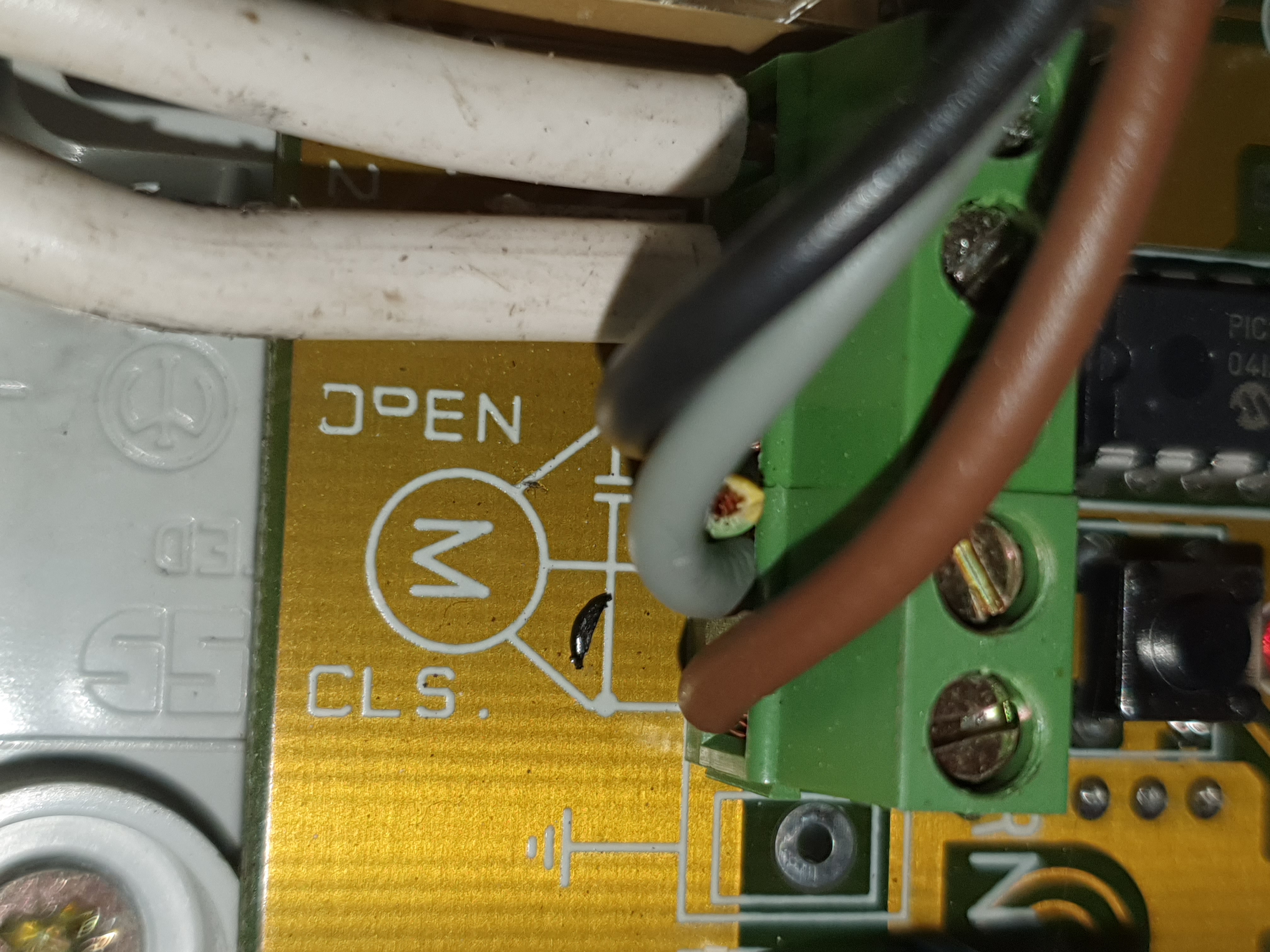

Виж трите шарени кабела на снимките ти. До единия се вижда надпис "open" и е много вероятно това да е крайния изключвател в отворено положение.
Работи по-внимателно покрай кабелите, тъй като вероятно мостовият е захранващ, с 230 тока.

Да, белият мостов е 220в. А схемата за моторът явно не съм я разбрал правилно. Черният вероятно е за крайният изключвател в горно положение, а кафявият в долно. Сега забелязах, че на трансформатора пише 220в/9в. Ако всичко работи на 9в няма да мога да взема 12в за клетката.
