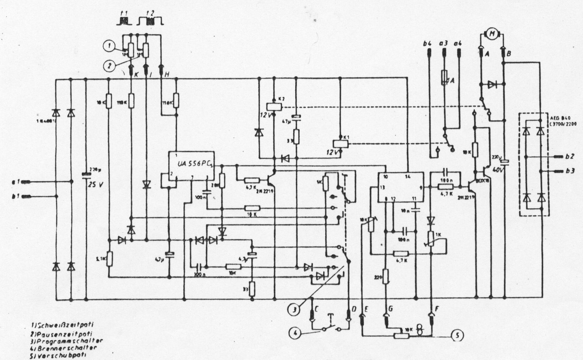

Аз преди време ремонтирах на приятел едно старо трансформаторно телоподаващо Електра-Бекум. Много хитро беше измислено управлението, с 2 бр. 555 (всъщност беше един чип 556). Единия прави PWM за мотора, а с другия може да превключваш между 4 режима:
* Нормален - работи докато е натиснат спусъка
* Със задържане, за дълги шевове - при първо натискане тръгва, при второ спира
* Точкова заварка - работи зададено време и спира
* Импулсен, за тънки материали - държиш спусъка постоянно, то прави импулс и почива. С два потенциопетъра се нагласят периодите.
Прилагам схемата.
elektra beckum.jpg [ 287.3 KiB | Прегледано 6487 пъти ]
