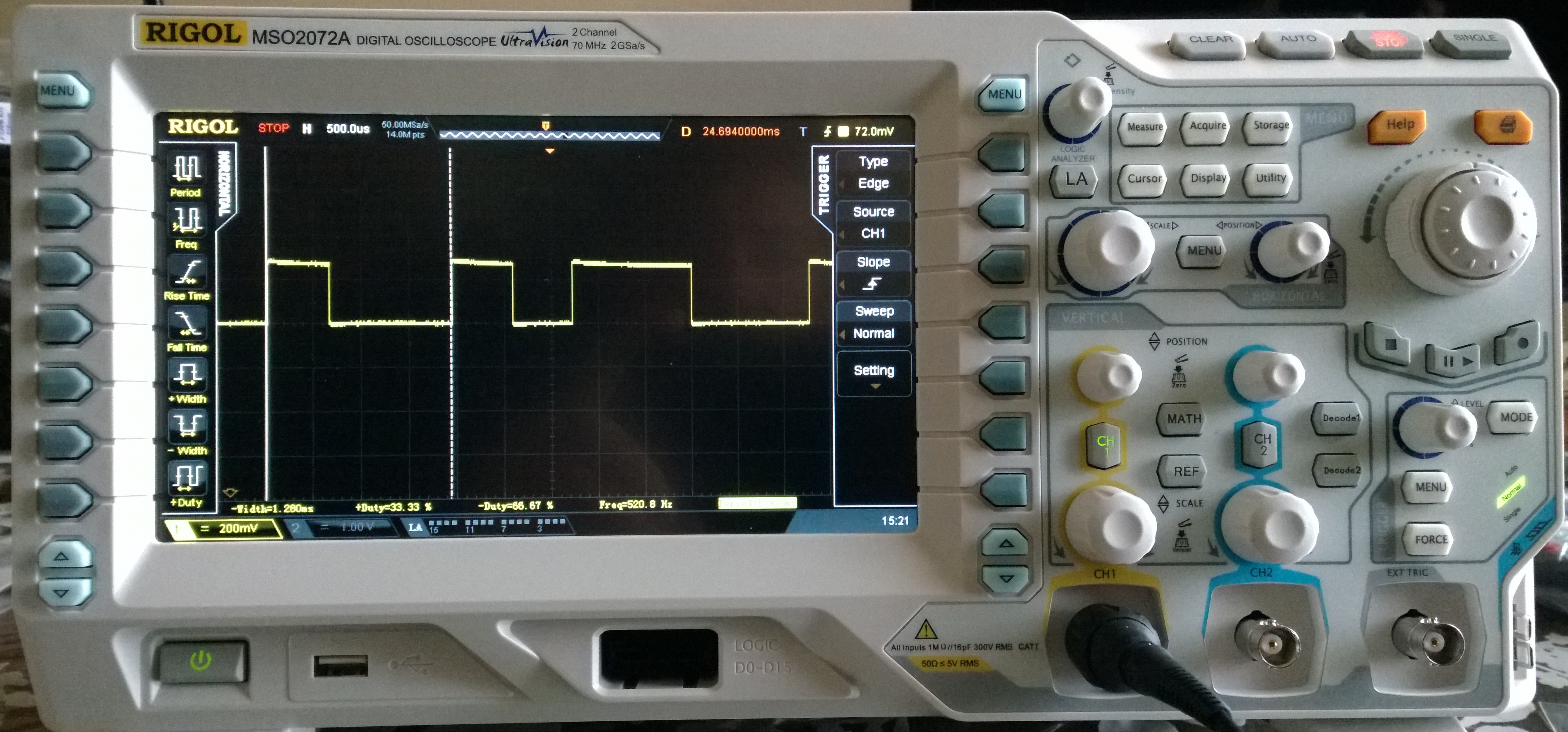

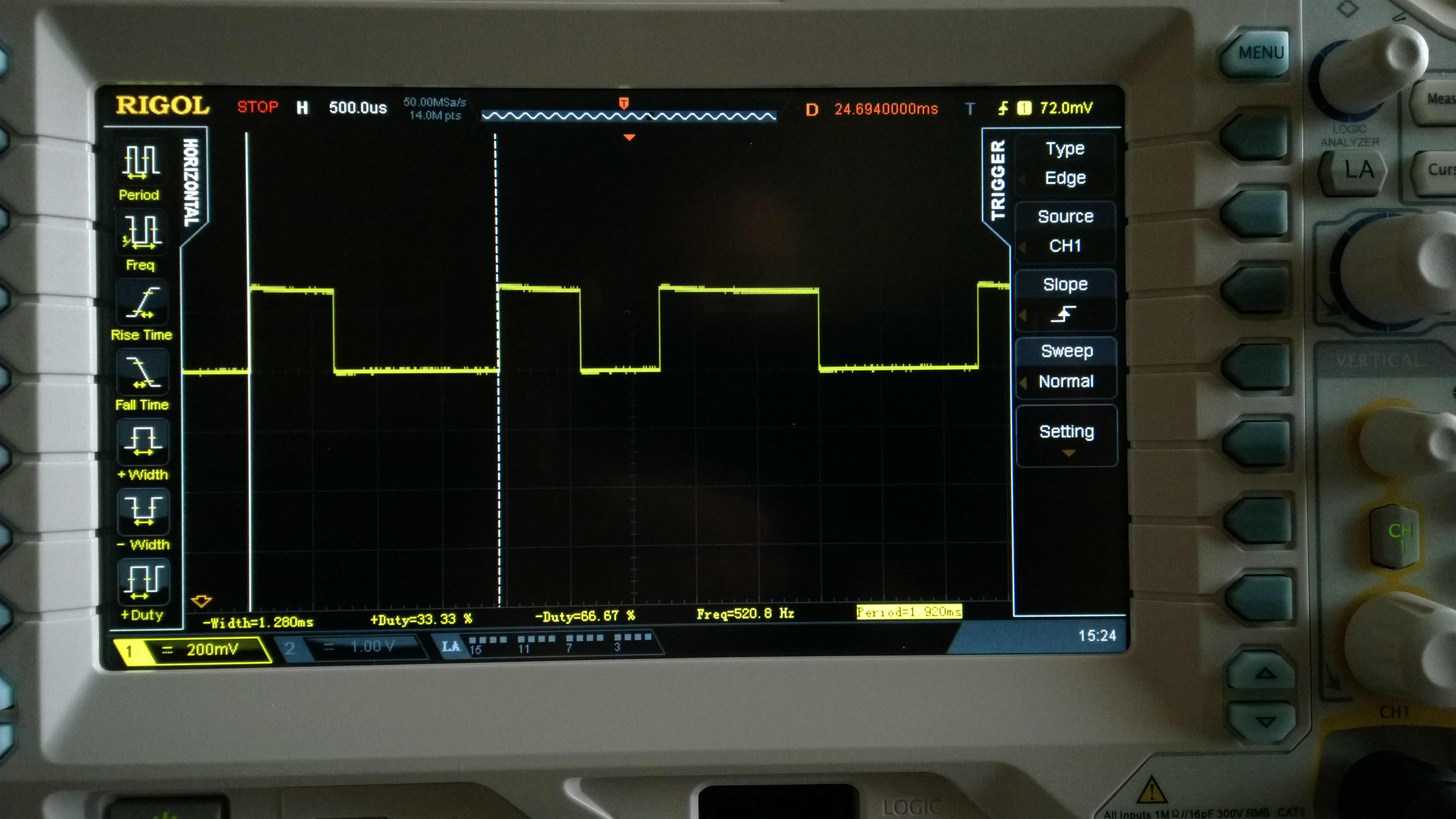

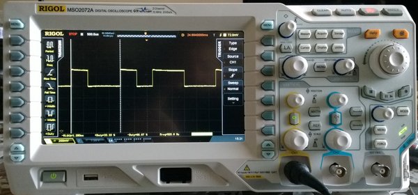

Мнение Re: Избор на осцилоскоп
Прясна снимка... не, че няма из нета. Нещото тежи неочаквано много, осезателно над очакваното спрямо други подобни. Това е първото впечатление без да се гледа нищо друго.
sparkybg написа:
Бих го поразгледал на живо
При мен няма условия за гостуване, така, че ако при теб или някой друг каже взимам го и ще тестваме, че и аз още го гледам малко особено :)
:partyman:
WP_20170331_10_24_19_Pro.jpg [ 2.55 MiB | Прегледано 7421 пъти ]
WP_20170331_10_21_24_Pro.jpg [ 2.5 MiB | Прегледано 7421 пъти ]
Пет Мар 31, 2017 2:59 pm
Убавец. Какви пари и откъде, ако не е тайна?
