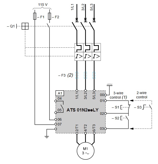

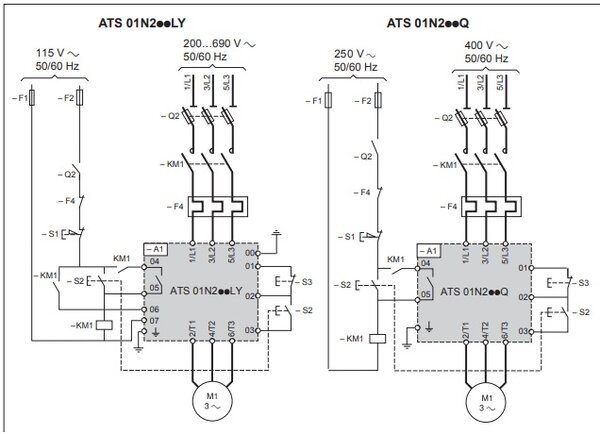

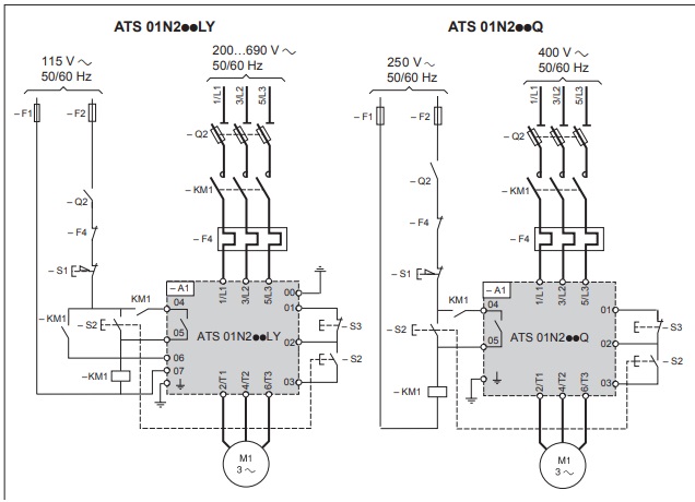

Ще го ползваме за една 22 киловата водна помпа. Като мощност изглежда е достатъчен, проблема му е оперативната верига - пише 115 волта. Явно е за американско...
Трябва само бутон Старт, спирането може и да не е софт. С един траф ще направя 110 волта, има ли чалъм да мина и без да търся 110 волтов контактор?
https://download.schneider-electric.com/files?p_enDocType=Instruction+sheet&p_File_Name=1624687.pdf&p_Doc_Ref=1624687
250 волтовия вариянт е без захранване на оперативната верига, този на 115 защо му трябва да я има и при най-простото свързване?
Ако не ползвам контактор има ли чалъм да мина само с бутоните Старт и Стоп които се вързват на 01-02-03?

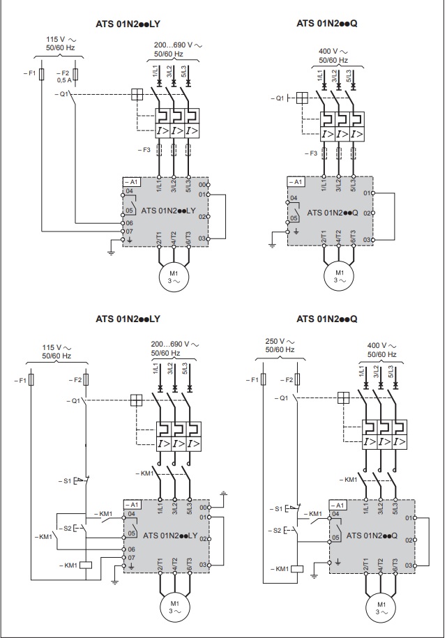

Мнение Re: Как да подкарам този софт старт - ATS01N244LY
https://adara-bg.com/wp-content/uploads ... ATS-01.pdf
страница 17 на пдф-а (1/13 на документа)

Златен си :D
Значи остава само един траф 220-110 волта да изнамеря. Предполагам няма голяма консумация - 20-на ватов ще свърши работа?

Мнения: 6427
може и да го пише някъде но не видях колко му е консумацията
едва ли ще е повече от 20-30 вата, можеш да го премериш за всеки случай

ОК, последно да питам защото нещо са ми мътни означенията на бутоните -
S1 - бутон с нормално затворени контакти
S2 - бутон с нормално отворени контакти
S3 - бутон със задържане
Вто Яну 12, 2021 7:47 pm
Мнения: 6427
да, ползваш или S1-S2 или S3

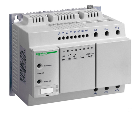

Кво има в тия джаджи? Тиристори/симистори с фазово у-е ?

Като знам къде отива скоро ще я отворя за аутопсия :twisted:

Триаци. Дали са с фазово или пропуска да пусне някоя друга синусуида - не знам. За голям мотор фазово не е много добре за всичко наоколо. Никога не съм бил привърженик на тези архаични техники. При сегашните цени на инверторите...
едит : само информативно - понеже мога да видя на Сименс базовите цени - обикновените инвертори за 22kW/30kW е 2676 лв. без ДДС и без отстъпка. Няма да кажа до колко може да слезе тая цена, ама е доста. G120C е 3700 базова.
