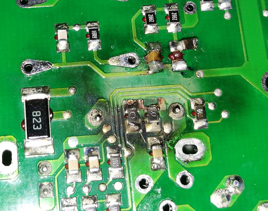

10 годишния MSO4034 гръмна. Буквално.

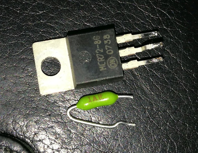

Очевидно е изгоряло захранването. Има пушаче и следи. За момента диагностиката показа 10 изгорели компонента. Днес реших да ги поръчам, обаче стигнах до предпазителя и греда.
Маркиран е като 1А LF. Явно производство на Littelfuse. В тоя корпус обаче имат няколко вида. И освен това повечето са за 125V.
Къде е проблема? Ами проблема е че е сложен на място където прекъсва 400V DC. Аз ли нещо пропускам?...
Захранването е доста интересно. Има PFC и след това е резонансен конвертор. Изхода е 12V 17А. Предпазителя е сложен да пази захранването на контролера на PFC (има си собствено импулсно). А то се захранва след изхода на PFC...
Като цяло въпроса е какъв точно е тоя предпазител и с какво да го сменя?

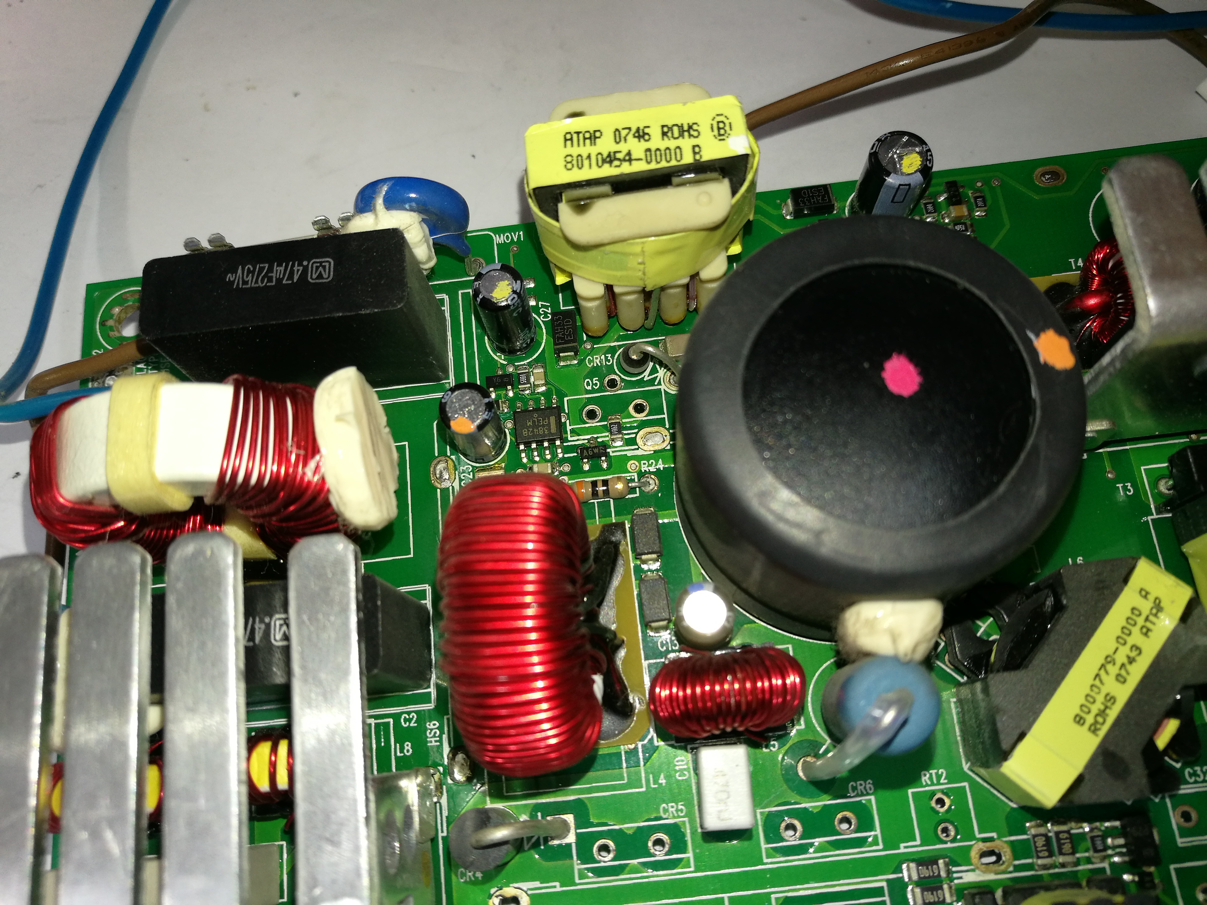

Оказа се че предпазителя е свързан във веригата на транзистора и трансформатора, докато контролера (3842) си получава захранване през два резистора директно от 400V.

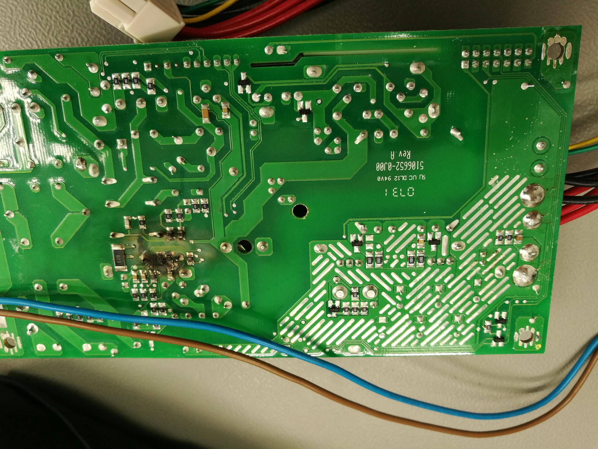

Повредата е доста странна. По следите си личи че е имало искрене между площадките. От долната страна (откъм спойките) има лист изолираща пластмаса. Моето предположение е че някакси е възникнала утечка по тоя лист и после е прескочил разряд (има следи от разтапяне по пластмасата). Не виждам друга причина да има така повреда по площадките. Компонентите наоколо са изгорели впоследствие според мен. Кондензаторите отгоре са разпоявани, затова вече не може да се съди по техния вид за нещо. Но не са пробили (въпреки че са опушени и имат отчупени парчета)!

Е то въпроса не е до това. Покрай другите компоненти ще заръчам и предпазител. Лошото е че на външен вид са еднакви (LF имат няколко серии, които на външен вид са еднакви), а са поне три-четири вида и кой от всичките е...
Накрая ще сложа един за 500V бързодействащ и да ми е мирна главата.

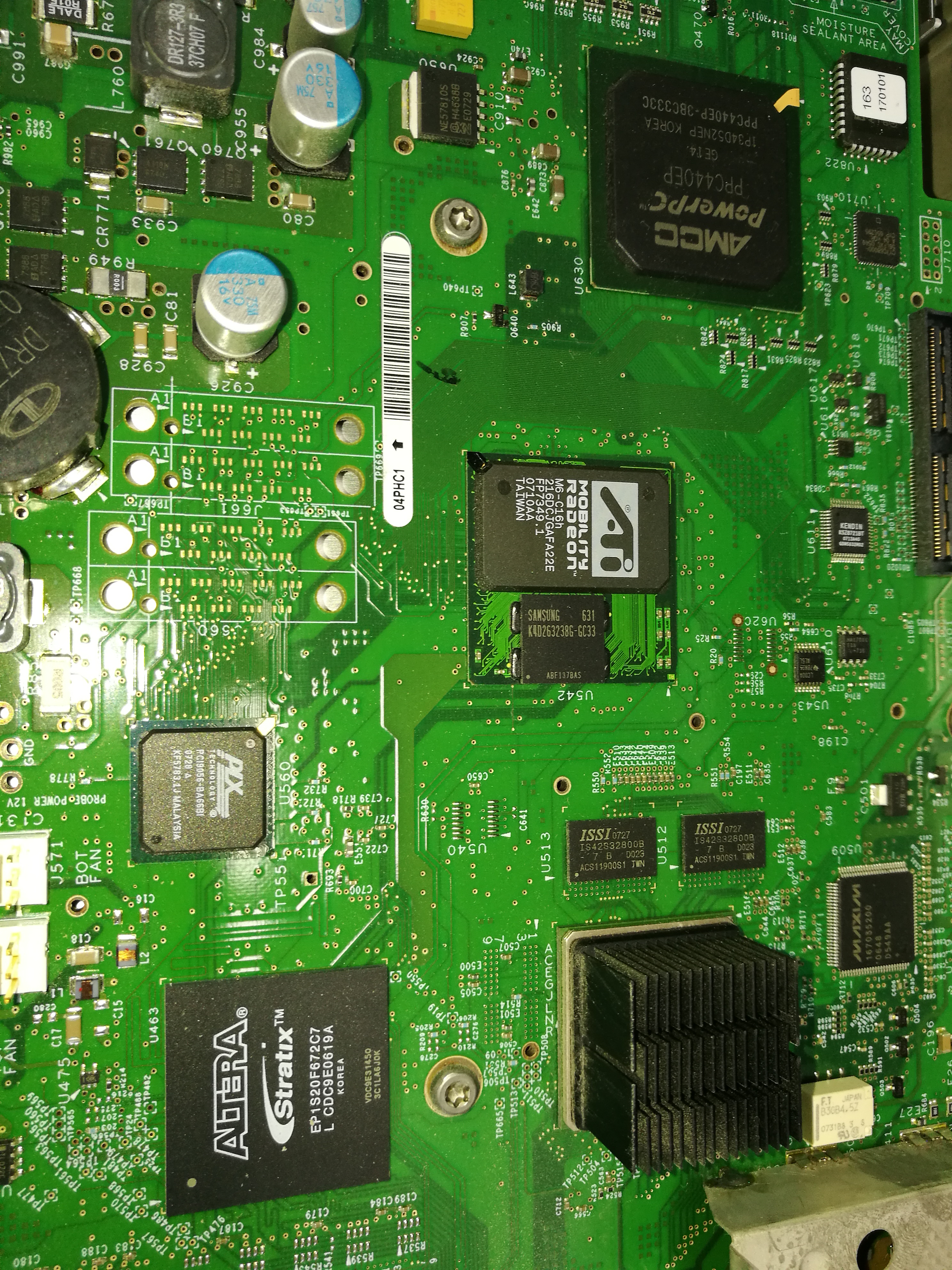

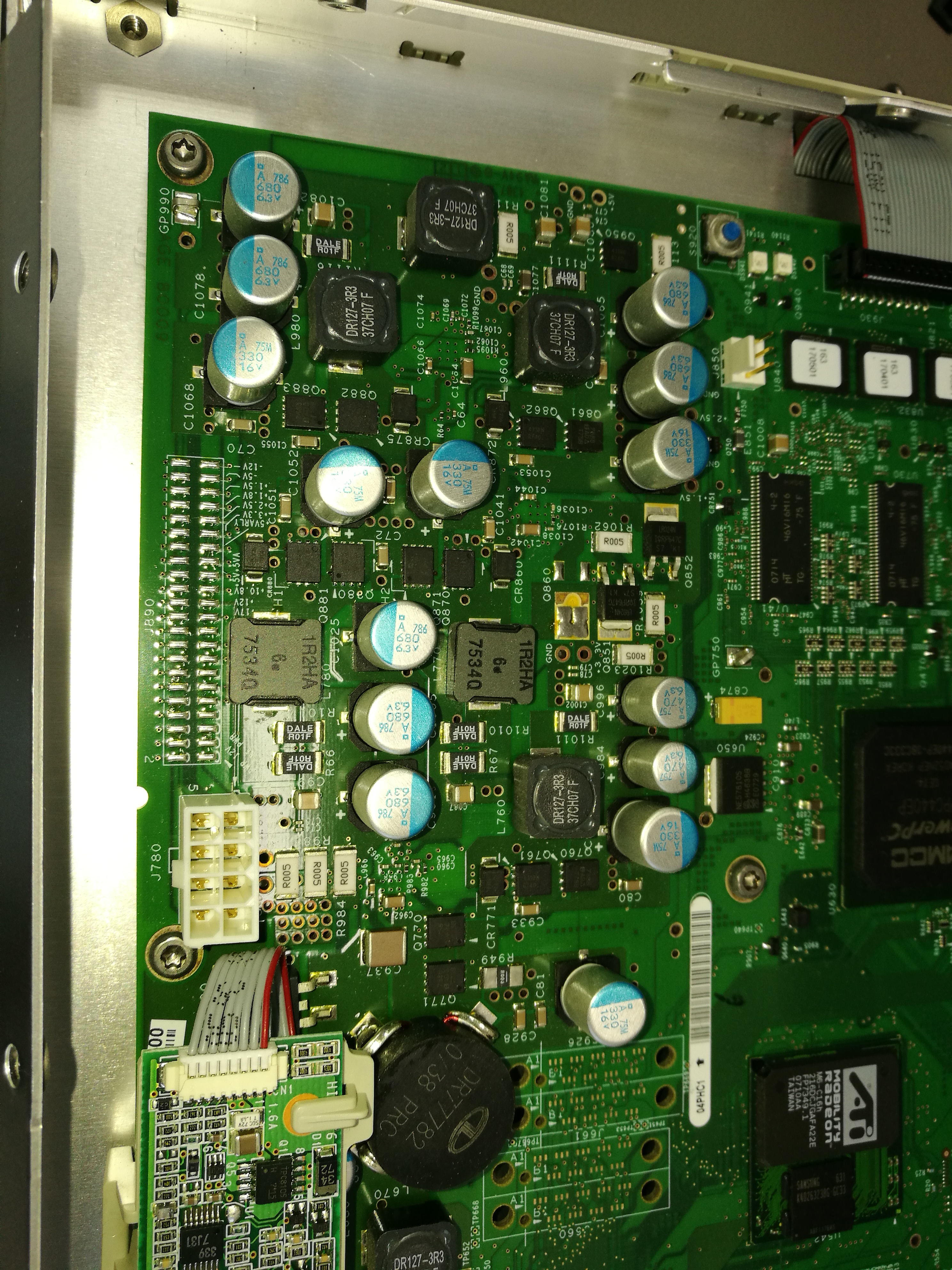

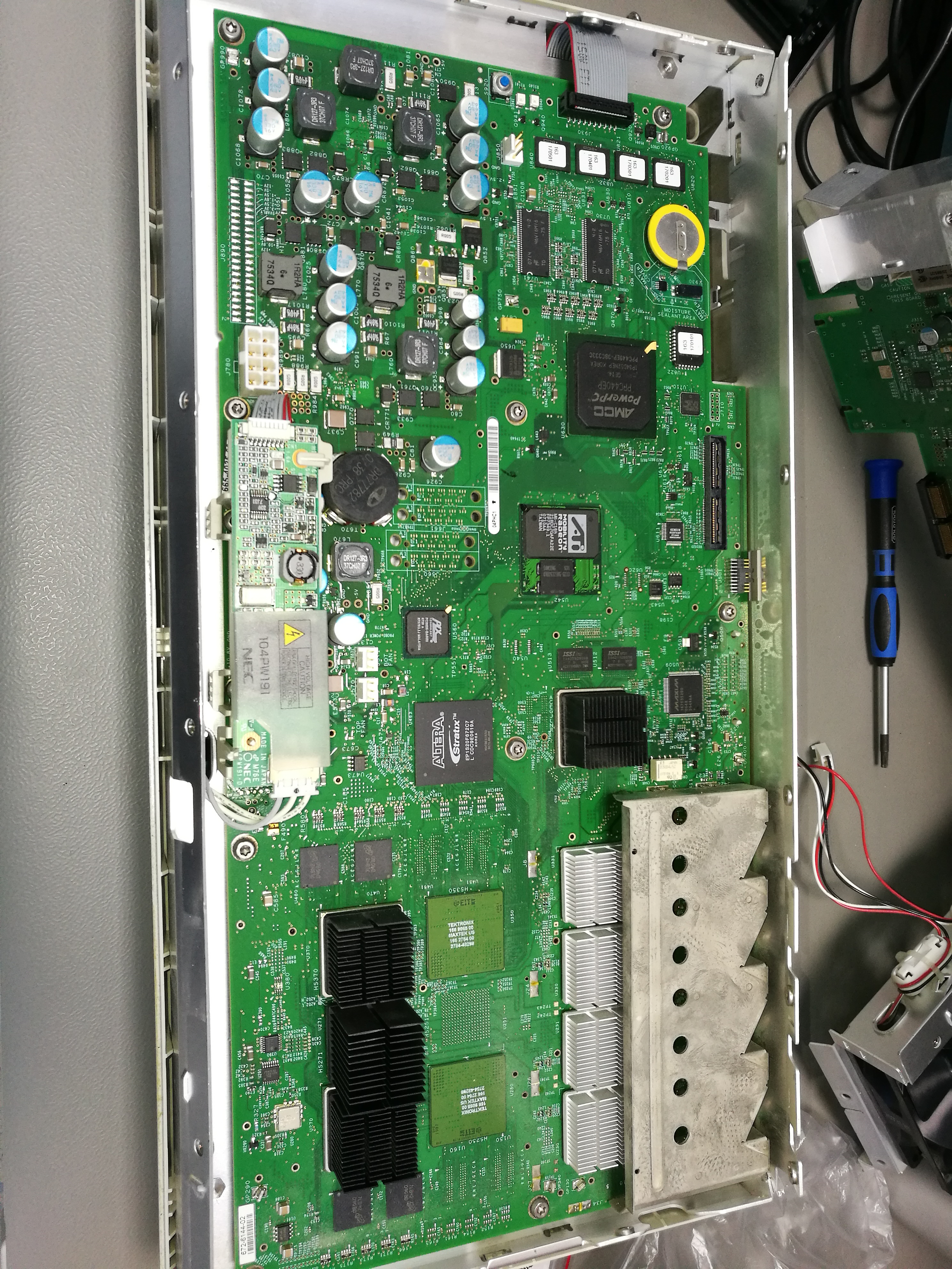

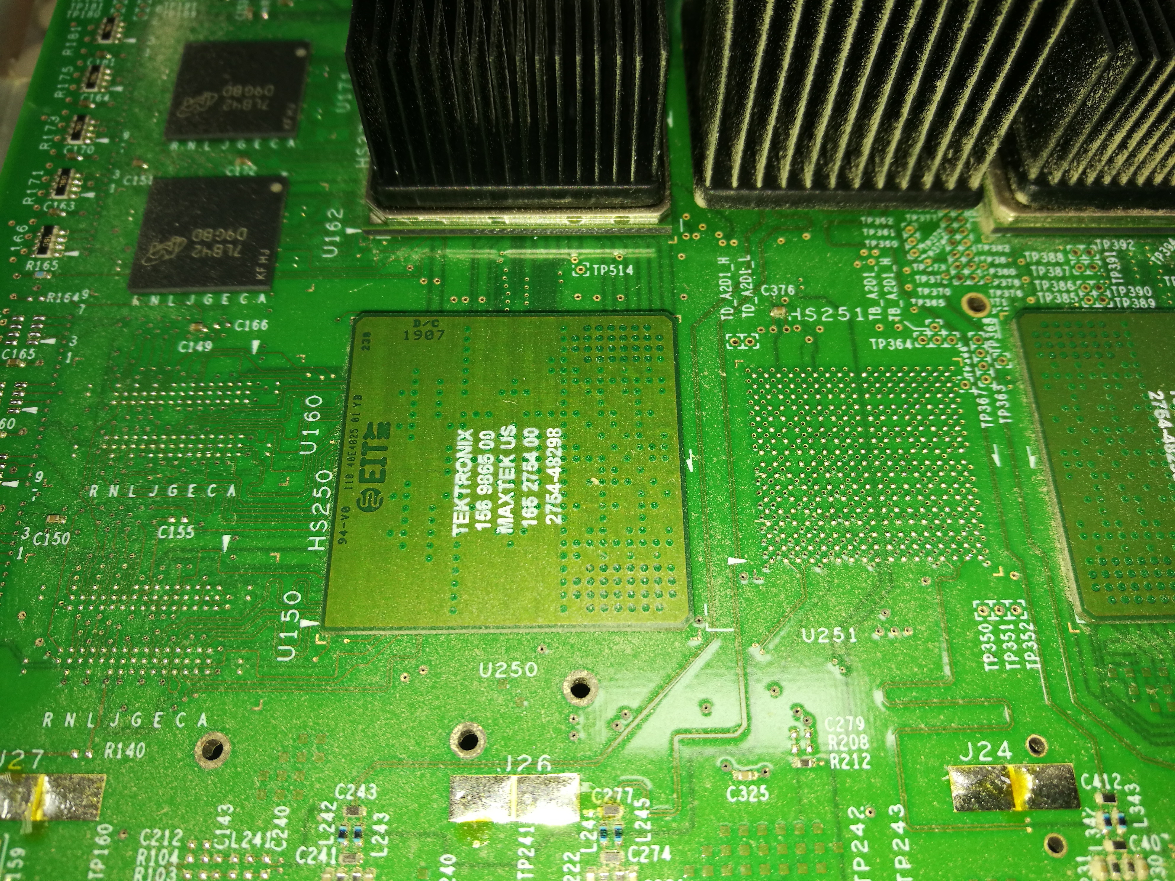

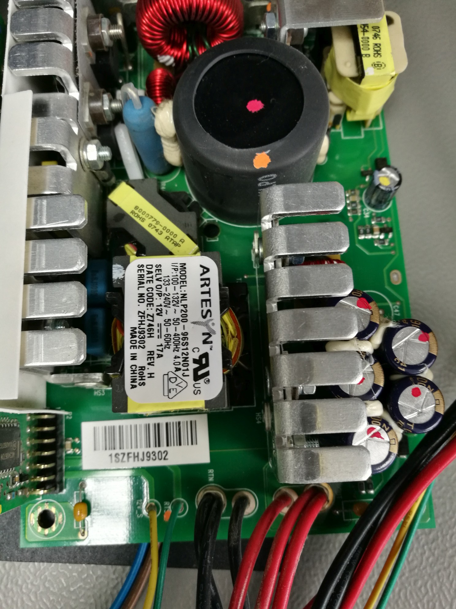

Тъй, все пак тръгна осцилоскопа. Мислех да пробвам захранването без да е свързано, ама се оказа че има освен захранващите кабели още два с неясно предназначение и реших че не ми се занимава да ги разгадавам. Рискувах и тръгна.
Доста от частите ги купих в количества от порядъка на 10-20бр и въпреки всичко излезе над 20 пъти по-евтино от ново. (Нова платка като резервна част 1600 евро!).
Ако някой му е интересно да види какво има в Tek MSO4000.
