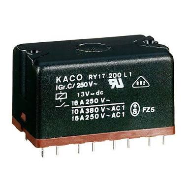

Не че тая големи надежди, ама ако на някой му се намира ? Всичко му работи с изключение на PE теста при 25А. Не съм го отварял още, подозирам че е реле или MOSFET, ако имам схема ще видя поне има ли смисъл или направо да му търся сервиз. Лошото е че тука нямат, трбява да го карам в САЩ и кой знае колко време ще отиде. Не знам как генерират тия тоци, ясно е че е някакъв генератор на ток, определно е различен от тоя за 0.2 А защото иначе и двете нямаше да работят. Ако бях аз щях да го комутирам с реле, ама знам ли какво са измислили.

след няколко часа чудене го оправих. За малко да го пратя към САЩ. Оказа се смотано реле, най-интересното релето щрака но на единия контакт съпротивлението някъде в нищото, 50-60-20 Ома .. бая му се молих под 2 ома не падна, размених котвата с друго реле на което на тоя контакт има нещо с малки тоци, поне според дебелината на пътечките. След размяната дават някъде 0.6 до 0.8 всички, ще видим. Интересното е, че видимо нямаше никакъв проблем, другото от което взех котва имаше следи от дъга, а това съвсем чистичко, върви разбери.
Сега ще търся да купя малко релета да имам запас, че не се знае до кога ще изкара ремонта, ама някакво шибано реленце : Kaco K-RY_-4808 RY 16 200 L1 , ако някой е виждал подобни гадове, в смисъл нещо друго в подобен корпус.

такива релета ползвах за ниско-киловолтни тоци, но предполагам че е някакво наточено за това приложение поради възможностите на корпуса. ще погледна дали е КАКО
щракни една снимка и най-вече схема на контактите.
16 са амперите.
200 май са 2 NO и 0 (нула) NC контакта
като че ли може да се намери подобно тук
ако ти прилича, мога да им звънна да видим дали наистина имат

Абе снимка зор, вече затворих, това чудо на немската мисъл може да те откаже само като погледнеш как е сглобен.
Релето е с два нормално отворени, те са с двой на изолация. Изглежда ето така https://encrypted-tbn0.gstatic.com/imag ... 1-EfqZ-weg
Но надписите са различно подредени, има още един K-RY....

Тъпото реле пак се прецака, за смяна плаче, някой ако се сеща за доставчик...

имам едно RY 12 200 U4
пускал съм 8kV през двата контакта (последователно), тока не съм го мерил.
ако ти върши работа

Ами то беше тръгнало да го еба, вчера си играх бая, този път не е изолационното, има някава малка шракска пишка която комутира трафа, тя е пила вода ама е лесна, утре трябва да е тук. Къде що видях реле поръчах, и ако не ме домързи ще ги сменя всички, само тия изолационните останаха, таман 7 парчока от тях, та и са 3 модела, едно с НЗ, 3 с позлатени и останалите от това дето го писах. Това товето може да спаси ситуацията в определен момент.
Гледам ги тия релета, добре с анаправени, всичко може да им се смени, чудя се защо не продават резервни контакти за тях. Тоя път ги отворих, разглобих и почистих.
След няколко часа дзверене по платките се оказа мерят по доста по-прост начин от колкото си мислех, и тия 25 А най-вероятно не са точно 25 а около. Аз си представях генератори на ток и др. подобни, нищо такова. Един мрежов траф с няколко намотки, най-вероятно намотките са за различните напрежения. Вторичната през ТРИ релета, общо 5 контакта отива за мерене на заземителния, като минава през еидн токов траф. най-вероятно мерят токът, мерят и напрежението и смятат съпротивлението.
Едното реле което превключва първичните намотки цъка ама не пее, контакта явно е залепнал и не превключва и трафа се не храни.
