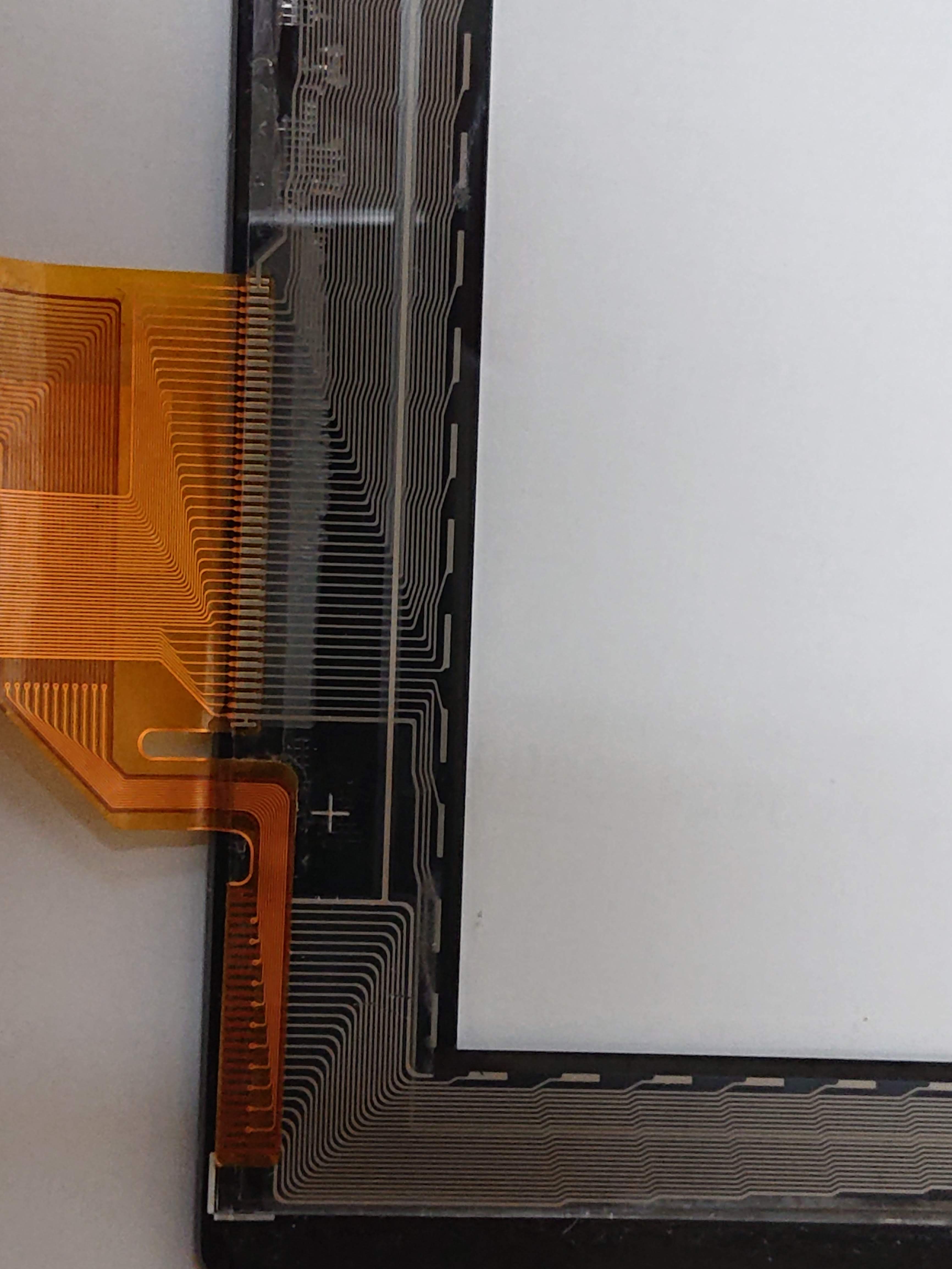

Имам гадно проблемче с един от тъч дисплеите ни. От 7-8 месеца клиента рапортува сравнително често повреди, в дългосрочен план ги изчислявам на около 6% което за такъв продукт е доста висок фейл рейт, особено сравнено с другите ни тъч дисплеи където процента е с порядък по-нисък а и отгоре. Първоначално всичко го отдавахме на заливане от клиентите, което все още е възможно, но според клиента това са само една част от случаите. Та от няколко месеца ровим да разберем какво се случва, имах различни теории но досега нито една от тях не се оказа вярна. Сензора е нещо елементарно, стъкло с напечатани сребърни електроди по Х и Y, ако не се наруши целостта на електродите сензора работи, дори част от електродите да са повредени сензора пак би следвало да работи частично, но много от от тях не работят изобщо, тъч контролера връща грешка че няма сензор.
Та подозренията ми започнаха да се въртят около лентовият кабел, но на тези които съм изследвал няма никакви признаци на деламинация. И след доста писания напред назад, онзи ден получавам мейл от производителя че са открили корозия около лентовият кабел и според тях това е причината. Въпросът обаче е че този панел не е рапортуван като liquid spill damage. Позамислих се малко и се сетих че тия изроди чистят оборудването по 1-2 пъти на ден, обикновено с препарати за прозорци и подобни, пръскат отгоре и забърсват, а не изключвам нашите понеже са с панели неръждавейка, да използват препарат за почистване на неръждавейка.

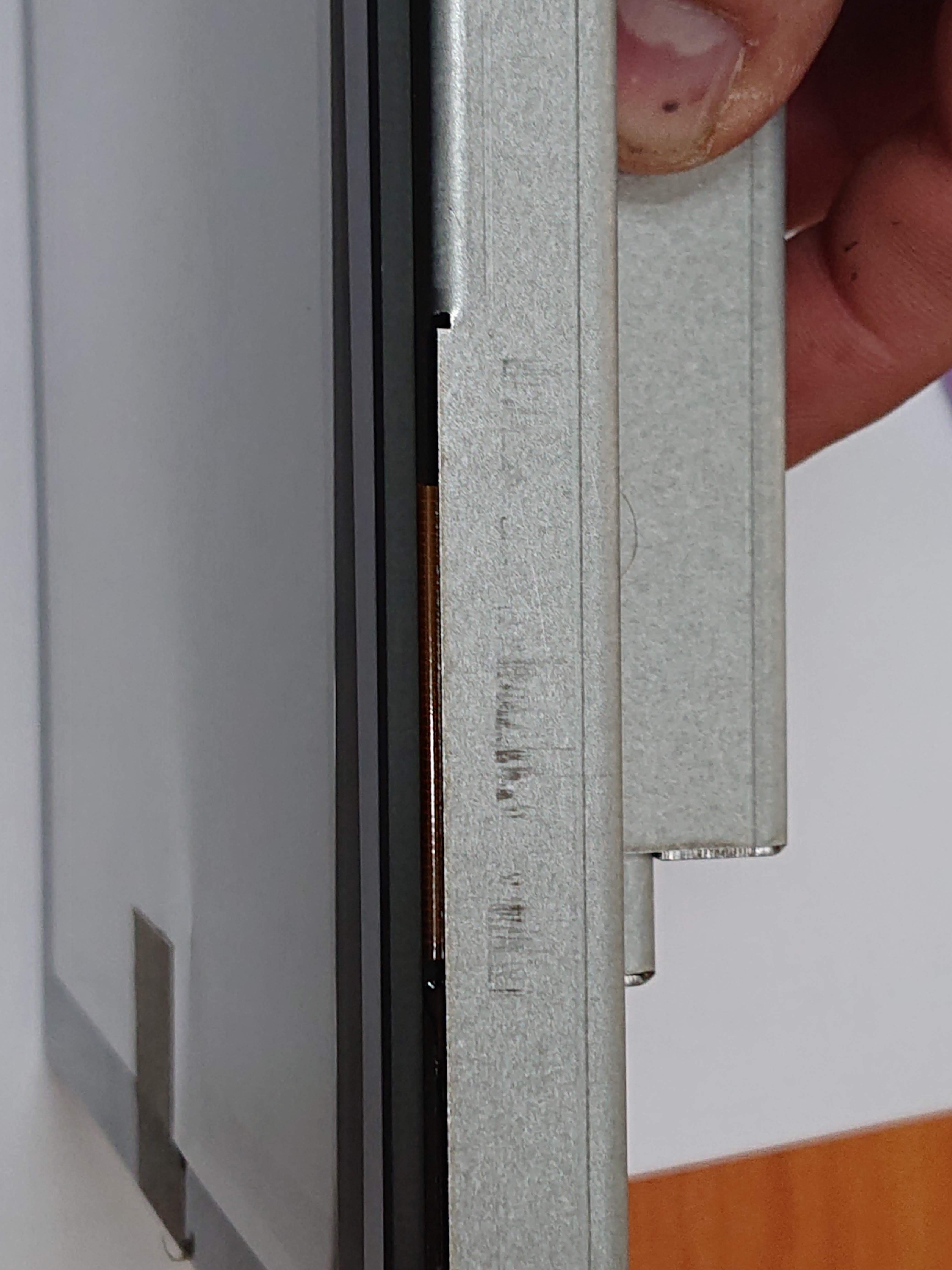

За момента проблема може и е частично решен с добавяне на странично уплътнение, няма го на снимката, ако обаче проблема не е заливане а препарата много вероятно е с времето той да проникне и в уплътнението. Сега са модерни разни цитрусови гадории които уж били еко меко ... обаче са много агресивни към всякакви лепила. Реално дори и обикновеният препарат на алкохолна основа предполагам с времето е проникне.
И ето го въпроса, чудя се мога ли да измисля някакво покритие, тип comformal coating или друго подобно, което да се нанесе ако не на целият панел, то от тази страна от която е най-много изложен. Реално от другите 3 страни има двойно лепяща лента която държи стъклото към рамката, но от тази страна лентата е по-навътре заради кабела и целият ръб на стъклото е изложен.
Това което си мисля е да се нанесе нещо във фугата, и вече отгоре да се лепи уплътнението което започнахме да слагаме.
Тук въпросът е някой има ли идея какво може да е, говорим за професионални продукти, нещо с гарантирани параметри и за целта.

иначе по-сериозно мсля има едно каучоко/силиконово покритие - то е като лента(черно тиксо дебело и много лепкаво) дето например на стъклопакетите отстрани се лепи - та гледам имаш една цепнатина от около 2-3мм между рамката и панела - ако ги олепваш с такава предпазна лепенка ще си спестиш неприятностите от проникване на химически вещества към лентовият кабел.

С нещо такова ги облепяме сега, ама исках тая фуга да я запълня и с нещо друго преди лентата.

Силикон за заливане. Приказвай с производителя какво би било подходящо за целта.

MP200 с подходяща основа над него. Ако е дебело - 3М conformal coating спрей.

Ами ей сега лепя с такова едни улуци, ама температурата го прави доста лигаво. Тази с която лепим отвън е ок, самата лента е... абе малко трудно за описание, нещо като гума ама не баш, уретан някакъв навярно, дебела е около 1 мм, а залепващият слой е доста корав. Самата лента изпълнява две функции, веднъж не позволява течност да достигне зад нея, и отделно е уплътнител между стъклото и металния панел.
Но ми се струва че точно фугата може да се запълни с нещо. Трябва и да втвърдява бързо иначе няма да е технологично. По възможност да е анаеробни, иначе става сложно.

Тъча е pcap , имаш електроди по Х,У те са от двете страни на сензорния панел, това е стъкло около,0.5 мм дебело. Едните са отгоре другите са отдолу на стъклото. Този целият панел е ламиниран към това което пипа потребителя, 3 мм закалено стъкло. Лентовият кабел е от двете страни на сензорния панел, монтиран е от производителя на сензора. Това е стандартна практика навсякъде, телефони, таблети и др. Разлика може да има в това дали сензора е пластмаса или е стъкло, но пластмасовите са проблемни, особено при големи размери. Лентовият кабел е може би 5-6 см и отива в контролера.
Има два проблема, за които може би имам вина до някъде. Лицево то стъкло е почти с размера на матрицата, и с този на кутията. Обикновенно стъклото е малко по-голямо което позволява добро уплътнение, към онзи момент такъв ни предложиха и макар от друг производител такъв произведохме.
Втория проблем е че точно зоната около лентовият кабел не е добре защитена, то това се дължи основно на по горното, но е можело да се помисли малко.
В колите имаш дисплей който е малко или много вертикален, при нас е хоризонтален, което утежнява проблема със заливането. Като цяло има решения,като започнем от уплътнението което в момента се слага, и се стигне до уголемяване на лицевия панел за да има възможност за по-добро уплътняване. Не на последно място и промяна на доставчика на сензора, не е изключено корозията да е в следствие на калпава технология.
