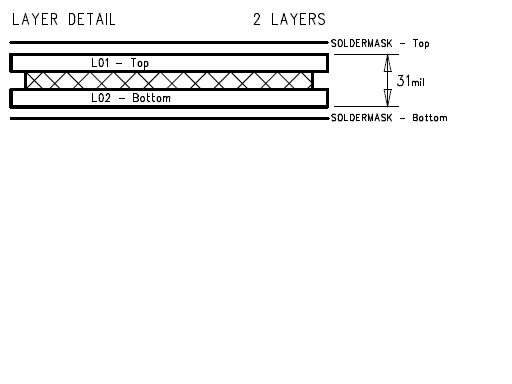

Свали си някой viewer за гербер файлове (GerbTool, CAM350 и т.н.), - за малки неща вършат идеална работа. Направи си някаква тесттова платка, може само с 2,3 компонента и изгенерирай gerberi-те. Гледаш ги през viewer-а. Ако нещо не можеш да разбереш вероятността и платкажиите да не го раберат е голяма. За разположението на слоевете е добре да имаш нещо подобно:
sample.JPG [ 15.18 KiB | Прегледано 3535 пъти ]
