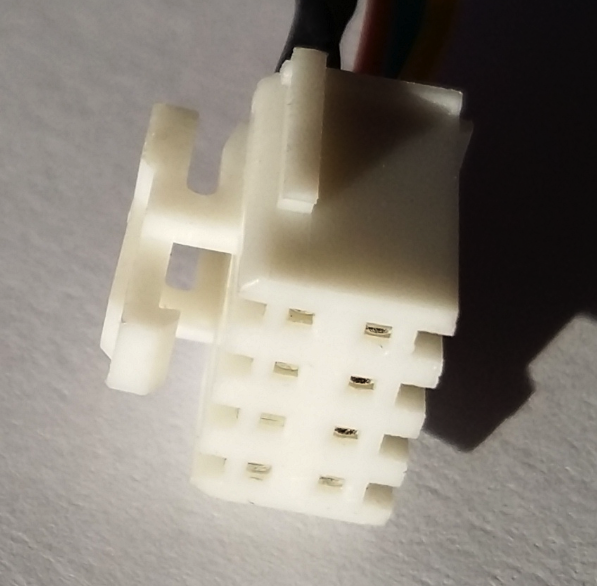

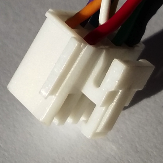

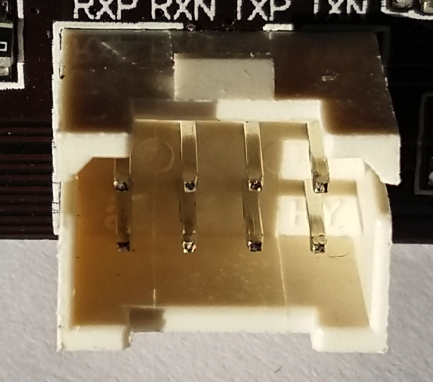

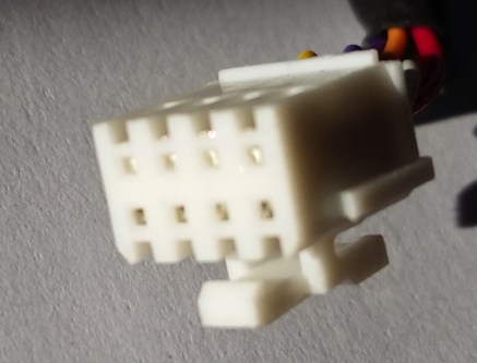

растера е 2мм, 2x4
женско (макс. външни размери)
8.5mm x 10.7mm
мъжко:
8.8mmx7.1mm
не можах да намеря нещо в фарнел и маусер (търся женско) ... някой да го е срещал ?

Ако няма много вибрации, може да се "побългари".
Т.е. слага се съединител, който се намира лесно.
Например този:
https://store.comet.bg/Catalogue/Product/5412/
Ако не пасва, сменя се и мъжкия.

не е на ампфенол и молекс, закопчалката е специфична (доста е удобна и надеждна).
Съединителя е на модул който ползвам и не искам да го "побългарявам" (заради съвместимост)!

Ако погледнеш/снимаш дтното на мъжкия конектор можеш да видиш инициали / виждам нещо като HY...
Веороятно има някакви и по-женската част.
Търси по тях.
Чет Яну 17, 2019 6:21 pm
Мнение Re: Какъв е този съединител?
http://lhe.sell.everychina.com/p-956342 ... ctors.html
дано си намериш заглавието там някъде

Благодаря - прилича на това: http://lhe.sell.everychina.com/p-95634290-phd-lock-connectors-2-pins-electronic-cable-connectors-5-pin-power-connectors.html
явно е китайски - без каквато и да е спец... сега остава да намеря откъде да го поръчам
Чет Яну 17, 2019 8:12 pm
силно ме съмнява да са само китайски
при второ търсене попаднах и на алиекспрес, още ги пишат като PHB

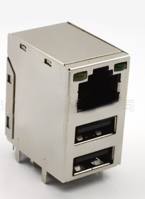

Да използвам темата.
Как се нарича това нещо и има ли го, примерно, в Алтиума? RJ45 с два светодиода + 2хUSB 2.0 + екран.

Ами тук го водят модулен конектор - Цък
Няма нужда да го има, в която и да е програма! Просто си го начертай! Избираш си модификация, която искаш да си купиш, гледаш чаршафа и чертаеш. 3D-то можеш да потърсиш в 3dcontentcentral или др!
Поздрави!

Даже най-добре е да е на масата пред теб. Не че не може по описание в чаршафа, но все пак.

Много благодаря! Явно ще си го чертая, че чаршафа не помага чак толкова много. Линкът на @stoyanoff е с четвърти вариант на изводите от долната страна, но пък е с гигабитов RJ45, двуцветен диод и трансформатори- чак толкова екстри не ми трябват.
Още веднъж благодаря за насоките.
