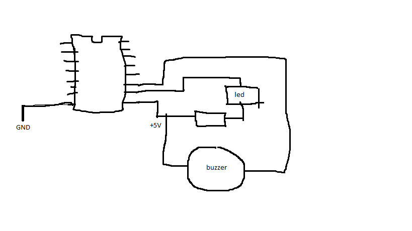

Мнение Re: uln2003A - не ми стига акъла :D
Бъзера ми немам представа какъв е, от елимекс като отида и такъв ми дават, а това за флайбак изобщо не го разбрах, може ли малко пояснение.
надрасках нещо с пеин-та:
uln.png [ 12.83 KiB | Прегледано 6121 пъти ]
Пон Юни 10, 2019 2:43 pm
Пин 9 е общата точка на флай бак диодите вътре в ULN-а, които са за индуктивни товари да гасят бързо високоволтовия спайк като ги изключваш. Като гледам ти си ги вързал и ги ползваш, но ако не беше и ако бъзера е индуктивен като почнеш да го клатуркаш и щеше да направи една камара смущения, които можеха по някакъв начин да повлияят на диодите. Обаче по това, дето си начертал всичко би трябвало да е ок. Ако искаш повече помощ постни схемата, платката и парт номерата на частите, щото така само можем да хвърляме боб.
Пон Юни 10, 2019 6:53 pm
Да де, самогенериращ. На 100% има индуктивност и няк'ва елементарна електроника от сорта на транзистор + резистор и к'во прай е Божа работа.
Най-вероятно не управляваш изходите както трябва. Или филтриращ конд?
Въпросното "флайбак" са едни диоди в обратна посока, включени от колектора към товара в обратна посока - задължителни са при индуктивен товар. Катодите им са изведени на отделен пин и трябва да се свържат към + захранването на товара.
Обаче: на smd чипове (не DIP) дори от съвсем сериозни производители и съм засичал повреден диод. Така че смени чипа и тури само за зумера външен диод.
Edit: Dimitar е писал докато се наумувам.
Пон Юни 10, 2019 7:01 pm
Мнения: 2011
Може и от захранване да кляка
Пон Юни 10, 2019 7:08 pm
Захрани зумера от друг транзистор. Все пак ULN си е биполярни транзистори и всичките 7 за с общ емитер
Сря Юни 12, 2019 9:26 pm
кондензатор имаш ли между 9ти и 8ми крак?
Сря Юни 12, 2019 9:35 pm
Неизползваните изходи - на маса. :)
Чет Юни 13, 2019 12:44 pm
Не беше ли входовете :D
