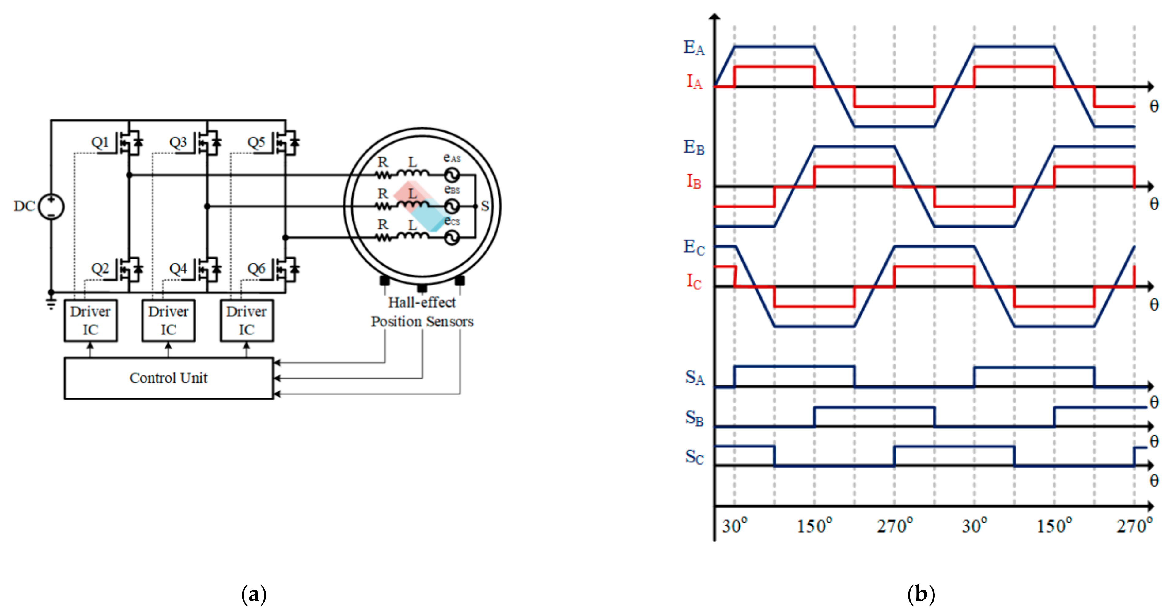

Ами управлението на BLDC не е по различно от това на стъпковият, ако не променяш напрежението на полюсите ще го фиксираш в една позиция. Обикновенно този тип двигатели имат вградени датчици на Хол които дават информация за позицията на ротора, ако моторът е 6 полюсен (3 фазен) датчиците са 3, ето тази картинка от нета показва долу горе как се управлява BLDC мотора.
energies-14-02248-g001.png [ 929.39 KiB | Прегледано 3598 пъти ]
Ако замениш трапецоидните импулси със синусоиди може да имаш по добър контрол на позицията на ротора, датчиците на Хол ще ти дават грубо информация под какъв ъгъл се намира ротора но фазите ще определят точният ъгъл, може да комбинираш синусоиди за позициониране ако искаш да спреш мотора под точно определен ъгъл или трпецоидни или правоъгълни импулси ако искаш да въртиш ротора бързо или да го позиционираш под ъглите, показани на картинката, не забравяй че токът движи ротора а не напрежението, ще се налага да коригираш амплитудата в зависимост от това дали въртиш ротора и с каква скорост или го задържаш на място.

Ако искаш да закараш мотора от позиция 1 до позиция 2 - да речем че моторът ти е на 30 градуса и искаш да го закараш на 150 и го управляваш по най-елементарният начин с правоъгълни импулси - при този начин на управление трябва да разкачиш напълно фазата, която се намира в зоната на плавния преход между 1 и 0 (или обратно) т.к. независимо към кой потенциал ще я свържеш тя ще противодейства на завъртането на ротора, тази фаза ще означа с 'х', фазите са съответно АВС.
Та от картинката горе при 30 градуса фазите ще бъдат съответно 1 0 1 - т.е. ако управляваш мотора с 12В то на фаза А ще имаш 12В, на фаза В - 0В а фаза С - 12В. Следващата ти фиксирана позиция е 60 градуса но първо фаза С трябва да премине през плавен преход, т.е. преди да я превключиш трябва да я разкачиш (отворена верига) или от 30 до 60 градуса трябва да превключиш фазите в следната последователност - 1 0 1, 1 0 х, 1 0 0. Съответно от 30 до 150 последователността ще бъде 1 0 1, 1 0 х, 1 0 0, 1 х 0, 1 1 0. Това с откачането на фазите трябва да го имаш предвид когато проектираш управлението, ако използваш полумостове като на картината трябва да може да управляваш независимо горната и долната половина на полумоста за да може да ги поставяш едновременно в изключено положение. Вече ти споменах че моторът се движи с ток а не напрежение, това трябва да го имаш предвид също, моторът е индуктивно устройство и токът се формира с известно закъснение след прилагане на напрежението, т.е. токът ти няма да е един и същ ако въртиш мотора и ако го задържаш на място. Ако задържаш мотора в едно положение ще трябва с PWM да намалиш ефективното напрежение на фазите за да намалиш съответно тока, иначе моторът ще прегрее.
