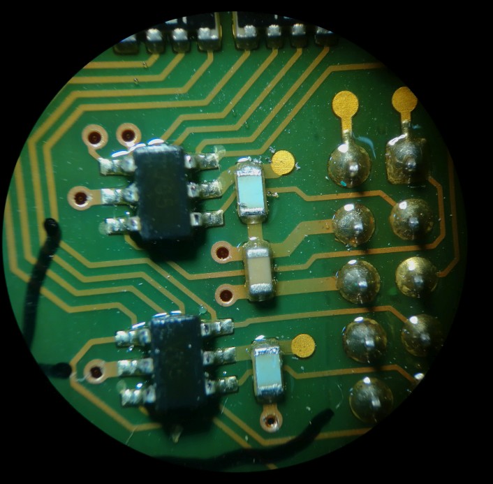

Двете зеленички неща от снимката, в корпус 0603, доста приличат на резистори. Когато ги меря с уреда, са почти точно 100к (99.3к примерно).
Схемите до тях са TVS супресори, тия неща са свързани между захранването и общия "катод".
Чудя се дали са резистори и ако да - какви точно? Зеления цвят ме навежда на мисълта че не са обикновени резистори.
Има ги и на още две места по платката, на едното място също е ~100к, но на другото е 660к и си мисля че там е станала беля (контролния пин на LDO регулатор). Регулатора не се държи като регулатор вече. В същата тая система (друга платка) имаше два резистора 4.7 ома които рязко бяха станали 47 или повече, без никакви външни белези. Но те имаха надпис и там нямаше въпросителни.
Имате ли идея?
Другата седмица ще взема работеща платка и ще сравня, но ме изяжда от вътре...

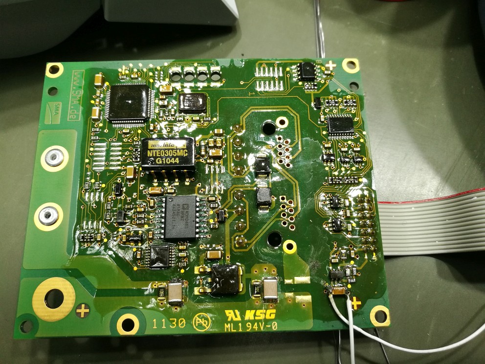

Нещото е комуникационна RS485 платка на соларен инвертор 12kW. Мълния е видяла сметката на 7 броя платки заедно с WEB Box-a, ама него го оправих, останаха 4 неработещи платки.

А пробва ли да ги разпоиш да видим от другата страна дали нямат надписи ?

а супресорите провери ли ги дали са на ред? Нали това им е целта при проблем да изпушат. Ако искаш за пробата направо ги махай и виж дали ще работи.

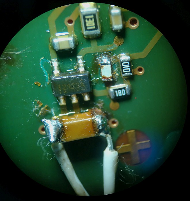

Хм, очаквах да е нещо фюзибъл или PTC или нещо такова. Ама пък да е металослоен на 100к... Не че съм проверявал дали има, просто на прима виста ми се струва странно.
Иначе разпоих въпросния 660к, отдолу си е бял. Все пак не е китайско изпълнение, да се мъчат да скрият стойностите. Най-неприятното е че отгоре има лаково покритие, доста гадно се работи през него.
Имаше други TVS, които бяха окъсили. Тези си приличат на диоди, в правилната посока, въпреки че не съм се задълбавал особено, след като няма късо там...
Между другото регулатора, или по-точно чипа за който се съмнявам че е регулатор, е този.
Надписа е 2123А. Нищо не открих. Схемата след него трябва да работи на 3.3V . Има един DC/DC (изолиран) който взема 3V и прави 5V изолирани. Така че трябва а е около 3V захранването.

Дали случайно не е това ?
Според тук го тълкувам че 23А е дата и лот . Даже накрая на даташита пак така го дават дата и лот. Ама...
Пети крак захранване, втори маса. Виж дали съвпадат.

На мен ми мяза на FPF2123, настроен на 260mA ;-)

Мдам, възможно е да е Load Switch. Връзва се. Това значи че на входа влиза 3.3V. Няма лошо. Платката обаче може да е пострадала от експериментите с 5V :oops: ... ще видим.
OpAmp обаче не се връзва.

Да наистина съм те подвел, сега обърнах повече внимание - оп-амп-а е "21", две букви, цифра или буква...
